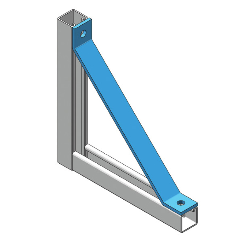

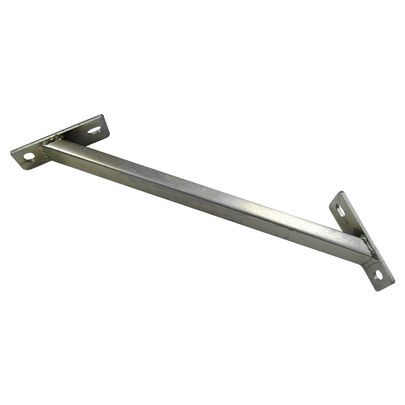

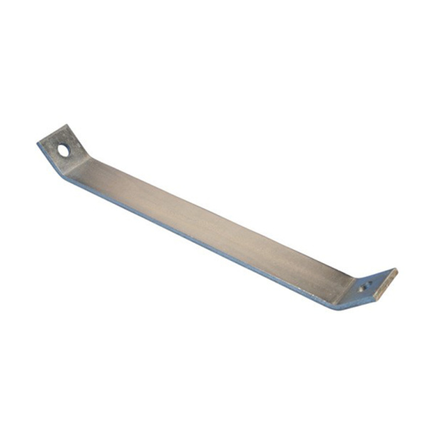

Les mecs on fait un support console en rail Mupro
Sauf que pour renforcer, en guise de jambe de force, ils ont mis ça par dessous :
https://gefix.fr/media/cache/erp/1%20-%20PHOTO%20PRINCIPALE/8/0/808_610x610.jpg
Alors que c'est prévu pour fonctionner en tirant, par le dessus :
https://gefix.fr/media/cache/erp/2%20-%20PHOTOS%20COMPLEMENTAIRES/8/0/808__1_800x800.jpg
Ce qu'il faut mettre c'est ça :
https://gefix.fr/media/cache/erp/1%20-%20PHOTO%20PRINCIPALE/7/3/739_800x800.jpg
 [:tinostar]
Message édité par WILDLIKE le 28-04-2022 à 17:08:34

Ptdr personne utilise cette jambe de force là :o (la 2eme)
C’est un mini vrv je présume ? Je l’aurai posé au sol avec big foot aussi
mais y’a des consoles qui tienne les 250.

Bon ce matin les jambes de force étaient déjà remplacées. Effectivement, ça penche plus maintenant  [:panzani gino]
L'explication est fameuse :
Ah pas fait gaffe on m'a donné ça a la boite, j'avais la tête dans le cul  [:prodigy]
Je vous laisse imaginer le couple qui s'appliquait sur la jonction console / rail fixé au mur avec une jambe de force inefficace [:tinostar]
Je vais quand même leur faire mettre les Bigfoot par sécurité  :o
