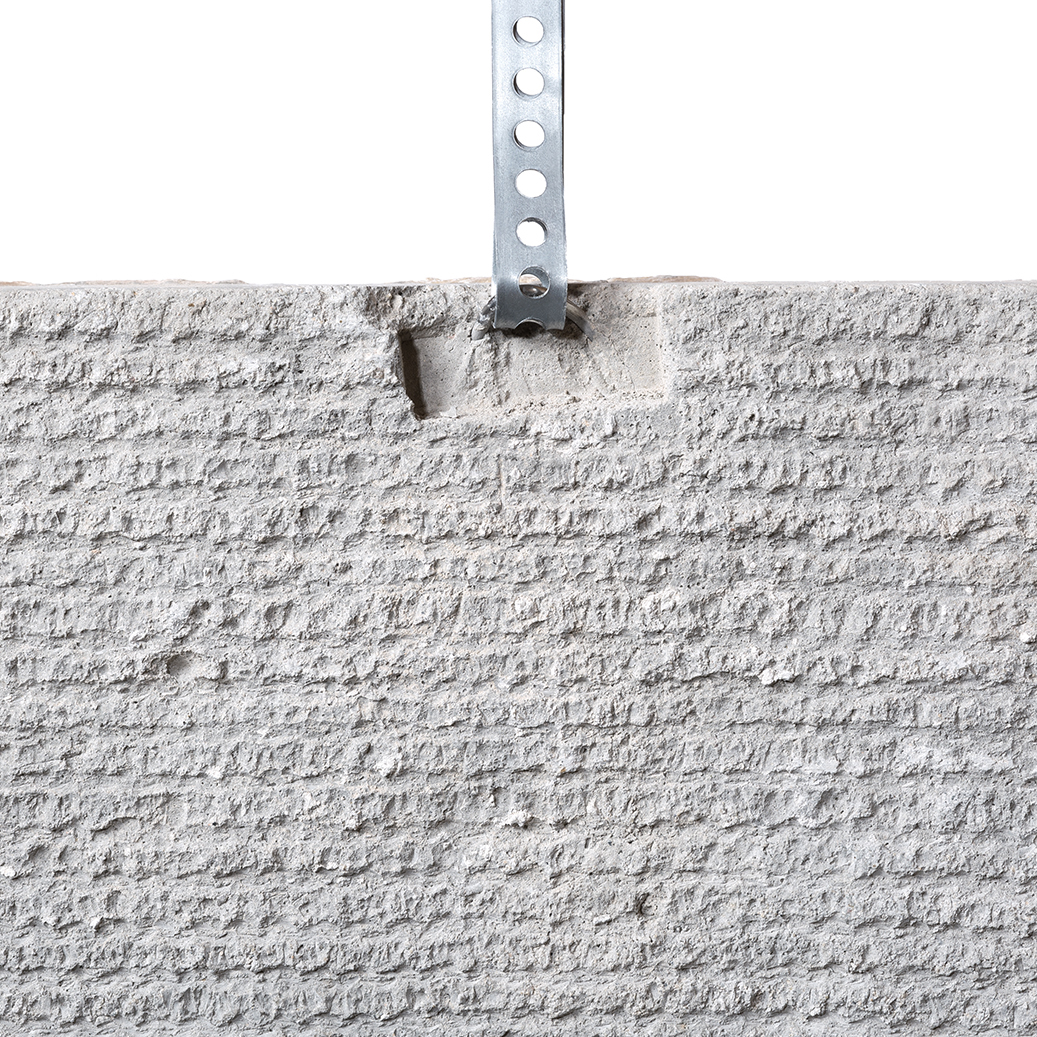

Dites les mecs, vous savez connaissez des plaquettes de parement (pierre) avec AT pour poser sur une ITE (laine de roche)?  :??:
J'ai trouvé le stonepanel (http://www.cupastone.fr/stonepanel/) qui combine la fixation mécanique au collage : http://www.cupastone.fr/wp-content [...] L_2016.pdf
Ci-dessous, leur technologie de haut vol :
http://www.cupastone.fr/wp-content/uploads/2015/10/stonepanel_system_back_zoom_web7.jpg
[:toussa]
Vous avez d'autres idées? Vous en avez déjà posé?
edit : nan je dit des conneries, faut un support béton  :fou:  :fou:  :fou:

De la pierre non fixée sur un support béton ou métallique et collée sur une isolation extérieure, je n'y crois pas non plus car ce système constructif me semble risqué avec une dilatation différente entre l'isolation et la pierre (très lourde qui plus est).
Il n'y a rien d'après ma recherche : http://evaluation.cstb.fr/recherch [...] lation-mur
