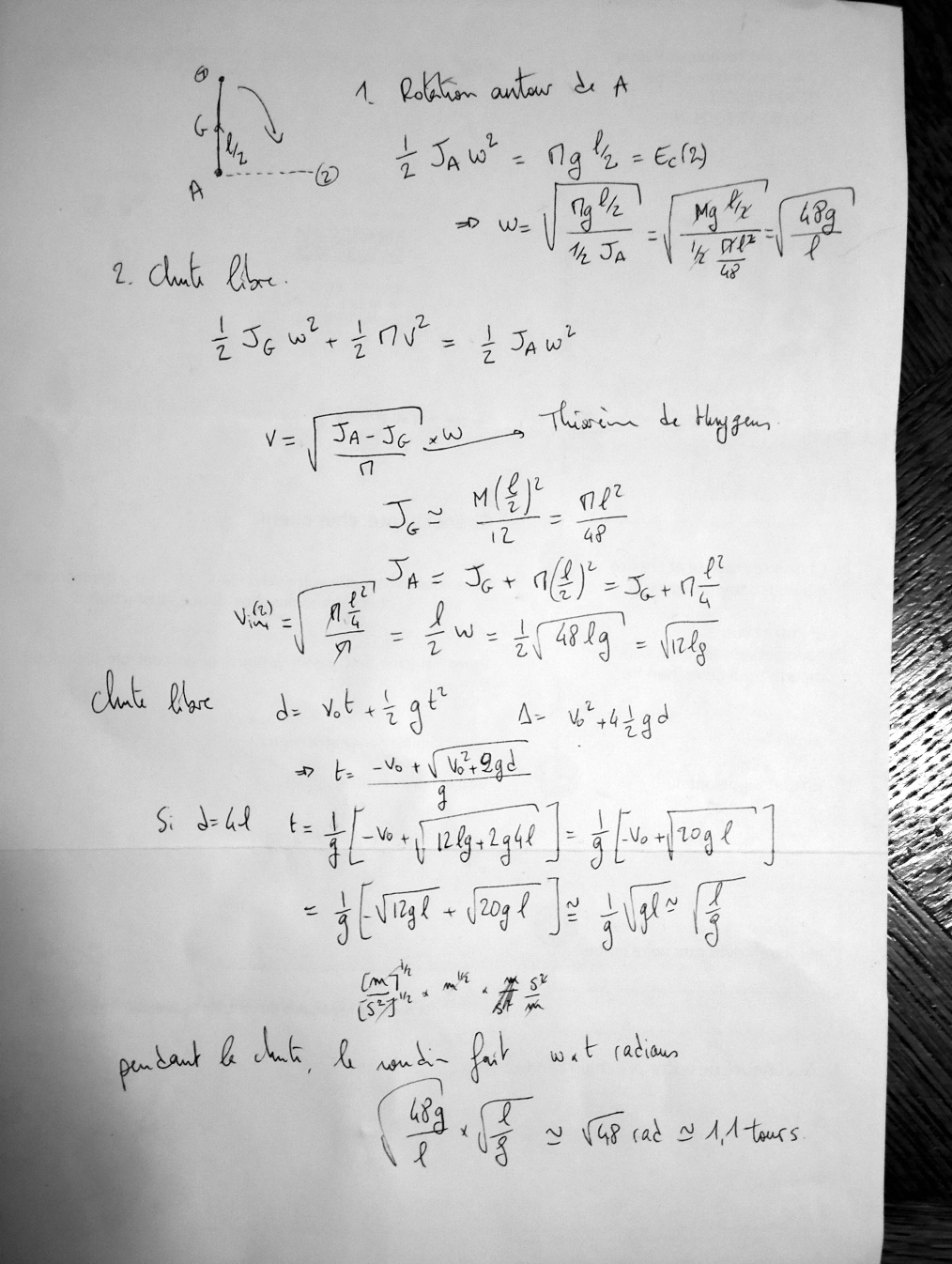

Posté le 22-05-2024 à 22:52:12  profilanswer
Le ridicule ne tuant pas, je tente l'exo, forcément j'avais rien de mieux à faire à cette heure.
Je me suis peut-être gouré contrairement à ton dessin je trouve que le truc fait quasiment 1 tour presque pile = tombe à plat, mais visiblement fallait trouver 1/2 (?).
https://rehost.diberie.com/Picture/Get/t/278198
L'hypothèse de la séparation en deux sous-chutes (rotation puis chute libre) est fausse mais on a inventé le calcul numérique depuis c'est pas pour rien.
edit : j'ai pris Jg au lieu de Ja dès la troisième ligne, finalement je trouve 0.305 tours ; soit il y a une autre coquille soit c'est lié à mon hypothèse fausse qui provoque encore une accélération de la rotation une fois passé sous l'horizontale.

Posté le 23-05-2024 à 10:38:13  profilanswer
Merci beaucoup, je vais me pencher dessus, ça me prend un peu de temps.
Dans la réalité le billon fait 270°.
De visu, je dirai qu'effectivement la rotation accélère lorsque le billon passe l’horizontale.
Dans le même ordre d'idée, un billon de 1/3 de la hauteur, arrivera systématiquement verticalement sur la tête.

Posté le 23-05-2024 à 10:48:13  profilanswer
