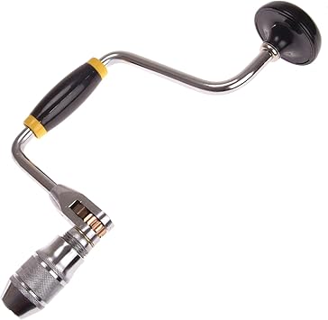

Question Physique :
Comment calculer le couple en Nm appliqué à la périphérie d'un cercle d'1cm Ø par une manivelle de 14cm de bras (cercle décrit par sa rotation : 28cm Ø) à laquelle on applique une poussée de 15kg (poussée qui suit le mouvement de rotation, en permanence tangentielle) ?
En gros le couple en périphérie d'un embout monté sur ça :
https://images-na.ssl-images-amazon.com/images/I/61FnPxolGAL._AC_SY355_.jpg

Le couple n'est pas appliqué à la périphérie.
Il vaut le produit de la force par le bras de levier.

Du coup "simplement" 20Nm dans mon exemple ?
Indépendant donc des points d'application de la force au bout… en imaginant une fente avec un tournevis plat de largeur variable ça changerait rien ?
On parle pourtant de formes qui "transmettent mieux le couple" , c'est du pipeau marketing ou ça sous-entend plutôt que le couple est mieux encaissé au niveau des points de contact (et le matériau moins déformé) ?

Localement c'est une pression qui est appliquée au niveau des surfaces en contact ; en intégrant ces pressions, vis-à-vis de l'axe de rotation, on obtient le couple.
Réciproquement s'il y a moins de surface d'application des efforts, à couple identique, les forces surfaciques (=pression) sont plus élevées : il y a alors risque de déformation des empreintes ou de l'outil (rare car en général il est plus dur que les vis).
