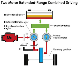

L'Ampera a un mode combiné utilisant le moteur thermique pour la propulsion :
http://2.bp.blogspot.com/-TNsT-BUsvOA/T8-u2pi1q0I/AAAAAAAAAQg/VMFRxJTH2vg/s320/Opel+Ampera+Prolongateur.jpg
Le couple du moteur thermique, plus (moteur) ou moins (génératrice) le couple de la machine secondaire, est transmis à la deuxième entrée de la boîte de vitesses.
http://www.8-e.fr/2012/06/hybride- [...] ra-ou.html

n°32607850
robert64
Posté le 09-12-2012 à 10:23:27  profilanswer
power600 a écrit :
C'est quoi cette histoire de turbine?
C'est une résurgence de la vieille croyance qui dit que si sur une voiture je transmets la puissance aux roues par une transmission électrique au lieu de mécanique, le moteur thermique pourra travailler à régime optimal et constant de couple et vitesse.
Ce qui est bien sûr faux, la demande de puissance étant variable, il faudrait disposer quelque part à bord un organe de stockage d'énergie conséquent, ce qui pose d'autres problèmes.
Hormis le fait que le rendement charge/décharge d'un tel organe est largement sous unitaire  :D , la double conversion d'énergie mécanique /électrique au niveau du générateur, puis électrique/mécanique au niveau des moteurs de propulsion se paye aussi en termes de rendement.
Le seul intérêt de ces structures est de pouvoir récupérer et stocker les énergies de freinage, ce qui suppose aussi d'installer du stockage d'énergie.
Les structures en hybride parallèle sont amha bien plus adaptées.
Enfin, le rendement des turbines n'est acceptable qu'à pleine puissance, mais maintenant , les diesels HDI font aussi bien.
A+
Robert
A+
Les diesel ont toujours ou presque, fait mieux en rendement que les turbines. Il est même question maintenant de foutre des mazouts aux hélicos  :pt1cable:  pour ce motif malgré le net avantage de puissance de la turbine.
La marche à régime optimal sur une hybride donne à elle seule de bons résultats. N'utiliser le moteur thermique que quand il y a matière à en tirer le moins mauvais rendement possible, ça aide déjà pas mal  :o
