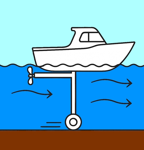

Et dans le cas d'une hélice ? Une hélice qui tourne permet-elle d'aller plus vite que le vent ? :o
edit: version aquatique du BlackBird [:azylum]
https://rehost.diberie.com/Picture/Get/f/409536

Une maquette améliorée de ton bateau existe sur canal. Le courant étant celui d'un canal d'irrigation p.e pour faire tourner hélice ou roue à aubes... et la roue sous l'eau est remplacée par 2 ou 4 roues qui roulent sur les 2 chemins plats parallèles au canal, sur terre ferme. C'est aussi un Blackbird. Un Blackduck plutôt. Même pas besoin de bateau. La mécanique-rouage suspendue, hors de l'eau, tenue par les roues latérales.
Selon le montage hélice-roues, la machine remontera le courant ou le descendra dans son sens, plus/moins vite que ce courant en théorie si le machin est optimisé.
Ca permet de comprendre peut-être plus rapidos la théorie du blackbird et ses avatars: par un "carburant" a) courant d'eau-hélices, plutôt que b) vent-hélices.
Tous 2 étant liés mécaniquement à des roues sur sol. Et tous 2 ayant besoin de vent ou courant aquatique vs engin-sol, sinon ils s'arrêtent.
Message édité par Zorglub2016 le 22-07-2025 à 13:41:01
