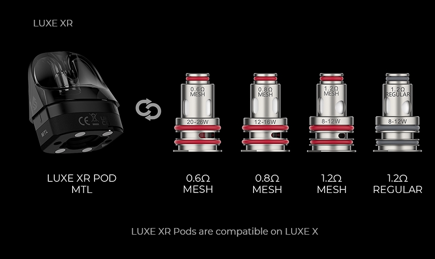

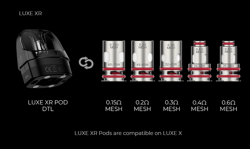

Je croyais que toutes les résistances gtx allaient sur toutes les vaporesso, visiblement non hier le vendeur m'a filé une 1.2 regular qui est un chouïa trop grande pour l'embout MTL pour la vaporesso luxe xr  :cry: heureusement que j'en ai pris qu'une

Toute façon faut prendre les mesh :o

Bon alors je suis retourné en boutique, une autre sur ma route. J'ai pris cette fois des mesh 1.2 et ça s'adapte toujours pas... Elle dépasse un peu
Étrange vous avez déjà eu ce problème ?
Non mais y a quelque chose que tu fais mal, normalement les GTX rentrent  [:michel_cymerde:7]
n°70469408
beardedad
Posté le 17-04-2024 à 18:21:50  profilanswer
La base de la 1.2 est plus épaisse que les autres et ne s'encastre pas a fond
Mieux vaut du vin d\
n°70469441
J'ai pas eu de souci avec la 1.2 perso  [:michel_cymerde:7]

Posté le 17-04-2024 à 19:08:24  profilanswer
Pas de souci non plus. 1.2 mesh, cartouche MTL. Tu la mets dans le bon sens ?
n°70469643
beardedad
Posté le 17-04-2024 à 19:10:19  profilanswer
L'arrondi dans l'arrondi?
Oui.

J’ai jamais cherché à aligner la résistance, les joints sont circulaires, et pas de problème.
Après je ne mets que des 0.4ohm et du 70% VG

Bweezy
Posté le 18-04-2024 à 18:03:08  profilanswer
Je viens de mettre une 1.2 sur la MTL, no souci (faut juste presser).

J'ai essayé en vain ... Ou alors faut presser comme un bourrin.. je vais tenter ce soir.

Posté le 19-04-2024 à 08:58:07  profilanswer
si j'en crois ta photo, la base de ta résistance est au niveau de la base du réservoir, faut pas plus c'est très bien comme ça et plus ça rendrait l'extraction de la res particulièrement chiante
https://cdn2.cigaretteelec.fr/cig/prod/5498/33075/pod-luxe-xr-max-vaporesso.jpg
ici avec un MTL mais pour la res c'est kif-kif
pour l'orientation du réservoir
si on regarde bien l'intérieur on y voie 4 pins, 3 pins doré pour faire contacte électrique avec les réservoirs Luxe XR et X, et proche du trou d'entrée d’air fixe un pins en plastique (j'en ai vue en métal)
en fonction de l'orientation du réservoir ce pins en plastique vient ce loger dans le bouchon ou dans l'entrée d'air, pour les réservoirsi DL et RDL ça ne doit pas avoir beaucoup d’impacte mais pour le petit trou d'entrée d'air des MTL je pense que ça réduit un peu le truc
Message édité par Dakans le 19-04-2024 à 09:00:59
https://cdn2.cigaretteelec.fr/cig/p [...] oresso.jpg
 Celle que j'ai mis en photo c'est du 0.8 ou 0.6 aucun problème avec, c'est juste avec la 1.2 que j'ai des soucis

Posté le 19-04-2024 à 09:43:43  profilanswer
et ça gêne en quoi ?
Le pod ne fonctionne pas ou il y a des malfonction ?
il y a des fuites ?
quand c'est emboîter ensemble il y a un espace entre le réservoir et le Luxe ou ça ne tient pas bien en place ?
si tu n'a aucun de ces soucis, ben c'est qu'il n'y a pas de soucis :o
il y a des fuites ?
Étant donné que la résistance ne s'enfonce pas a fond il y a des fuites et oui il y a un petit espace ducoup

Faudra faire une photo parce que ce c'est pas normal du tout.

En fait j'ai l'impression qu'il y a plusieurs modèles:
https://voluptycig.com/resistances- [...] resso.html
Le modèle à 1 joint a la base plus épaisse et le modèle à deux joints à la base plus fine et je crois bien que j'ai le modèle à 1 joint

Oui, c'est le modèle à 2 joints qui va bien.

Tiré du site officiel :
https://rehost.diberie.com/Picture/Get/f/270187
https://rehost.diberie.com/Picture/Get/f/270188

Voilà d'où vient le problème..
