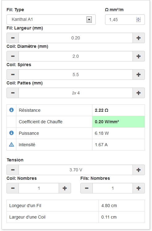

n°38401713
Posté le 09-06-2014 à 19:54:33  answer
Je pense que tu as du 0.30 et pas du 0.20

Vu sous angle, je comptais bien moduler ce soir pour tester!
Mais je n'avais pas saisi que grace à un mod electro, la resistance ne comptait plus... :whistle:
c'est sur les mods méca que c'est nécessaire parce qu’on ne peut pas jouer sur la puissance c'est bien ca ?
Kanthal A1 - 10m - Déclinaison : 0,20 mm
Voila ce que j'ai commandé... le fil est tout fin, limite dure à manipuler pour faire un coil...
Je vais tester ce soir, merci  :D

voila c'est ça, en méca c'est la valeur de la résistance qui définie la puissance : Volts x Volts / Rez = puissance W
c'est uniquement pour cette raison qu'on utilise du résistif plus gros et/ou qu'on fait des dual/tri/quad coils
Fais avec un chalumeau pour solidifier les spires du mc tu t'embetera bcps moins
Et encore une fois commence par un single coil pour te faire la main, si tu persiste quand même à faire du dual coil assure toi que les 2 coils rougissent ensembles de façon uniforme

zlatco a écrit :
Yes, merci c'était bien ca :D
Erreur de noob :o
Il y a juste un hic, je trouve le hit un peu élevé pour ma petite gorge..
Je me suis basé sur un calculateur de résistance pour obtenir environ 2,2 ohms qui je pense était pas mal pour faire ressortir les arômes...
http://vapez.fr/tools/coil/
Or en appliquant les paramètres donnés, j'obtiens 1.2 ohms sur mon vamo... :D
J'ai bien pris 4.8 cm de fil, c'est du 0.20. J'ai laissé les pattes de 0.4 cm, et j'ai fait 5.5 tours sur un tournevis de 0.2cm...
Une idée d'ou cela peut venir ?
http://hfr-rehost.dev.syn.fr/self/ [...] 9bdb92.jpg
Si tu as doubler ton 0.2 c'est normal que ta résistance soit pas la même, tu as fait l'équivalent d'un 0.4 :o
