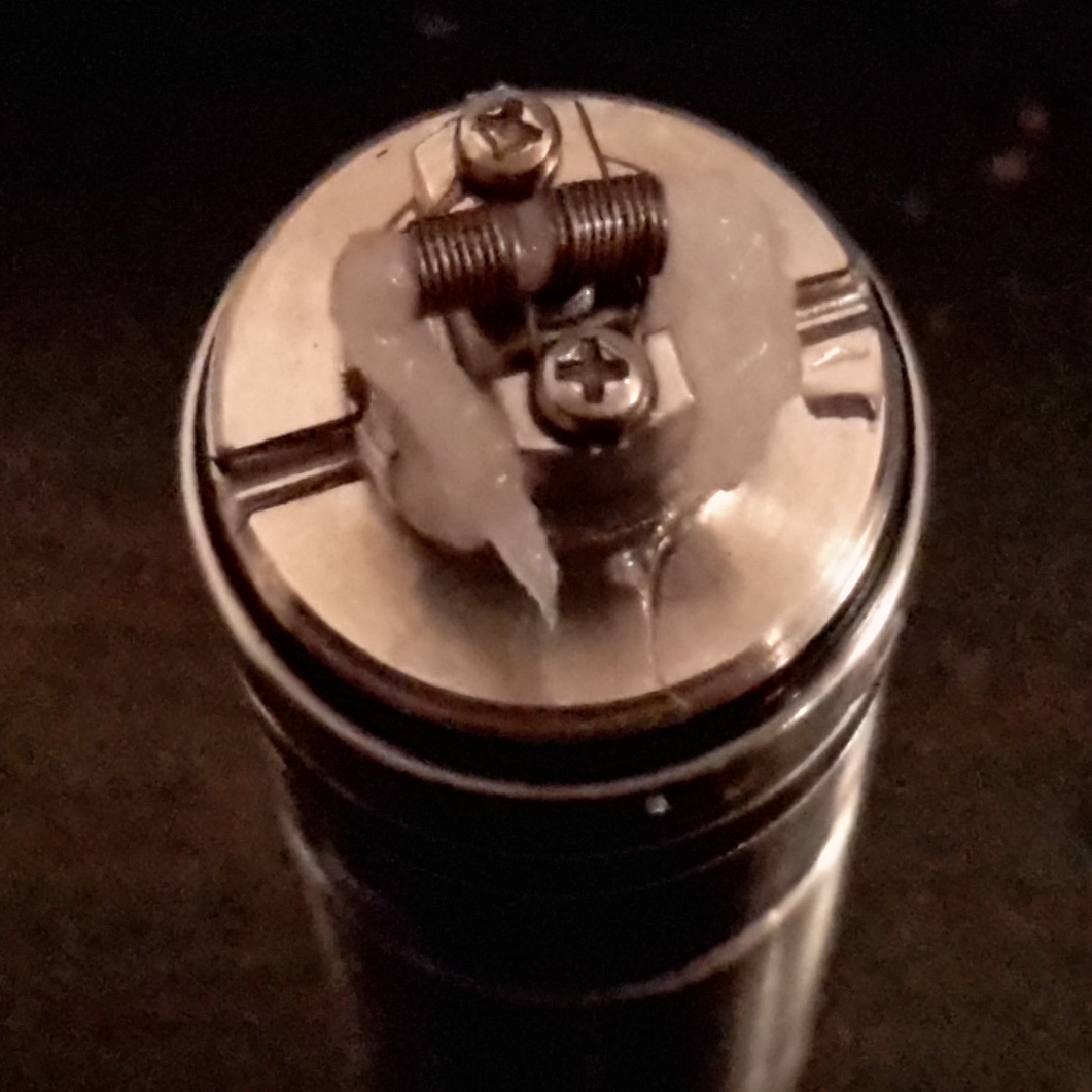

Mon premier double coil [:sebxoii]
Finalement j'ai fait deux MCC en série, avec une meche commune aux deux.
ça déboite :D
ça déboite :D
Prend une pic qu'on voit ton montage :)

Ils sont bien en parallèle, mais sur le même axe (un seul fil de coton droit les traversent).
Tu perds 50% de l'alimentation en liquide et tu t'exposes donc aux dry hits et au coton cramé. En chain vape le coton qui se trouve entre tes deux coils va sécher, puis cramer.
Photo a l'arrache, mais :
http://hfr-rehost.dev.syn.fr/self/afecc04d97634850d5305e182061ab092b7b5c94.jpg
Le coton a l'arrache c'est normal, je venais de le rincer l'eau
Message édité par maouuu le 03-03-2014 à 23:22:09
http://hfr-rehost.dev.syn.fr/self/ [...] 7b5c94.jpg
2x9 spires ? Ca te donne une valeurs de combien ?
my bad :jap:
Le calculateur me dit 0.69 ohm par la.
J'ai pas voulu aller trop bas dans un premier temps.
Message édité par maouuu le 03-03-2014 à 23:26:33

maouuu a écrit :
Le calculateur me dit 0.59 ohm par la.
0.59? :o t'as quoi comme diamètre / fil?
0.69 ohm désolé
Kanthal D de 0.28 avec un diamètre de 1.8 mm

maouuu a écrit :
0.69 ohm désolé
marrant j'aurai dit plus haut à vue de nez :jap:
le montage est sympa mais comme dit Adeher chuis pas sûr que ça soit profitable d'avoir deux résistances comme ça.

n°37336434
Adeher
Posté le 03-03-2014 à 23:30:52  profilanswer
Il s'est mal exprimé, elles sont en parallèle, donc résistance divisée par deux

Posté le 03-03-2014 à 23:32:34  profilanswer
Oui, c'est un dual coil quoi :D (elle sont montée en série du point de vue de la mèche).
C'est normal les "pattes" super longues de ton mcc ?
n°37336940
maouuu
Cherche caresses/croquettes
Posté le 04-03-2014 à 00:03:19  profilanswer
Dans cette configuration oui (il faut que les coils soient bien centrés, et surtout a la perpendiculaire).
Je pourrais essayer de passer en 2 mm de diamètre afin de réduire la longueur des pates un chouia.
Tient je vais tester ça maintenant : 7 tours en 0.28, diamètre 2 mm
