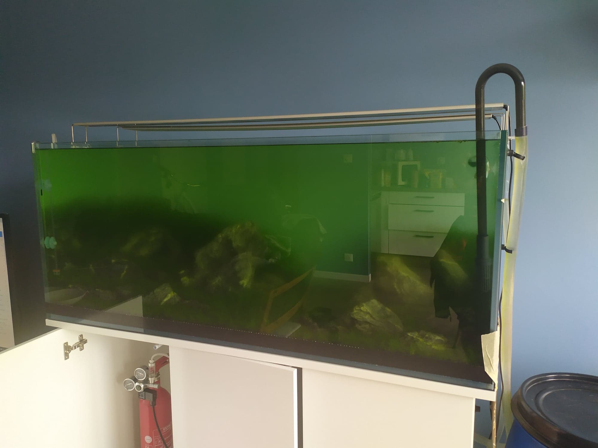

Moi je comprend plus mon diffuseur
J'ai le twinstar Neo Co2 Diffusor Special - Extend et depuis des semaine, quelques secondes apres que le co2 se mette en route j'ai le tuyau de co2 qui saute et ca me fou bien sur de l'eau partout, par contre une fois que je le remet plus de probleme
Je l'ai nettoyé  ca fait pareil ( ca me le faisais pas avant le premier nettoyage )
Je soupsonne le fait que le diffuseur + le tuyau se remplisse d'eau pendant que le co2 est coupé et des qu'il se met en marche ca cree trop de pression. ( meme si j'enfonce le tuyau sur 10/15cm sur la tige du diffuseur ca fait pareil )
Du coup j'injecte plus de co2 quand je suis au boulot vu que ca saute quand je suis pas la et ca diffuse du Co2 dans mon appart le temps que je rebranche. C'est pas dangeureux je pense vu le debit mais ca gaspille 4h de co2 que ca diffuse pas dans le bac, du coup je diffuse plus que 4h au lieu de 8h tant que je trouve pas la solution a ce probleme
Vous avez une idee ?

Posté le 24-09-2020 à 18:37:06  profilanswer
J'imagine que tu as un clapet anti-retour ? Si c'est le cas, il est placé où ?
Sinon tu as essayé ce que ça donne sans la céramique du diffuseur ?

Posté le 24-09-2020 à 19:03:00  profilanswer
Non je n'en ai pas, enfin il me semble
J'ai juste un detendeur avec compte bulle et ca va direct dans le diffuseur
Sans la ceramique ? comment ca ? je peux pas demonter la ceramique du diffuseur... si ?
si je met un clapet anti retour il fau le mettre au plus pres du diffuseur je suppose ?
Message édité par cell le 24-09-2020 à 19:06:57

Posté le 24-09-2020 à 20:17:04  profilanswer
Il te faut absolument un clapet anti-retour sur ton CO2. C'est marrant que t'aies pas eu l'info avant. Sans ça, l'eau peut remonter jusqu'à ton détendeur la nuit et risquer de l'endommager.
Perso j'en ai même deux. :D Un transparent à mi hauteur du bac à l'extérieur, et l'autre en métal beaucoup plus proche de la bouteille et au niveau de l'électrovanne. Mais c'est pas très utile, un bon ça suffit.
Pour la céramique je pensais qu'elle était amovible, c'était surtout pour écarter ou confirmer un éventuel problème de colmatage.

cell
Posté le 24-09-2020 à 20:23:09  profilanswer
mais ce que je comprend pas c'est que j'avais aucun probleme avant...
Du coup j'hesite a acheter un clapet que je vais devoir payer 5 balle + fdp ou direct acheter un jbl proflora direct avec un clapet fourni avec
Message édité par cell le 24-09-2020 à 20:23:30

Il suffit qu'il y ait une nuit trop d'eau dans ton détendeur et que ça gêne son fonctionnement dans les jours qui suivent... Honnêtement, j'étais tellement persuadé que t'en avais un, que j'imaginais un souci sur la qualité ou le positionnement du machin. J'aurais pas imaginé une install sans antiretour, mais maintenant que tu me dis que t'en as pas, je me dis que ça peut être l'explication.
Prends en juste un spécial CO2 (pour l'étanchéité).

Posté le 24-09-2020 à 20:33:07  profilanswer
J'ai changé de detendeur en plus entre temps ( pour un autre soucis ) et meme soucis.
Merci pour l'info en tout cas, j'ai beau m'etre renseigné a fond pour la construction de mon aqua, il reste toujours des details qu'on oubli :D
J'ai gavé de problemes depuis quelques semaines :/
Toujours mon eau qui se trouble ( vert )a fond + voile en surface depuis 2 semaines .
Ca m'est arrivé depuis que tous mes problemes sont arrivé en meme temps.
J'ai nettoyé mon filtre et en 2 jours : canne de d'aspi peté, j'ai plus la meme , fuite detendeur co2, plus de co2 pendant 1 semaine, et fuite de mon diffuseur co2 ( rebouché a la colle neoprene )
Du coup impossible de savoir si c'est du au nettoyage, au manque de co2  ou a ma cane d'aspi qui aspire plus pareil

Posté le 26-09-2020 à 14:48:59  profilanswer
Bon je pense que je vais acheter un filtre UV pour virer mon eau verte, j'attend ca bouge pas et mes changements d'eau changement rien.
y a une diff de qualité entre le filtre uv sunsun et Eheim ?  ( 35€ vs 100€ )
Normalement ca reste qu'une lampe non ?
C'est ça, vérifie juste la puissance de la lampe et go :jap: Si tu prends sunsun le revendeur officiel est souvent excellent niveau tarif https://www.wiltec.de
En attendant de recevoir le matos je mettrais l'aquarium dans le noir complet, ça peut très vite dégénérer :whistle:

Ca c'est bien quand tes algues sont causées par un excès de nitrates. :o Moi j'ai des algues avec des nitrates à zéro, l'équation est plus pénible.
Pour la lampe UV, comme c'est généralement pas un truc qu'on utilise tout le temps, le meilleur moyen c'est le pote aquariophile qui te la prête une semaine. Mais bon si t'en connais pas, contre l'eau verte je connais littéralement rien de mieux (à part les daphnies vivantes si t'as pas de poissons :o)

Bon ca part en couille chez moi ^^ photo a l'instant alors que j'ai fait 50% de changement d'eau il y a moins de 24h  :sarcastic:

alleraille​urs
Posté le 27-09-2020 à 13:56:54  profilanswer
Quand j'avais ça j'ai acheté une lampe uv premier prix sur Amazon et au bout d'une semaine je n'avais plus rien.

cell
Posté le 27-09-2020 à 14:19:36  profilanswer
J'ai pris une sunsun a 38€ fdp compris, je devrai recevoir ca mercredi.
Ca reviens pas rapidement après le traitement aux UV ?

alleraille​urs
Posté le 27-09-2020 à 14:24:33  profilanswer
Jai eu un retour une fois quelques mois apresje crois que j'ai traité vite en 2/3 jours et plus jamais eu.
Par contre les uv m'avait éradiqué ma pop de néons
Message édité par allerailleurs le 27-09-2020 à 14:25:07
https://zupimages.net/up/20/39/socd.jpg
Ah, le changement d'eau a peut être apporté des nutriments qui leur ont fait plaisir. :D
Oui faut changer d'eau tous les jours pendant un long moment pour s'en débarrasser, et pas se décourager quand ça a l'air de repartir à la hausse comme ça. Ou bien lampe uv. Vu que tu as commandé une lampe je te conseille de laisser l'eau comme ça, et ne pas faire de changement d'eau. T'en feras après la disparition des algues.
Ca prend quelques jours, c'est assez rapide (ça dépend du débit de ta pompe). J'en avais eu y a longtemps suite à une fuite de substrat nutritif dans l'eau, je m'en suis débarrassé à grand coup de Volvic, mais moi j'avais la cause, je devais faire baisser la charge nutritive de l'eau.
