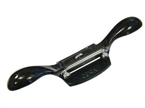

Skopos
Posté le 15-02-2016 à 22:03:05  profilanswer
#CRoutillage
Un ptit feedback sur le racloir d'ébéniste Faitfull (cabinet scraper 80)
http://ecx.images-amazon.com/images/I/41k1STQRQRL.jpg
Je l'avais mis dans ma liste cadeaux car j'arrivais pas à trouver une occase en Stanley/Record à bon prix.
Il fait le job sauf que... les gars ne savent pas ce qu'ils fabriquent. La lame fournie n'est pas établi au bon angle. Le biseau est à 25°, comme pour la plupart des rabots, sauf que pour ce type d'outil il faut un biseau à 45°.
Une fois ce soucis corrigé et la lame affutée (faut savoir comment l'affuter aussi car y'a pas de notice fournie et c'est pas comme une lame de rabot) on sort des copeaux.
Certains ont signaler des pb de tenue de lame obligeant à quelques corrections à la lime, mais pas de soucis détecté sur le mien pour l'instant.
J'utilise l'autre côté de la lame comme racloir à main, pas évident vu l'épaisseur et la taille de la lame mais ça fera l'affaire en attendant :D

otobox a écrit :
Ca ressemble à un wastringue ? Je ne connaissais pas.
C'est l'angle de vue qui fait ça, on voit mieux là : https://www.google.fr/search?q=cabi [...] scraper+80
Ah oui, c'est différent. Mais vu les oreilles, on jurerait qu'ils ont le même père :D
