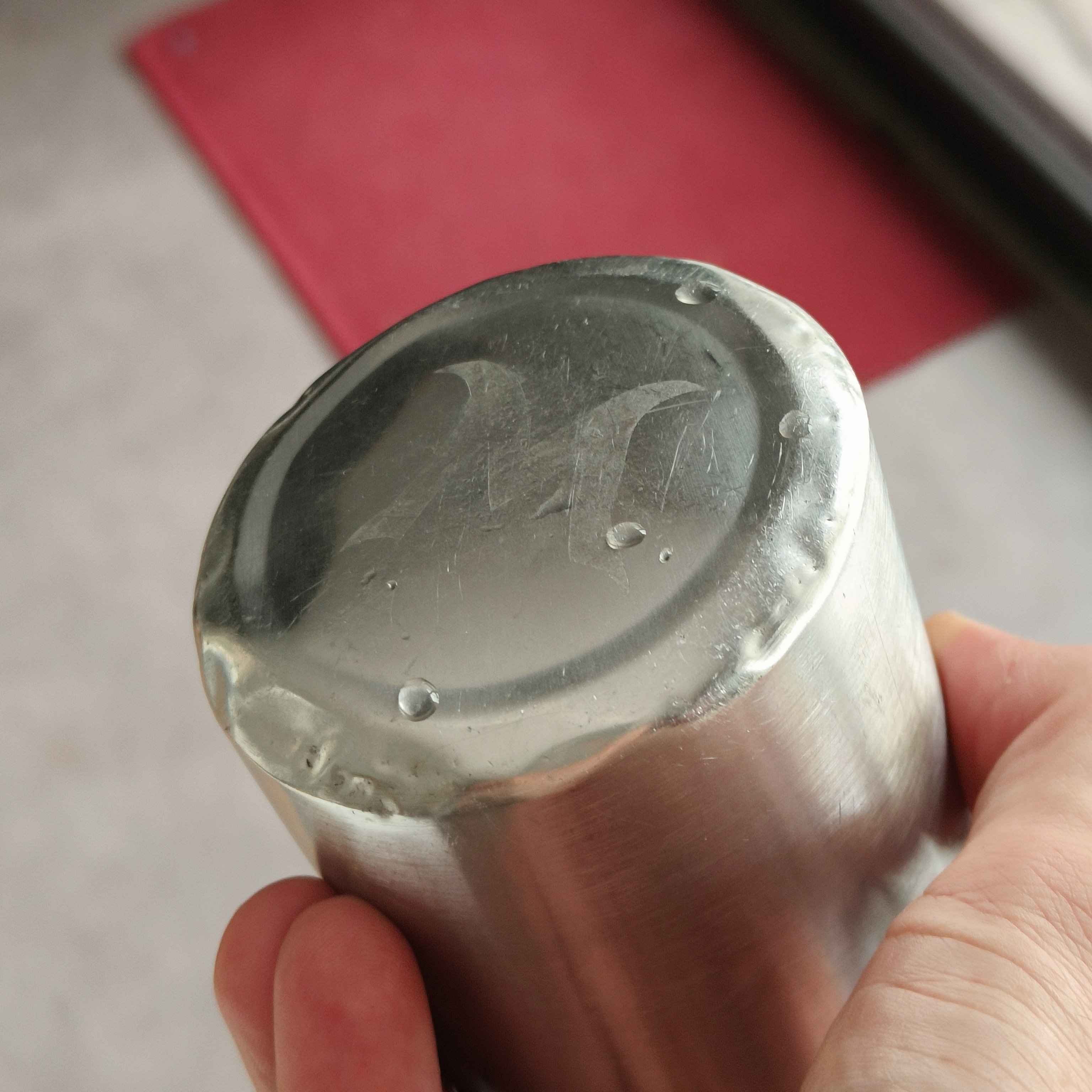

Yop les gens. Je cherche un marqueur (ou de la peinture) à appliquer dans les stries de mes boules de pétanque. Quand on joue à 4, ça devient compliqué de visualiser laquelle est à qui parfois.
Je fais actuellement au marqueur indélébile mais ça ne dure pas longtemps. En 2/3 parties on ne voit plus rien.
Une idée de feutre ou peinture surpuissante pour le métal et qui résistera un peu à l'abrasion?

Vernis à ongles. Dans les stries, ça ne craindra pas l'abrasion.
J'ai déjà fait. Equivalent au marqueur :/
(Et j'avais mis deux couches...)
Mais merci pour l'idée. Ca aurait pu.
Et si, l'abrasion se fait vu que mon terrain est en calcaire. Les stries se remplissent à la longue. Il faut gratter de temps en temps au tournevis pour enlever l'excédent.
Ca n'existe pas un marqueur spécial métal assez costaud?
Message édité par keke boum boum le 13-08-2025 à 11:47:58
Peut être du Posca? C'est de la peinture sous forme de stylo.
À part ça...
Les "écrit métal" c'est pareil c'est de la peinture liquide, c'est pas fait pour résister à l'abrasion.
n°73354210
À part ça...
Je peux tenter le Posca en effet. Pas testé. Ma gosse en a plein. Merci pour l'idée.
Faire bleuir le métal au chalumeau/lampe à souder, c'est envisageable ?
Lady Moon - Joyeux Noël !
n°73354280
keke boum ​boum
Imbécile heureux
Posté le 13-08-2025 à 12:05:12  profilanswer
J'aurai peur d'abimer les boules. Ca vaut une putain de fortune komeme.

Ça les abimera beaucoup moins que de taper dessus hein :o
On parle de quelques 100aines de degrés pour une irisation, pas beaucoup plus.
Mais ça va pas forcément durer très longtemps, tu repasses sur un process d'oxydation après qui va atténuer les contrastes.
Il n'y a pas grand chose qui résistera à l'abrasion dans ce genre de cas d'usage.
Ce qu'il faut c'est marquer le métal lui meme.
Bleuir l'acier est une bonne idée, perso j'aurais plutot utilisé de l'hématite pour brunir l'acier. Et quand elles seront usées (ou si tu les ponces légèrement) tu devrais bien voir les stries jusqu'à ce qu'elles soient pleine de crasse.
--== M4vr|ck ==--
n°73354378
keke boum ​boum
Imbécile heureux
Posté le 13-08-2025 à 12:23:54  profilanswer
Faudrait un produit qui teinte le métal en surface en fait. L'hématite, pourquoi pas. Je sais que le vinaigre modifie la couleur aussi. Déjà utilisé pour dérouiller des boules en acier carbone. Je ne joue plus qu'avec des inox actuellement.
n°73354446
Skopos
Posté le 13-08-2025 à 12:42:17  profilanswer
y'a des produits pour brunir les aciers (genre ce qui est utilisé sur des armes).
Sinon en peinture dans les stries je tenterais l'enamel, ça tient très bien sur le métal et c'est résistant. Et tu peux trouver de petits pots pour modélisme.
Message édité par Skopos le 13-08-2025 à 12:42:54
Percer un certain nombre de petits trous à quelques endroits "stratégiques" ? Ou faire des marques à la CNC ?
- Adam : 1 trou
- Bernard : 2 trous
- Charlie : 3 trous
- Daniel : aucun, puisque pour les 3 autres, c'est bon.
Peut-être de la peinture haute température? (celle pour les BBQ)

cold bluing il me semble que c'est assez résistant.
Ou les passer au bbq?   [:tholdan]  [:so-saugrenu10:7]  (ça peut éclater)

Un marquage par électro-gravure comme j'avais fait pour mes spatules (sur Make : https://forum.hardware.fr/forum2.ph [...] #t45226992 ) , j'ai aussi fait les initiales de mes filles sur leurs gourdes inox, ça fait des années, les gourdes sont cabossées, le maquage a pas bougé.
On peut le laisser blanc ou le faire noir.
https://rehost.diberie.com/Picture/Get/r/424336

moamatt a écrit :
Graver des numéros a la dremel
This [:fredmoul:1]
C'est d'ailleurs la méthode classique, les dessins sont creusés pour différencier les boules.
c'est peut être pour ça que ça a du mal à accrocher, il te faudrait une peinture spéciale Inox.
tu les dégraisse, ponce légèrement et peins complètement. en jouant la peinture en surface va partir, mais celle dans les lignes devrait rester (à priori)

Merci pour toutes vos pistes. Je vais essayer différents trucs. Mes boules sont déjà gravées à mes initiales mais ça ne se voit pas quand t'es à 6 ou 10m.
Je privilégie la piste peinture.
