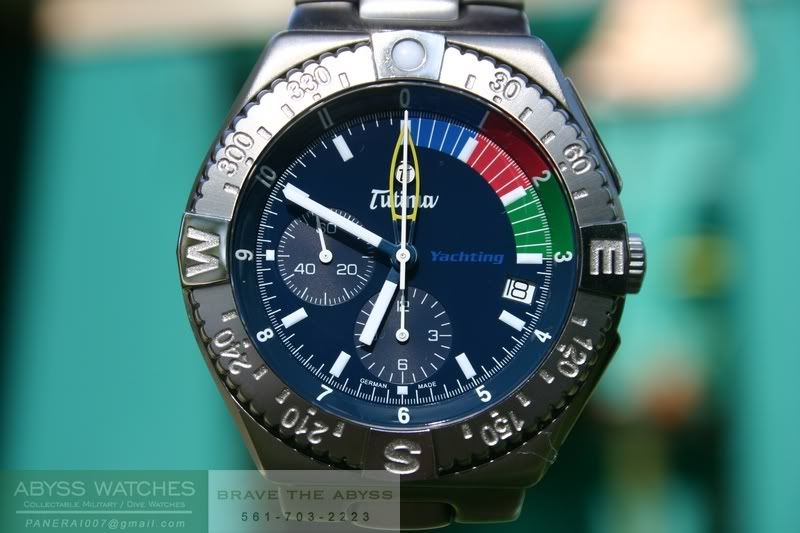

n°18391911
Posté le 06-05-2009 à 21:07:28  answer
grinhu a écrit :
la lunette n'aide pas, les aiguilles sont quelconques....
Si seulement elles n'étaient que quelconques... L'aiguille de chrono genre copie de UN en jaune  [:joce]
http://img.photobucket.com/albums/v626/wild_pugs/IMG_8578.jpg
n°18392003

grinhu
Posté le 06-05-2009 à 21:13:10  profilanswer
c'est pour que ça ressemble à un bateau!
=> mes montres
