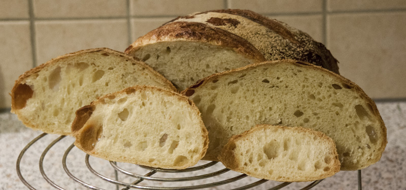

Fournée du dimanche,
Farine premier prix colruyt sans additifs
72% d'hydrat, 10gr de levure pour 1kg et 24h de frigo.
Je ne remarque que peu changements au niveau de la mie par rapport au protocole entièrement à TA.
http://www.spaille.be/pizza/140105-05.jpg
n°36683704
gsans
Slow food... slow....
Posté le 06-01-2014 à 10:23:00  profilanswer
Ouais bah ça reste quand même super joli hein ;)
