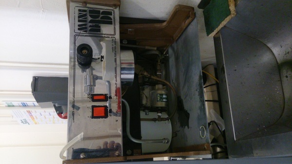

n°39708225
enuma
Posté le 07-10-2014 à 12:08:22  profilanswer
n°39709215
flo'r
Je stalke pas, j'explique.
Posté le 07-10-2014 à 13:37:53  profilanswer
J'ai la même :)
Machine à simili échanger thermique. Groupe massif en laiton. De la bonne came.

J'ai l'impression que c'est indestructible...
Les clapets anti retour de la pompe étaient bloqués.Ça fonctionne maintenant.

make insta​ll
Posté le 11-10-2014 à 18:37:26  profilanswer
[:fumer]
J'ai enfin réussi à réparer et surtout remonter ma mokita  [:stefaninho:1]
Rappel : J'avais tout démonté, en prenant des photos à l'arrache du schéma électrique et j'ai hyper galéré à rebranché tout comme il faut... meilleur boulet jamais.
Après avoir déclenché le disjoncteur général plusieurs fois, avoir subi des comportements anormaux, avoir fini aux urgences 12 fois pour électrocution j'ai enfin tout bon [:bakk3]
Electrician skill : LVL UP! Je partais de 0 en même temps, ça a été assez instructif au final, j'aime.
Mais du coup ça m'a permis de voir que j'ai une résistance de 3.5 méga ohm après ma pompe ULKA, juste à sa sortie avant de revenir au neutre :??: C'est quoi ce truc ?
Bon j'ai tiré un espresso vite fait, j'ai perdu mon réglage de porlex entre temps puisque ça fait 2 mois que je suis passé à la french press par dépit, j'ai perdu mon réglage d'OPV aussi dans l'affaire... donc espresso pourri, mais ça sort parfaitement et j'ai pas de fuite :)
Je suis de retour dans ce café exprimé jeu [:verdun]
n°39754708
sharkybill​y
Posté le 11-10-2014 à 21:12:08  profilanswer
L'espèce de résistance ne serait pas la diode ?
n°39754790
make insta​ll
Posté le 11-10-2014 à 21:23:33  profilanswer
C'est très possible, surtout avec une résistance aussi énorme, ça permettrait juste d'éviter de brancher la pompe à l'envers ?
Elle est sur le fil en sortie, pas "sur" la pompe.
(oui, j'ai gagné un lvl en élec mais je suis encore très noob)
