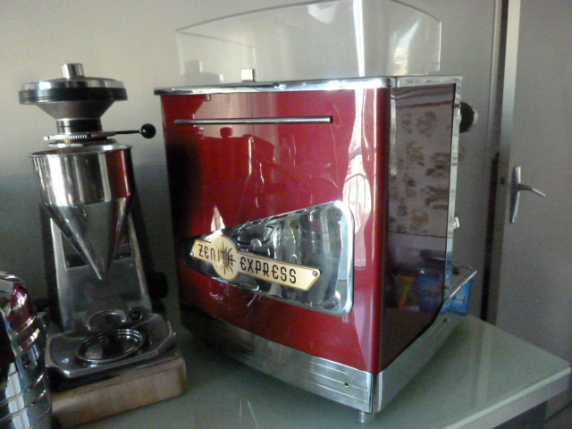

falaenthor a écrit :
Wopitain younga, c'est quoi la bestiole de droite?!
Splendide!
une Zenith Express en cours de restauration, j'avais déjà posté une paire d'images.
Peinture et chrome refait par un pro, ça change quand même pas mal les choses.
http://nsm08.casimages.com/img/2014/03/11/14031106110312332112056510.jpg
