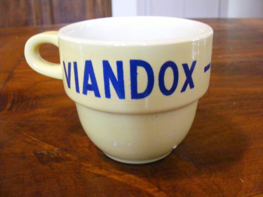

gaston10241 a écrit :
Le vide n'existe pas.
j'ai récupéré 2
http://hfr-rehost.net/193.164.197.60/images/287/2872548744.jpg
ce week end  :love:

- Super [:10-david]

j'ai l'impression que tu as choky giorgio  :o
n°31557214
paco fpg
Posté le 03-09-2012 à 15:05:27  profilanswer
il est surement jaloux :jap:

Posté le 03-09-2012 à 16:49:39  profilanswer
C'est peut-être un sujet pour les numériques. Quelle est la meilleure tasse (mug ou bol) pour la meilleure machine expresso du marché (S***o) ?
n°31558907

isologue a écrit :
- T'as pas Cacolac ho, purée tremper une tartine de Nutella là-dedans le pied mais au fait ça a quoi à voir avec l'espresso ?
pour faire mes capuccino

http://www.ikea.com/fr/fr/images/products/ikea--tasse-a-cafe-et-soucoupe__22811_PE095649_S4.jpg

- Non, c'est plus petit et non évasé, la forme est plus carrée aussi,  j'ai la rame de faire une photo  :pfff:
