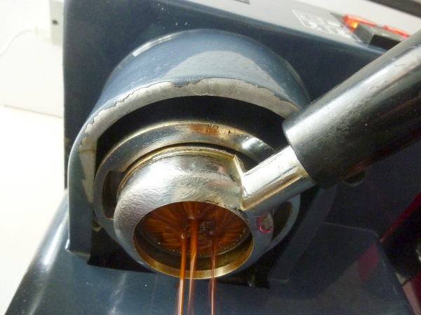

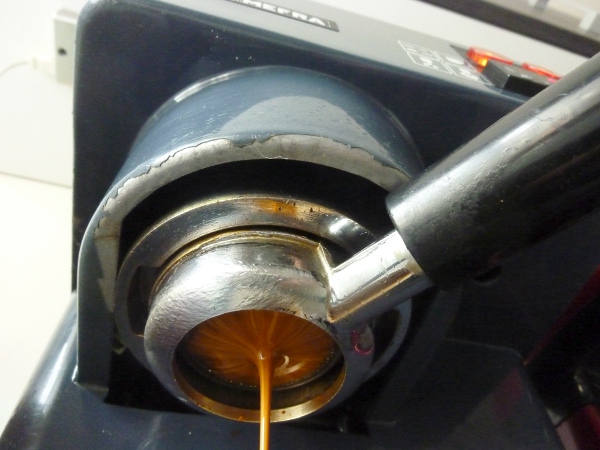

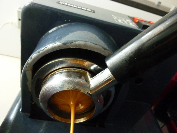

non mais il y a de très nets progrès, mais ça parait toujours fort sous-extrait (même s'il y a le flash)
http://machines.cafeslevier.free.fr/
Posté le 23-07-2011 à 14:22:59  profilanswer
n°27210522
evilguinne​ss
Posté le 23-07-2011 à 14:23:51  profilanswer
Pour les photos, crois-en mon expérience et les yeux perdus par les participants du topic quand ils mataient mes clichés : oublie le flash et quitte à différer la prise de vue, colle le verre près d'une fenêtre... sans flash. Ca rend infiniment mieux.
Pour ton shoot, ben ça reste toujours bof même si y'a du mieux. En rapprochant ça de ma courte expérience, le jus noir que tu sors dans les premières secondes est signe que l'eau a forcé comme une damnée dans la mouture pour passer. Si ce jus est tiède, par-dessus, on saura que ça force trop. Tu n'as normalement pas à passer par cette couleur.
Pour le reste, ça blondit très vite. Tu n'es pas à la moitié du shoot que ça devient plus clair que mes fins d'extraction au levier.
Essaie de moudre un peu plus gros peut-être ?

Et j'essaierais également de moudre plus gros, mais j'ai peur que ça extrait trop vite après, non?
