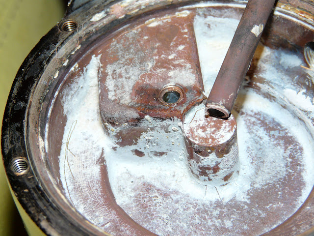

Je suis toujours en cours de démontage de ma lady. J'ai réussi à virer les vis tenant la chaudière, mais je n'arrive pas à demonter la chaudière, elle est comme collée. Y a une astuce ? Je dois forcer ?
merci
n°21601155
Posté le 18-02-2010 à 13:34:53  answer
tapoter doucement au maillet sur le pourtour du groupe, insérer une très fine lame de couteau entre les deux et faire le tour... attention de ne pas casser à l'intérieur le tuyau de prise d'eau chaude que je te déconseille de dévisser du groupe.

Ya pas de pièces qui coince.
Fais gaffe au file de thermostat et tire sur la cuve.
Ou des PETITS coups de maillet caoutchouc ou marteau+ torchon plié très épais sur le haut de la chaudière, pour la débloquer....

Merci, j'ai reussi...bourdaÿl l'interieur  [:alph-one]  [:burn3]

n°21603515
Posté le 18-02-2010 à 16:16:47  answer
Han c'est beau :love:
T'as pas pété le tube qu'on voit à droite par terre ?

Wahou, ça fait peur  :ouch:

Ben voilà justement, j'ai fait hyper gaffe mais quand j'ai levé la cuve, le tube est tombé, j'ai bien regardé à l'interieur et en fait j'ai repéré sa position, il s'est cassé parceque les serpentins de la resistance sont "décalés", (il me semble qu'on le voit sur les photos) et cette tige n'a plus de place pour rester là ou elle est prévue...je suis un peu ecoeuré, j'espère que c'est pas trop cher comme pièce et maintenant il va falloir recentrer la resistance...les mecs de la maintenance ont été ultra moyens sur le coup...une résistance ça bouge pas comme ça bourdaÿl !

Moi j'avais pété le tube.
Un coup de taraud, et hop comme en 40.
c'est juste un tube de cuivre...t'en trouves à casto :o

J'ai fait des pics et regardé la vue éclatée...j'ai la rev 30/11/95, le numéro 11 tube fileté en cuivre est pété à la base, avec le filetage à l'interieur, comment je fais pour le sortir du coup ? (vous remarquerez au passage le nettoyage de qualitäy  :o )
Petite photo :
http://lh5.ggpht.com/_vvtIO8mcjBk/S32Vt8E8DcI/AAAAAAAAAJ8/GalZ5d_6nQ8/s640/P1050387.JPG
Sinon, ce joint ressemble pu à rien, j'ai essayer de le sortir, il s'effrite...je vire tout et remplacement non ?
http://lh5.ggpht.com/_vvtIO8mcjBk/S32VsNgHFrI/AAAAAAAAAJ4/jbF4peQGfeY/s640/P1050384.JPG
Message édité par trajan le 18-02-2010 à 20:40:20

Vire le reste du tube en y mettant un tournevis plat de travers et en dévissant.
Souffle dans les trous cote  EV3 que tu n'as pas enlevée pour virer les poussières de cuivre.
Vis une vis à bois dans le joint de groupe, ensuite tire avec une pince.

Ola, non surtout pas, garde le joint pourrave qui fait des fuites !  ;-)
Ben, oui, tu vires et tu en mets un neuf, cela doit couter 2.80 eur HT.
