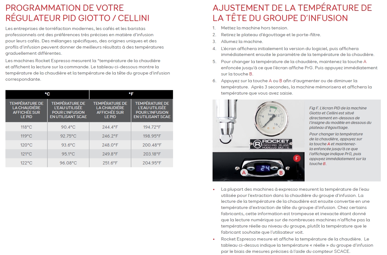

D'ailleurs, un article intéressant sur les notices Rocket :
https://rehost.diberie.com/Picture/Get/f/533878
La température affichée sur vos PID n'est peut-être pas celle que vous croyez :o
n°75124471
falaenthor
Long Long Man
Posté le 04-08-2026 à 15:09:15  profilanswer
C'est logique, ce sont des machines HX.
Et ils se foutent un peu du monde "la plupart des machines à expresso mesurent la température de l'eau utilisée pour l'extraction dans la chaudière du groupe d'infusion" ben oui bande de rigolos, eux ils peuvent :lol:
Message édité par falaenthor le 04-08-2026 à 15:18:50

Lautho
Posté le 04-08-2026 à 16:54:16  profilanswer
Évidemment, ça s'appelle l'offset. Je ne pense pas que qui que ce soit ait jamais pensé que c'était la mesure du la température de l'eau au moment où elle touche le café.
