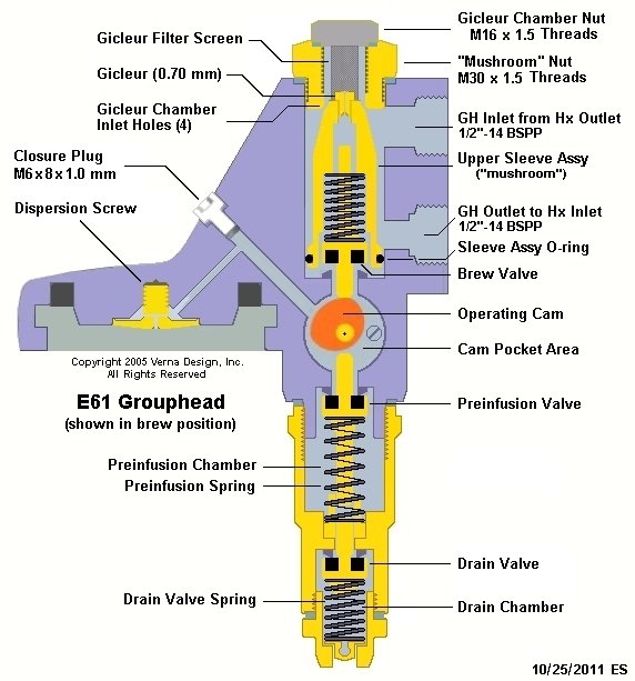

wade
Mendiant de reconnaissance
Posté le 04-12-2025 à 13:42:01  profilanswer
Ah bah de toute façon vu la conception très simple (et ingénieuse) c'est plutôt fait pour durer oui :D
https://rehost.diberie.com/Picture/Get/f/452792

à quoi ça sert de base le closure plug ? je sais que certains rajoutent un mano ici
Message édité par Proov le 04-12-2025 à 14:18:15
À la fabrication je dirais :)
+1, c'est un reste de l'usinage à priori [:canaille]
Mais pratique pour une sonde de température et/ou de pression
