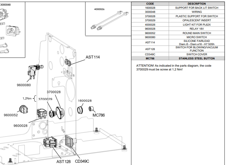

Hello à tous,
Le switch ON/OFF de ma PL62X (maraX) vient de lâcher aujourd'hui :/
Il me faudrait les mêmes pièces que dans cette vidéo https://www.youtube.com/watch?v=lHVsmmP0sT8&t=14s
A minima, la petite pièce en plastique transparente ou alors la totalité.
Connaissez-vous un site pour avoir toutes les pièces détachées ?
n°71901516
wade
Mendiant de reconnaissance
Posté le 17-11-2024 à 15:38:36  profilanswer
Les refs ici : https://support.wholelattelove.com/ [...] 7572432531
https://rehost.diberie.com/Picture/Get/f/328829
C'est 3700029 qui est cassée ? (d'ailleurs pour cette pièce ils précisent un serrage à 1.2Nm, c'est très léger
https://lamacchinadelcaffe.com/en/p [...] d--3700029
Message édité par wade le 17-11-2024 à 15:40:57
n°71905885
strom18
Posté le 18-11-2024 à 11:27:11  profilanswer
merci beaucoup wade, c'est exactement cette pièce qu'il me faut !  :love:
