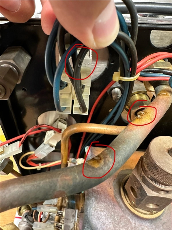

Sinon, nouvelle découverte pendant le démontage de la Bezzera:
https://rehost.diberie.com/Picture/Get/r/307101
C'est quand meme bien fait ce design ou les fils électriques sont directement posés sur les tuyaux chauds  [:totoz]
Et comme j´ai eu la question: Mon utilisation de la Bezzera est quotidienne depuis 7 ans sans aucune maintenance sauf des backflush régulier. L'eau est calcaire dans mon coin et je n'ai pas utilisé de Brita ou autre. Donc à partir de maintenant je ferais attention.
https://www.prusaprinters.org/socia [...] ain/prints
Sois tu arrives à serre-clipser les câbles pour ne plus qu'ils touchent, soit tu trouves un petit bout d'isolant thermique à mettre entre. ;)
Oui, le plan est de mettre un isolant autour des fils. J´ai quand meme écrit à Bezzera pour me plaindre  :non:
