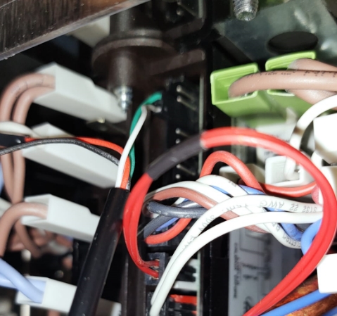

bilan des tests:
- impossible de desenficher les bornes du thermofusible. pourtant je l'avais fait sur la gaggia, je n'avais pas eu ce probléme. j'ai même essayé à la pince, mais ça n'a fait que cassé un petit bout de plastique  :sweat:
- pour le thermocouple j'ai pu noter le resistance, 72k Ohms
https://lh3.googleusercontent.com/p [...] authuser=0
- j'ai pas réussi à suivre les fils sous la chaudière, ou alors il faut que je démonte toute la machine, puis vu mes connaissances en électronique...
n°69978859

ours02 a écrit :
bilan des tests:
A priori c'est 72 Ohms et non 72k, pour vérifier tu peux descendre d'échelle sur ton multimètre.
Si tu es vraiment à 72k Ohms alors elle doit merder, déjà que 72 Ohms ça me semble trop élevé. La résistance dépend de la longueur des fils et de leur diamètre, mais sur un thermocouple K avec une paire de 1,5 m de long et des diamètres inférieurs à 0,5mm (AWG >= 26) à 21 °C je suis à environ 11-13 Ohms. Cela colle assez bien avec ce tableau : https://rdccontrol.com/wp-content/u [...] stance.pdf (les diamètres en mm semblent faux, le tableau de conversion est sur wiki : https://fr.wikipedia.org/wiki/Ameri [...] ndance_AWG )
Ils annoncent pour un thermocouple K de AWG 26 : 2,369 Ohms par pied soit 11,66 Ohms pour 1,5 m donc ça semble coller.
Pour obtenir 70-80 Ohms, il faudrait que tu aies une paire de 1m de diamètre 0.13 mm (AWG = 36).
Message édité par MaybeEijOrNot le 24-01-2024 à 12:30:23
Si tu es vraiment à 72k Ohms alors elle doit merder, déjà que 72 Ohms ça me semble trop élevé. La résistance dépend de la longueur des fils et de leur diamètre, mais sur un thermocouple K avec une paire de 1m de long et des diamètres inférieurs à 0,5mm (AWG >= 26) à 21 °C je suis à environ 11-13 Ohms. Cela colle assez bien avec ce tableau : https://rdccontrol.com/wp-content/u [...] stance.pdf (les diamètres en mm semblent faux, le tableau de conversion est sur wiki : https://fr.wikipedia.org/wiki/Ameri [...] ndance_AWG )
Ils annoncent pour un thermocouple K de AWG 28 : 3,767 Ohms par pied soit 12,36 Ohms par mètre donc ça semble coller.
Ou alors c'est pas un thermocouple... [:logicsystem360:5]
Message édité par kronoob le 24-01-2024 à 12:26:36
c'est cette piéce: https://elektros.it/fr/en/coffee_ma [...] 66002.html
je préferais que ça soit ça plutôt que le SSR, qui coute 70€  :sweat: : https://elektros.it/fr/en/coffee_ma [...] unica.html
Posté le 24-01-2024 à 14:47:55  profilanswer
n°69980600
kronoob
Posté le 24-01-2024 à 15:09:16  profilanswer
Il y a le marquage NTC sur le circuit imprimé du régulateur de température. Donc une sonde de température résistive à coefficient négatif. Ce qui est con c'est qu'il existe une multitude de version (la 10 kΩ ou 100 kΩ à 25°C sont souvent utilisées) donc difficile de conclure avec certitude.
A vu de pif, ça serait une 100 kΩ à 25°C vu tes mesures. Il faisait quelle température quand tu as sortir le multimètre ?
En tout cas, l'élement n'est pas en circuit ouvert donc je doute que ça vienne de là.
L'susage d'un thermocouple m'aurait fortement étonné sur une machine de ce genre...
Message édité par kronoob le 24-01-2024 à 15:12:39
Ah oui bien vu, je ne connais pas ces sondes, sur le site du fournisseur du PID il n'y a aucune données technique pour les sondes NTC mais sur le PID on a sonde NTC 100 kΩ : https://gicarsrl.com/en/prodotto/te [...] loprodotto
En regardant sur les internets je trouve que le facteur beta de ces sondes est généralement entre 3000 et 5000 K, pour 72 kΩ cela donnerait -24 °C avec beta = 3000 K et -6 °C avec beta = 5000 K.
EDIT : oups j'ai fait les calculs avec R=10 000 au lieu de 100 000...
Difficile de conclure si la sonde merde vraiment ou non, mais en réflichissant j'ai peut-être la même chez moi, faudrait que je regarde.
Sinon, truc tout con, ça se trouve l'écran LCD est simplement désenfiché.
Message édité par MaybeEijOrNot le 24-01-2024 à 16:12:14
c'est pas juste l'affichage qui ne se fait plus, c'est la machine qui ne chauffe pas.
à la limite si elle chauffait mais que je pouvais plus régler la température, ça m'aurait moins gêné.
Donc je reprends :
- une NTC 100 kΩ à 25 °C, avec un facteur beta de 3000 K, ça donne pour 72 kΩ : 35 °C
- une NTC 100 kΩ à 25 °C, avec un facteur beta de 5000 K, ça donne pour 72 kΩ : 31 °C
Cela semble un peu élevé, mais pas de quoi faire dysfonctionner le système.
n°69981278
MaybeEijOr​Not
but someone at least
Posté le 24-01-2024 à 16:26:13  profilanswer
Et sinon quelle est la résistance aux bornes du PID :
https://i.ibb.co/GMXsCRw/20240114-113232-a.jpg
Tu dois pouvoir prendre la résistance en mettant les fiches de ton multimètre sur les vis.

Posté le 24-01-2024 à 16:30:27  profilanswer
65 en position 200k.  ;)
Ok je note, je pense que c'est la résistance du relai servant à ouvrir ou fermer le circuit, j'essayerai de regarder chez moi ce que j'ai.
Message édité par MaybeEijOrNot le 24-01-2024 à 17:07:14
Je suis en MΩ chez moi, à voir...
Sinon sur les bornes Main Supply je suis à 8kΩ, sauf si je passe en mode vapeur et auquel cas je tombe à 50 Ω ce qui est la valeur de ma résistance chauffante. En mode vapeur tout a l'air d'être shunté, tu peux essayer de mesurer la résistance comme ça, si elle est de quelques dizaines d'Ohms c'est que ça doit mesurer ta résistante chauffante et qu'elle est ok, tu pourras éventuellement constater la chauffe en branchant ta machine et en la passante en mode vapeur.
Message édité par MaybeEijOrNot le 24-01-2024 à 19:04:22

Posté le 24-01-2024 à 20:57:22  profilanswer
Je doute que tu mesures la résistance de chauffe au cul du régulateur. Il est clairement indiqué sur les photos que c'est un modèle qui pilote un SSR (un circuit à base de triac - solid state relay). Donc ce que tu mesures sur les bornes que tu as entouré en rouge, c'est l'impédance de l'entrée du SSR (pour une mesure d'impédance ou sa tension de commande pour une mesure de tension). La plus part du temps c'est la DEL d'un optocoupleur.
Achat - Ventes/Feedback
Oui c'est ce que j'ai dit.
Par contre sur le "main supply" c'est le circuit principal je pense. J'avoue que le couplage du relai SSR et du PID me paume. Mais quand on passe en mode vapeur ça doit shunter le PID et donc mesurer la résistance chauffante et éventuellement un thermostat.

Pour mes Mara-bros qui veulent connecter leur machine [:jean_michel_covid:2]
J'ai acheté ce câble d'interface : https://fr.aliexpress.com/item/1005 [...] pt=glo2fra
Il se monte sous la machine, il y a une plaque fixée par 4 vis, on trouve une suite de pins libres sur un boitier électronique. Il faut connecter le câble vert (tx) sur la troisième pin en partant de l'extérieur, le blanc (rx) sur la quatrième.
https://rehost.diberie.com/Picture/Get/f/249569
Il ne reste qu'à faire sauter un petit bout du cache métallique pour le refermer en faisant passer le câble.
Niveau software, pour ma part j'ai relié à un Pi4, y'a un projet ici qui s'installe en deux lignes de commande : https://github.com/tapayne88/marax-monitoring
