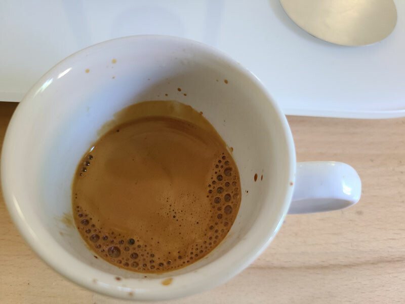

J'ai testé fin, trop fin :whistle: . J'ai appuyer de toute mes forces et j'ai du contre balancer la machine car elle penché en avant  [:elbarto:4] .
https://rehost.diberie.com/Picture/Get/f/163825
14in 30out, sans flush, 1'30min ( :o ).
Eh bien, étonnant, j'ai fait mon deuxième meilleur résultat (le 1er étant acide au début et amer sur la fin).
La c'était plustot amer mais buvable sans soucis.
Je pense que le fait de ne pas faire le flush a pas mal améliorer aussi.

Tu mélanges pas ton café avant de le boire ?

Salut,
Est-ce toi qui est passé cette semaine en boutique ?
Si c'est l'Armor, c'est normal que ça soit légèrement amer (robusta + cuisson poussée)
n°68325690

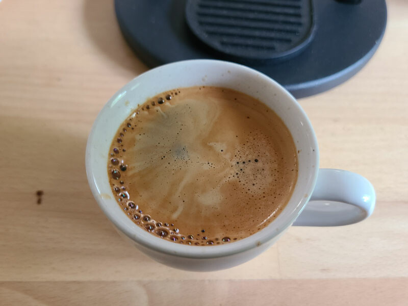

https://i.ibb.co/Lv13C6c/IMG-20230430-132225.jpg
Robot : 17 in / 36 out
10 sec @2bars
50 sec total
Pas de bulles, pas de gavottes, pas de tasse type bolée, pas de cailloux.
*Je ne sais pas si le bois de ma table basse Ikéa est sourcé de manière durable  :O

Corse :o
Posté le 30-04-2023 à 13:35:22  profilanswer
50 sec ?! What ?
Ahhh tu comptes les 10 sec de pré infu aussi.
Mais même avec ca. Ca me semble ultra looong. Non ?
Et rofl pour le reste :p
n°68325902
brew_
Posté le 30-04-2023 à 13:53:04  profilanswer
J'ai toujours tiré long avec le Robot, ça fonctionne bien. En fait avec le Robot on fait un peu comme on veut...
C'est parfaitement extrait, c'est pas comparable avec 50 sec en machine électrique.
 [:lectrodz] , je n'ai jamais lu ça. Il faut mélanger la créma ?
brew_ a écrit :
Salut,
Oui c'est bien moi. Très content de mes tasse d'ailleurs, j'aimerais des plus épaisse avec un bord plus large mais rapport qualité-prix elles sont super. [:le_mike:1]
Non c'est sur le reste d'un paquet Honduras Celtik.
Pas que la crema. Les premières secondes d'extraction, tu extrait le corps de l'expresso, des acides gras principalement, c'est rond, sirupeux.
Si tu mélanges pas, ca reste au fond comme orangina et tu ne bois pas un expresso ...
Nan, idéalement pas trop agiter, la crema c'est dégueulasse. Une toute petite cuillère pour bien mélanger les "couches" de ton espresso car une extraction n'a pas le même goût au début et à la fin
Tu peux faire l'expérience toi même en changeant 3 fois de tasse pendant une extraction, tu vas avoir 3 choses assez différentes
Ouais et le fond de tasse est surtout acide.
+1 team mélange

Robot j5
17g de café frais / moulu plus fin (7 crans de j-max) pour faire plaisir à HFR et ne pas me faire arracher la tête, même si ça me semble contre-intuitif car + de café frais qu'hier.
Pèse personne sous la robot et c'est parti
J'appuie, rien ne sort.
J'appuie plus fort, rien ne sort.
Je bourrine, limite debout sur les bras (la balance monte à 40kg et les dépasse), ça finit par percer, le shot sort très (trop) lentement. Ça fait 50 secondes que je pousse comme un bourrin, j'arrête l'extraction avec la moitié du volume attendu. Je ne pèse même pas le volume final, car c'est clair qu'on est beaucoup trop loin d'une extraction optimale.
https://img.super-h.fr/images/2023/04/30/044e76d1d4257caf789130ea0253b0e2.jpg
Gustativement c'est franchement pas si mal, moins pire que j'imaginais. Je suis surtout frustré du volume trop court même après l'avoir un peu allongé avec de l'eau chaude.
Demain je remets quelques crans plus gros... Le côté positif c'est que j'ai vu les 2 opposés :) maintenant plus qu'à affiner entre les 2...

Si c’est trop fin, d’expérience , avec la robot en tout cas , le shot est bien meilleurs si tu laisse les 9 bars et que ça coule en 1mn que si tu bourinnes pour faire tout sortir en 25s à 20 bars .
Avec l’expérience , même trop fin tu gères .
Tu le sens des les premiers cm que ça va être chaud.
Quand c’est ça , je stop , je laisse pré infuser , et quand ça goutte fort  , je presse .
Avec cette méthode, même les mauvais réglages de mouture sont gerables .

Moi je suis team swirl …
Édit :
https://i.ibb.co/R07rbJw/D199185-B-42-B0-4-E5-B-A845-65-E9-E1320-C6-E.jpg
Guji besa cataldi (toujours robot)
18g in 36/40 out (a l’œil)
10s de pré infusion et 30/40 de shot .
Superbe .
Des notes d’agrumes , et de noisette avec une finale bien vive.
C’est top, je pense que je peux extraire encore un peu plus , mais la j’adore .

Merci pour les tips.
J'avoue être un peu en mode stress "l'eau va refroidir et ensuite ça va faire que de la m...."

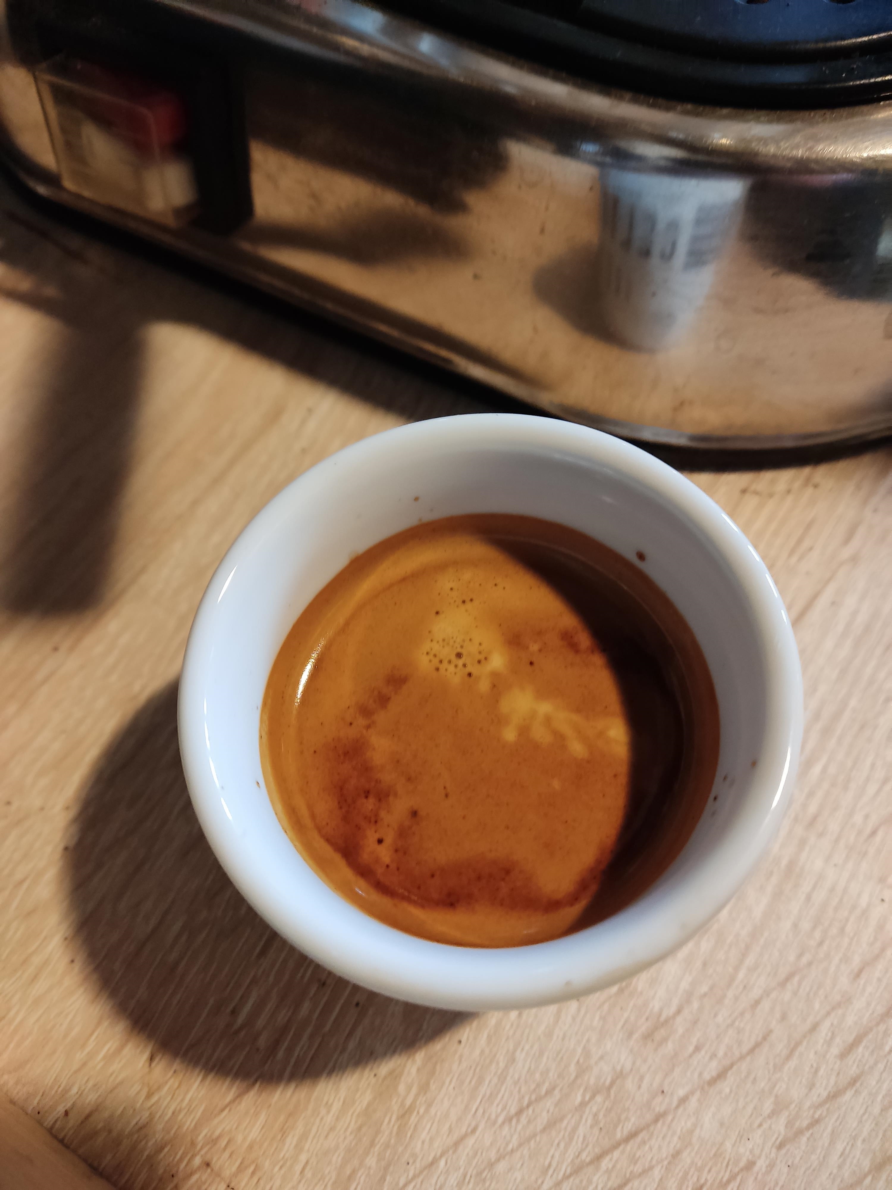

Robot j6
17g / 4 crans plus gros qu'hier (donc 97)
Même ressenti en un peu moins pire qu'hier : trop besoin d'appuyer je pense. J'ai donc fait une petite pause avant de reprendre, et en effet ça a coulé de manière plus régulière/homogène.
Mon convive du jour voulait "la tasse pleine", mais ça je l'ai appris mid-shot donc j'ai passé l'intégralité de l'eau de la "chaudière" (mauvais réflex je pense).
https://img.super-h.fr/images/2023/05/01/a61c738b23d79cd97ce903b9e5149452.jpg
Résultat : café bon mais très (trop) fort.
2è shot derrière (pas de photo), avec 2 crans plus gros (donc 99) et toujours 17g de café. Résultat : un poil mieux (comme je voulais moins de volume) mais toujours trop long/besoin de trop de force pour l'extraction.
Café là encore très costaud, besoin de l'allonger avec un peu d'eau chaude à mon goût. J'en viendrais d'ailleurs probablement à quelque chose du genre : extraire 34-40g de liquide et compléter avec un peu d'eau chaude derrière, ce qui tombe bien vu qu'on en a à disposition dans la bouilloire.
Ça s'affine, c'est loin d'être nickel, mais je commence à être content du process.
