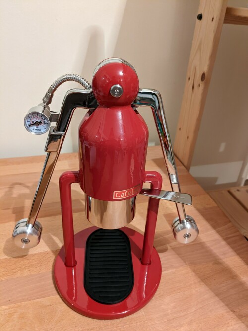

Posté le 30-10-2022 à 17:39:41  profilanswer
J'ai justement reçu ma Robot hier :D
Par contre il me faut un peu de prise en main là pour l'instant j'arrive pas à obtenir la bonne pression pourtant avec 19g dans le panier et une mouture plus fine que sur ma Lelit ça coule encore un peu vite. Par contre les saveurs sont là c'est assez impressionnant
n°67116796
k-nar
Laqué.
Posté le 30-10-2022 à 17:47:58  profilanswer
Et elle est tellement sexy  :love:
https://img.super-h.fr/images/2022/10/30/a91dfb96671df106d5210d05a1b597db.md.jpg

J'ai du mal à lire sur mobile, c'est quel modèle ?
Je me tâte vraiment à échanger mon Oscar 2 avec un levier pour gagner de la place (et moins d'électricité au passage)
n°67117684
k-nar
Laqué.
Posté le 30-10-2022 à 20:28:50  profilanswer
Cafelat Robot
