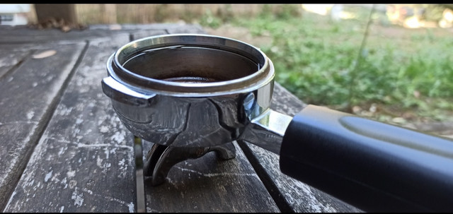

Bon, après un second changement de joint par de l'origine, une douchette neuve, des essais avec plusieurs filtres... J'ai toujours une fuite au PF de ma Silvia.
Je ne sais plus quoi changer et je n'arrive pas à identifier le responsable.
J'ai diminué la quantité de café à 15gr dans le filtre, ce qui m'a permis de serrer le PF plus fort. Résultat probant, fuite quasi absente.
A 16gr, j'ai des gouttes qui ruissellent jusque dans la tasse.
Fuite complètement absente avec un filtre aveugle puisque je peux serrer beaucoup plus fort.
Je ne pense pas que ce soit comme ça pour toutes les Silvia, je ne l'explique pas !

Photo du porte filtre et du filtre ?

C'est quoi tes filtres ?

Tu bourres trop on dirait, quand tu tasses le niveau de café est bien environ 0,5cm sous la surface du filtre (la lèvre) ?
Achete un vrai filtre 15g si tu veux tirer à 15g

D'accord avec FRandon, tout semble indiquer que cela vienne d'un filtre trop plein.
La preuve, avec un filtre aveugle il n'y a pas de souci, preuve que ton joint fait bien l'étanchéité.

Autre test que tu peux faire pour vérifier que c'est bien ça : lorsque tu serres le PF sur la bécane où arrives la poignée du PF ?
La position normale (filtre chargé) avec la Silvia c'est à peu près 100-110 degrés (on dépasse l'angle droit donc).
Si l'angle est inférieur à ça c'est bien qu'il n'est pas assez serré

https://i.ibb.co/68kQ9Hg/1661760424401.jpg
https://i.ibb.co/B21R2pr/1661760424396.jpg
https://i.ibb.co/8D489gk/1661760424392.jpg

Le filtre est un Rancilio 14gr d'origine. Je suis plutot à 85° au serrage qu'à 110 en effet.
Je vais donc affiner la mouture et charger à 14gr.
Cependant, il me semble que pas mal de monde charge à 16gr avec une silvia.

oui et non : tu arrases mais quand tu tasses, le niveau descend pas mal

Je vais essayer de descendre la dose/plus fin. On verra !

Je charge à 16g avec un filtre acheté à coté.
Si tu veux un filtre plus grand, ça s'achète !

Tu dois quand même avoir le bon filtre et il ne me semble pas que celui d'origine permettait cela.
En même temps, je dis ça, mais je ne sais plus quel était le filtre d'origine. :whistle:

Essai à l'instant à 14gr, pas de fuite !
Merci à vous ;)

Tu devrais prendre un filtre plus haut de gamme, à mon époque (Silvia v2) celui fourni de base était très loin d'être top.
Tu prends un 16g ou 18g chez IMS par exemple, a coûte 25 balles, sur la vie de la machine ça sera vite absorbé et tu auras beaucoup plus de marge  pour 'jouer' avec les réglages de ta machine
Gains en qualité et surtout en satisfaction garantis

Petit retour sur le Filtre simple 2 tasses VST Haute Précision 15g Ridgeless 58mm pour machine expresso
Inconvénients par rapport au filtre d'origine 2T "ridged"
- se désolidarise parce que pas de "ridge" donc je peux plus balancer la galette dans l'évier avec élan, j'ai besoin de la knock box sinon c'est le filtre qui part :o
- besoin de charger un peu plus le filtre (1g je dirais)
Avantage par rapport au filtre d'origine 2T "ridged"
+ beaucoup plus de crema
+ je nettoie plus souvent le dessous du filtre et l'intérieur du porte filtre, vu qu'ils se désolidarisent parce que pas de "ridge" :o
Conclusion : c'est un bon achat, mais c'est cher.
Et j'ai pris un tamper 58+ avec, c'est cher aussi.
Mon feedback sur le 15g VST (je peux facilement mettre 16-17g)
