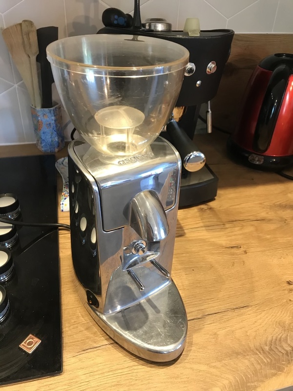

Posté le 15-05-2020 à 15:36:20  profilanswer
Je reviens d'aller chercher l'Ascaso Steel, c'est un i2. Il nécessite un peu de nettoyage avant que je m'en serve.
Je suis passé chez Pfaff du coup, mais genre 5 minutes avant que tu postes ton message :D Après conseil de la vendeuse, je suis reparti avec ça : https://cafe.cafes-pfaff.com/cafes/ [...] acruz.html
n°59787213

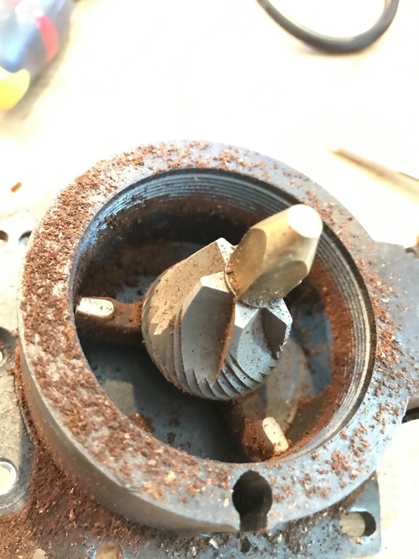

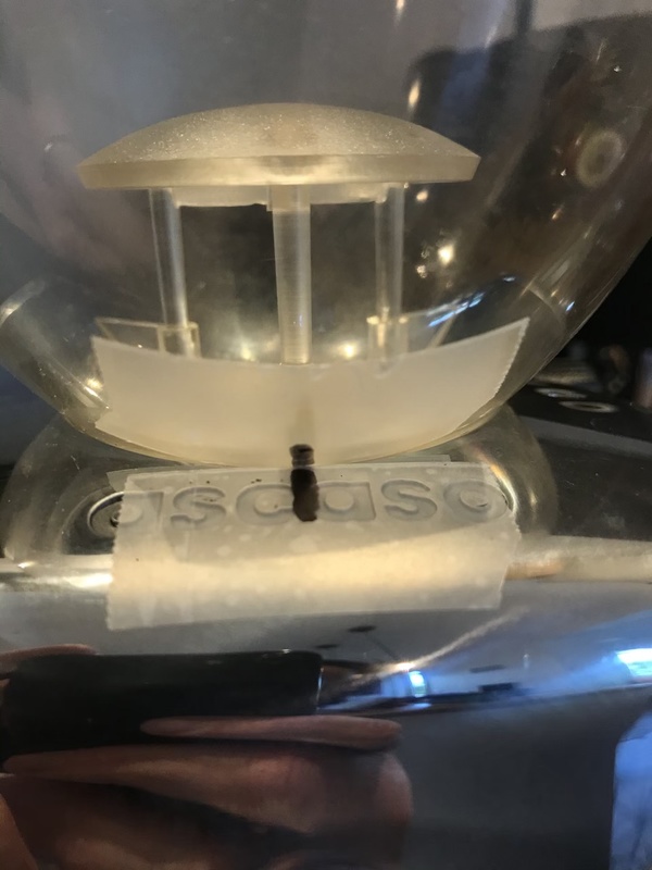

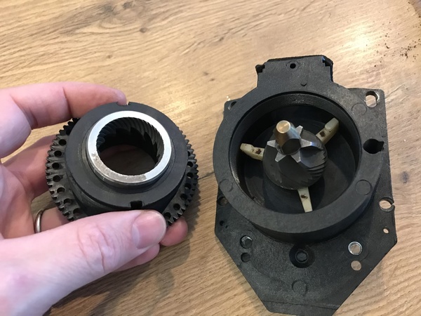

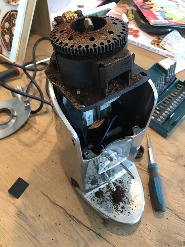

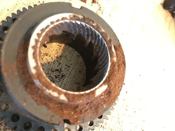

MossieurPr​opre
I d͟o̩n᷃'̵t͖ give a shit
Posté le 15-05-2020 à 17:50:19  profilanswer
Et voilà, j'ai fais un petit nettoyage ...
[:velasquez:5]
https://reho.st/preview/self/d4590b0a25a36c133e364a0ad8b79881b8757152.jpg
Les meules ...
https://reho.st/preview/self/9bb3a36ed62f44e9603c91f2ba1f9df61c79cc7a.jpg
https://reho.st/preview/self/6c5a129d8fd2f7f9b6232ea36a6e30bee05fea14.jpg
Après un coup de propre rapide
https://reho.st/preview/self/4a1ddc1004462dd6f7a7af1ae4f649a275d06c47.jpg
Et voilà la bête dans toute sa splendeur !
https://reho.st/preview/self/d80c9cedfd6cc75f94005538c7b1a9c81017470b.jpg
J'ai fais un petit point 0, en attendant mieux ...
https://reho.st/preview/self/405b390e5af2344e5df7bb25ac84fff8522bd368.jpg
J'ai remonté en mettant les meules au plus proche, quelqu'un aurait une référence de combien de tour de molette / de trémis je dois faire pour arriver à un début de mouture express, que j'affinerai par la suite ?
J'ai hâte de me faire couler un jus sorti du moulin pour voir ce que ça donne ! L'électronique est super simple là-dedans, la machine sera timerisable sans difficulté.
n°59787383
ours02
Posté le 15-05-2020 à 18:12:39  profilanswer
tu peux commencer par l'inverse: tu serres jusqu'a ce que tes meules se touchent, sans forcer, ensuite tu dessers un peu. je comprends pas à quoi sert ton repére, vu que le réglage se fait via la vis micrométrique, et pas en deplacant la trémie (comme d'autres moulins)
n°59787413

n°59787494
kronoob
Posté le 15-05-2020 à 18:29:34  profilanswer
La trémie est insérée dans le support de la meule supérieure qui assure le réglage de la mouture.
En tournant la vis de réglage, la trémie tournera. Après, c'est assez hasardeux si jamais la trémie est bougée par un élément extérieur.
Message édité par kronoob le 15-05-2020 à 19:15:18

MossieurPr​opre
Posté le 15-05-2020 à 18:49:50  profilanswer
Oui, c'est ce que je fais :
En tournant la vis de réglage, la trémie tournera. Après, c'est assez hasardeux si jamais la trémie bougée par un élément extérieur.
Voilà. Je marque un 0 au moment où les meules se touchent, et la trémie tournant en même temps que la meule supérieure, j'ai un repère.
Mais j'explique mal [:par-hasard:1]
J'ai mis 1/3 de tour de trémie, je verrai ce que ça donne demain matin.
Pour ce qui est de la meule qui bouge, en effet il faudra faire attention, surtout qu'elle est assez lâche dans son emplacement ...
n°59788954

Premier café ce matin au moulin. J’avais jamais pris un petit dej qui durait aussi longtemps :D
Premier essai avec 1/3 de tour de trémie en partant des meules collées. De la farine, c’est joli, mais ça bloque la machine. Je me retrouve avec du plâtre dans le filtre :D
Second essai avec 2/3 de tour : ça ressemble déjà plus à de la mouture expresso, mais machine bloquée quand même, la galette a malgré tout une meilleure tête.
Dernier essai à 1 tour de trémie : ça coule correctement, je suis déjà content :D
Quasiment pas de créma cependant. Au goût, je trouve ça légèrement amer, et trop aqueux.
Ce midi, je vais desserrer d’une dizaine de tours de molette, et charger un peu plus le filtre. Pour le moment je fais un peu au pif, ma balance de cuisine pourtant au gramme près donne des mesures complètement erratiques. Je vais aller me trouver une dizaine de gramme sur Amz

Et je pense pouvoir réussir à fixer la trémie au moulin en utilisant un raccord en PVC collé à la meule supérieure et en perçant un filetage dans la trémie pour la raccorder temporairement

Bon bah très content du café de ce midi, je l’ai trouvé plutôt équilibré, un peu d’amertume et un peu d’acidité à la fois, très acceptable.
Toujours trop aqueux à mon goût cependant, et une créma toujours très fine ; mais ma tasse était froide, je sais pas si ça joue.
