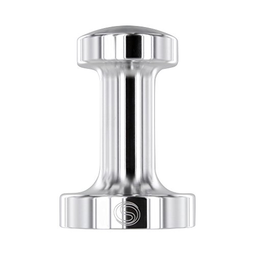

- Le lot de deux filtres une et deux tasses est en diamètre 57 mm... j'ai pris un temper 58 mm et le filtre livré avec le porte filtre est en 58 mm :o
- Le bec deux tasses ne se monte pas sur porte filtre. Le diamètre est beaucoup trop petit  ~9 mm pour le bec acheté en supplément contre ~15 mm sur le portefile (et le bec simple livré avec) :o

Et il me faut aussi un tamper 58 mm  :sarcastic:
