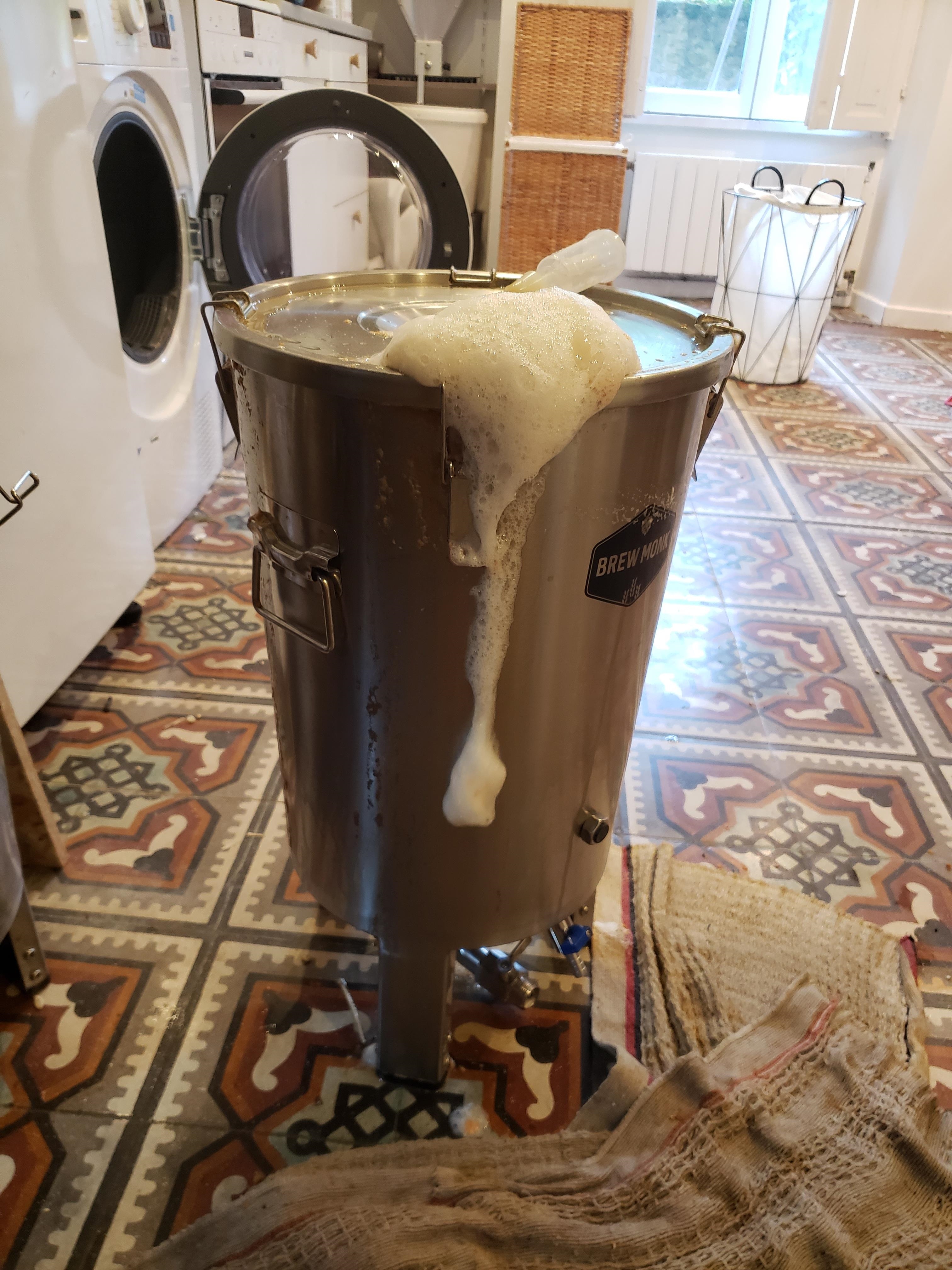

Je sais plus si j'avais raconté ici que sur une dame Jeanne de test (aka 5L) on s'était planté un coup et on avait ensemencé avec les rebuts de levain ? Ça avait donné une bière sympa, légèrement acide.
Du coup on a décidé de transformer l'essai. 20L cette fois. Avec 5kg de purée d'abricots maison (y'avait des cagettes en promo  [:dawa]). Et un levain bien actif.
Très actif, même [:ddr555].

Nous on a niqué notre dernier brassin comme ça. Première fois que j'ensemence avec un fond de levure du brassin précédent, première fois que je merde un brassin (sur une trentaine). Notre bière goûte exactement toutes les bières artisanales bas de gamme que j'aime pas :D

T'es sur que ça vient de la levure ? Normalement ça fonctionne bien d'ensemencer avec les fonds de cuves (sauf si y'a beaucoup de dépôt ou que t'avais fait un dry hop sur la 1ere bière)
Oué dry hop sur la précédente, mais dans un hop bullet.

Sûrement en sur ensemmencement, soit patient elle va s'améliorer  :O  :)

Je sais pas ce que c'est hop bullet [:tinostar]
Mais ça peut être la levure ou l'enchaînement des deux qui colle pas.
