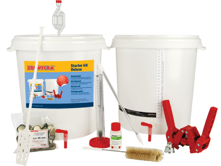

Posté le 28-03-2014 à 13:45:37  profilanswer
Dites, ce week end on essaye de se lancer à 3 potes dans l'achat du matos.
Que pensez vous de ça ?
http://www.brouwland.com/shop/prod [...] 4&shwlnk=0
Mon pote connait personnellement le mec d'univers bière et il semble dire que c'est ok.
Le sac de malt+houblon est offert avec, ça nous permettrait de tester le truc à blanc avant de se lancer dans qqch de sérieux.
Il nous indique pour la suite on aura besoin d'un moulin "corona" j'avoue que je vois pas bien ce que le "corona" signifie, si vous en savez plus, ça m'interesse.
Nous auront aussi besoin de chemipro oxi (capsules) pour le nettoyage:
http://www.brouwland.com/shop/prod [...] =530&dt=24
A côté de ça il faut qu'on voit pour l'embouteillage, c'est encore un peu flou. Mon pote garde des franciskaner en 50cl mais je pense que les capsules sont un peu plus grosses que la normale, faut qu'on fasse gaffe à ça. Preneur de conseils...
Il va aussi nous falloir un thermomètre, des conseils sur une ref quivabien ?
Il nous recommande d'acheter aussi un second sceau de 30L avec robinet afin de pouvoir avoir deux fermetation simultanées:
Ça irait: http://www.brouwland.com/shop/prod [...] =462&dt=24 ?
Il nous faudra aussi un filtre à dreche et un refroidisseur. Il nous conseille de faire ça maison.
J'avoue que j'ai pas encore chercher de quoi il s'agissait exactement mais je prends tous les conseille.
Pour le malt/houblon apparemment http://themaltmiller.com/ serait pas mal (rupture de simcoe :sweat:).
On aimerait s'essayer une IPA dans la foulée, Simcoe&Amarillo. C'est prétentieux ou jouable ?
Merci d'avance :jap: :jap: :jap:

n°37623144
fdaniel
Have you got a 27B/6 ?
Posté le 28-03-2014 à 14:06:28  profilanswer
Kit correct, il n'y a que la capsuleuse qui est peu pratique à utiliser, en tout cas moins qu'une modèle de table.
Oui, sauf que la recette par défaut fournie avec ce genre de kit recommande l'ajout de sucre blanc, ce qui donne des résultats moyens. Prévois donc d'acheter aussi de l'extrait de malt pour le remplacer, ou un truc comme le Beer Kit Enhancer de Muntons (vendu aussi chez Brouwland). Ça permettra d'avoir une bière un peu plus intéressante au niveau corps.
C'est le modèle basique de moulin, pas (trop) cher et suffisant pour des quantités modestes de grain : http://www.brouwland.com/setframes [...] 4&shwlnk=0
Il y en a déjà avec le kit que tu as indiqué, mais c'est pas une mauvaise idée de faire un peu de stock pour la suite.
Les bouteilles de 50cl allemandes utilisent des capsules de 26mm. Les capsules de 29mm servent pour les bouteilles de champagne ou certains bouteilles belges de 37,5cl. La capsuleuse à levier du kit peut gérer les 2 formats.
Même modèle que celui du kit, basique mais suffisant.
Il y a quelques exemples de bricolage maison dans le topic, à base de seau percé, bacs de récupération, tresse métallique, etc.
Message édité par fdaniel le 28-03-2014 à 14:08:52

J'ai donc un lien pour le moulin, j'ajoute des capsules:
http://www.brouwland.com/shop/prod [...] =540&dt=24
fdaniel, tu aurais plus de détails sur ton extrait de malt pour remplacer le sucre? Je ne le trouve pô sur brouwland.
Sinon on vient de voir que La Caspule à Nancy est partenaire et qu'il faut envoyer les pre commande d'ici le 1 avril.
Du coup on se fait livrer la bas et on paye pas le port \o/

n°37626031
fdaniel
Posté le 28-03-2014 à 17:31:44  profilanswer
Soit tu fais 50/50, comme recommandé sur la fiche, soit tu remplaces à 100 % par de l'extrait. Les recettes Brewferm partent sur une base d'ajout d'1 kg de sucre, habituellement quand on remplace ce dernier par de l'extrait il faut en prévoir 20% de plus. Tu peux prendre celui de Brouwland, il sera de la même qualité : http://www.brouwland.com/setframes [...] 6&shwlnk=0
Tu peux aussi prendre directement un sachet du Beer Kit Enhancer que je mentionnais : http://www.brouwland.com/setframes [...] 4&shwlnk=0 , ça remplace le même poids de sucre et le résultat sera déjà très correct.
n°37626072
fdaniel
Posté le 28-03-2014 à 17:35:39  profilanswer
Celles fournies avec le kit Deluxe sont à priori déjà en 26mm, même si c'est pas très lisible sur la photo :
http://reho.st/www.brouwland.com/content/assets/photos/056/0560417.jpg
Prends plutôt un sachet de 29mm en plus, du moins si tu envisages de capsuler des bouteilles de champagne.
n°37626236
ramseys
Posté le 28-03-2014 à 17:49:45  profilanswer
Attention avec les 29mm de brouwland, elles ont des problèmes d'étanchéité, mais je ne sais plus lesquelles.
n°37626730
fdaniel
Posté le 28-03-2014 à 18:46:05  profilanswer
Je prends les moins chères (couleur dorée), j'ai très rarement eu des problèmes avec (ça arrive, mais je pense que ça vient soit d'un problème de manipulation lors du capsulage, soit de bouteilles foireuses).
