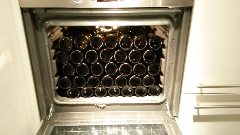

Chasseur de chasseur de canard
Posté le 16-11-2013 à 18:37:53  profilanswer
Stérilisation  :o
http://hfr-rehost.dev.syn.fr/self/4442b39a50ade94e1a0186052b5993f4dbe0b896.jpg
