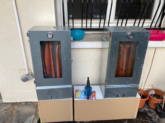

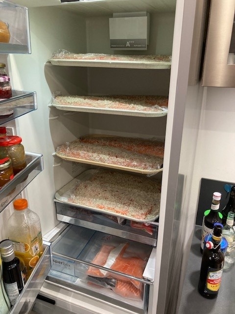

Posté le 07-01-2025 à 14:12:58  profilanswer
Bonjour à tous !
Je viens apporter ma maigre contribution :D suite à la réception d'un beau fumoir pendant les fêtes, et je viens de tenter (avec l'aide d'un ami connaisseur) "quelques" saumons fumés
https://rehost.diberie.com/Picture/Get/t/340236
Salage de 10 beaux filets de saumon d'écosse (l'ami en question ayant la carte d'acheteur du MIN, ça aide  :whistle: ) Au final, on les a salé/sucré (80/20) pendant prêt de 7/8h. Mémo pour une prochaine fois : trouver des grilles perforées pour que le saumon ne baigne pas dans son jus... Les plateaux de cantine sont parfaits en terme de dimension pour saler 2 filets à la fois (2kg pièce avant parage, un poil gros je pense)
https://rehost.diberie.com/Picture/Get/f/340237
Fumage à la sciure de hêtre   [:cerveau delight] (je trouve que ça ne fume pas énormément par contre...)
=> 9h30 de fumage (avec un serpentin qu'il a fallu recharger au bout de 8h alors que son "U" a duré 9h30 sans pause). Mon ami a l'habitude de faire 2 fumages de 8h, et il rince puis sèche les saumons après fumage  :??: vous faites ça ?
https://rehost.diberie.com/Picture/Get/f/340241
Puis mise sous vide pendant 3 jours

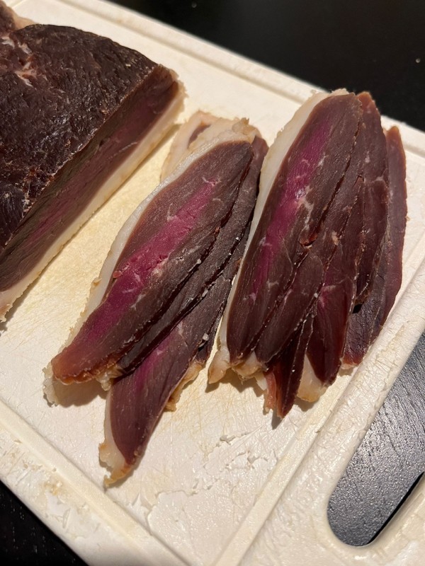

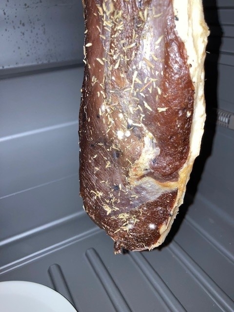

Au passage, 2 magrets de canard :miam: par contre, j'ai des petites tâches blanches qui commencent à apparaître sur un des magrets (séchage en cours dans ma cave à vin). C'est de la bonne moisissure ou ça craint  :heink:  ?
https://rehost.diberie.com/Picture/Get/f/340252
Les magrets ont étaient salés sous vide en 4/2/1 et mis en varicave à 13° et 70% d'humidité... J'ai pas envie de mouru, dites moi  :cry:
D'ailleurs, question % de perte de poids : j'ai lu dans de livre "Fumer et sécher" que la perte de poids du magret était de l'ordre de 10 à 15%, alors que je lis sur certains sites plutôt 25%/30%. Quel est votre avis sur la question ? Y'en a qui ont tenté une aussi faible perte ? D'ailleurs, vous partez du poids avant salage ou après salage ?
Belle journée à tous  :hello:

n°72171957
Le_Magi61
Posté le 07-01-2025 à 14:17:20  profilanswer
Si tu veux plus de gout fumé, tu peux faire 2 sessions de fumag avec ton serpentin.
Il faut eviter de fumer en même temps viande et pousson, pour des questions d'hygiene (contamination croisée) ;)
Pour les magrets, ça depend de ton gout, mais plutot 25/30% de perte chez moi. et pour la moississure, tant que c'est blanc, pas de soucis!
Si tu as peur, tu peux toujours les frotter avec de la gnole pour enlever les moisissures.
Il est pas mal ton fumoir, il vient d'ou?

_Makaveli_ a écrit :
Petite question saumon fumé.
Actuellement je fonctionne en salage par recouvrement avec un mélange sel + cassonade (sur la recette de Rafa).
Vous incorporez des épices / herbes ? Il y a une influence notable ?
C'est pour voir les tests que je lance :p
Pas d'épices ici, j'aime le goût de l'aliment en lui-même, mais j'y réfléchi aussi pour changer.
Toujours un peu de sucre ici, je trouve que le saumon sèche mieux avec.
Mais je reste bien en dessous des 20 % (max 15, plus souvent 10)
Et je n'ai pas trouvé d'impact du sucre sur le goût, mais je devrais peut-être refaire un test.

Le fumage a été fait séparément :) mais je note pour une prochaine fois, j'aurais pu faire la connerie :lol:
Le fumoir, je l'avais vu sur Amazon :jap: je pense qu'il vient de là
EDIT : https://www.amazon.fr/ITA-Fumoir-70 [...] 9hdGY&th=1
EDIT 2 : par contre, attention, il est assez petit, les filets avaient du mal à rentrer avec la plaque de récupération des coulures)
J'ai tenté aneth et cette année j'ai tenté baies roses. Pas d'influence notable mais je partais de quantités très basses que j'augmenterai l'année prochaine.
Je sale sous vide.

Ici pour les filets de truite c'est salage sous vide avec au choix aneth feuille, aneth graine, gingembre, curcuma, mélange Thai...
C'est pas mal, mais le goût reste léger à chaque fois.
