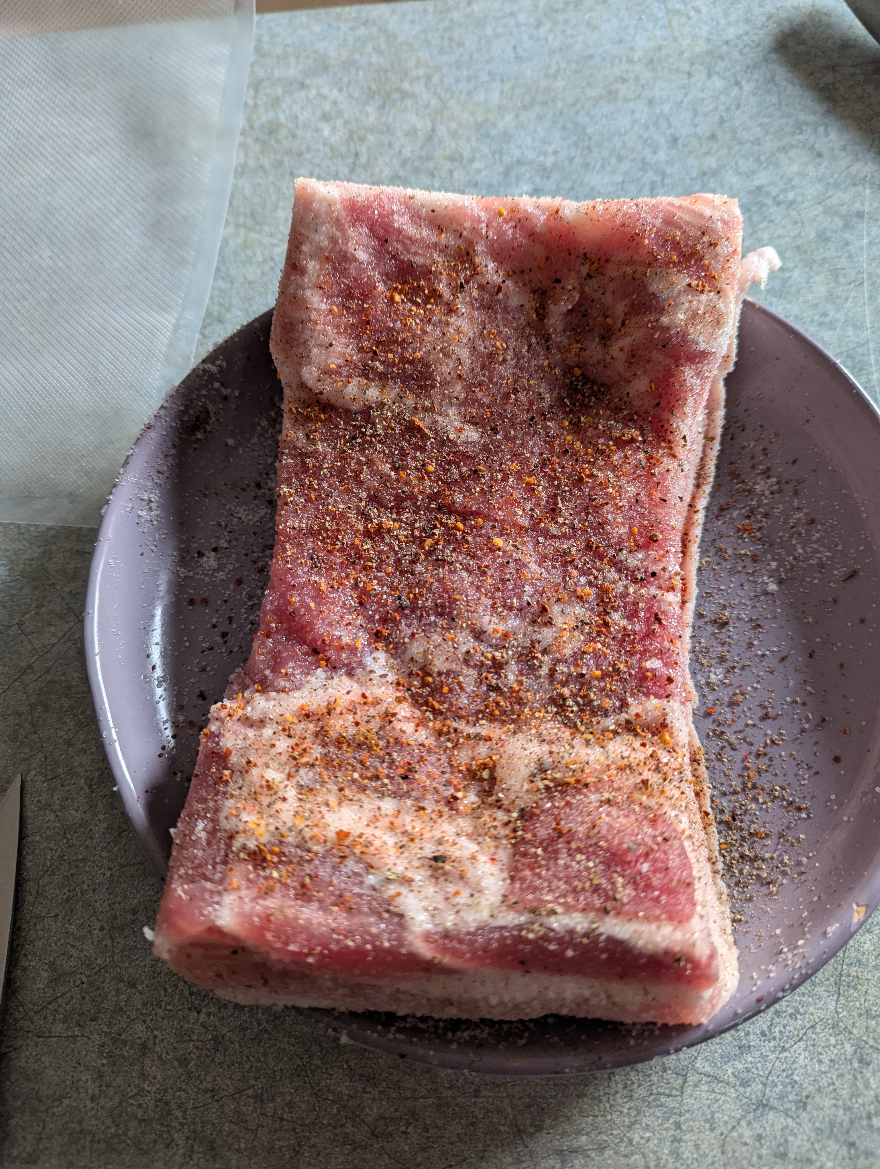

Ça fait 2 ans que je fais de l'échine de porc style coppa.
Par contre je ne fais pas en forme "cylindrique"
Est ce qu'il y en a ici qui font ça?
Si oui vous demander quoi a votre boucher? Juste de l!échine classique?
Et comment faire pour faire la forme cylindrique,

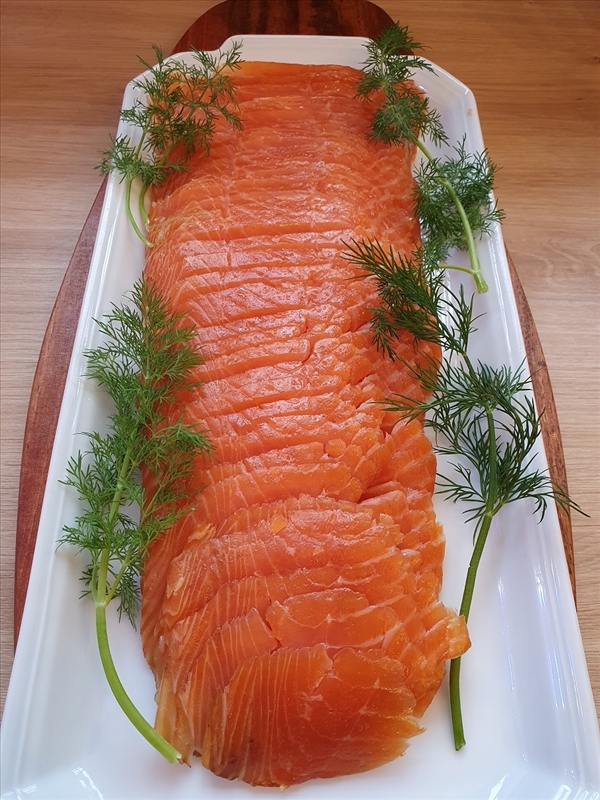

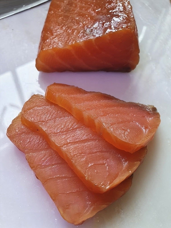

Ici on l'aime comme ça :
https://rehost.diberie.com/Picture/Get/r/56886
https://rehost.diberie.com/Picture/Get/r/52139
Eventuellement avec une petite sauce crème fraiche et herbes fraiches, ou juste nature sur un morceau de pain, ou avec une légère tartine de chêvre frais.

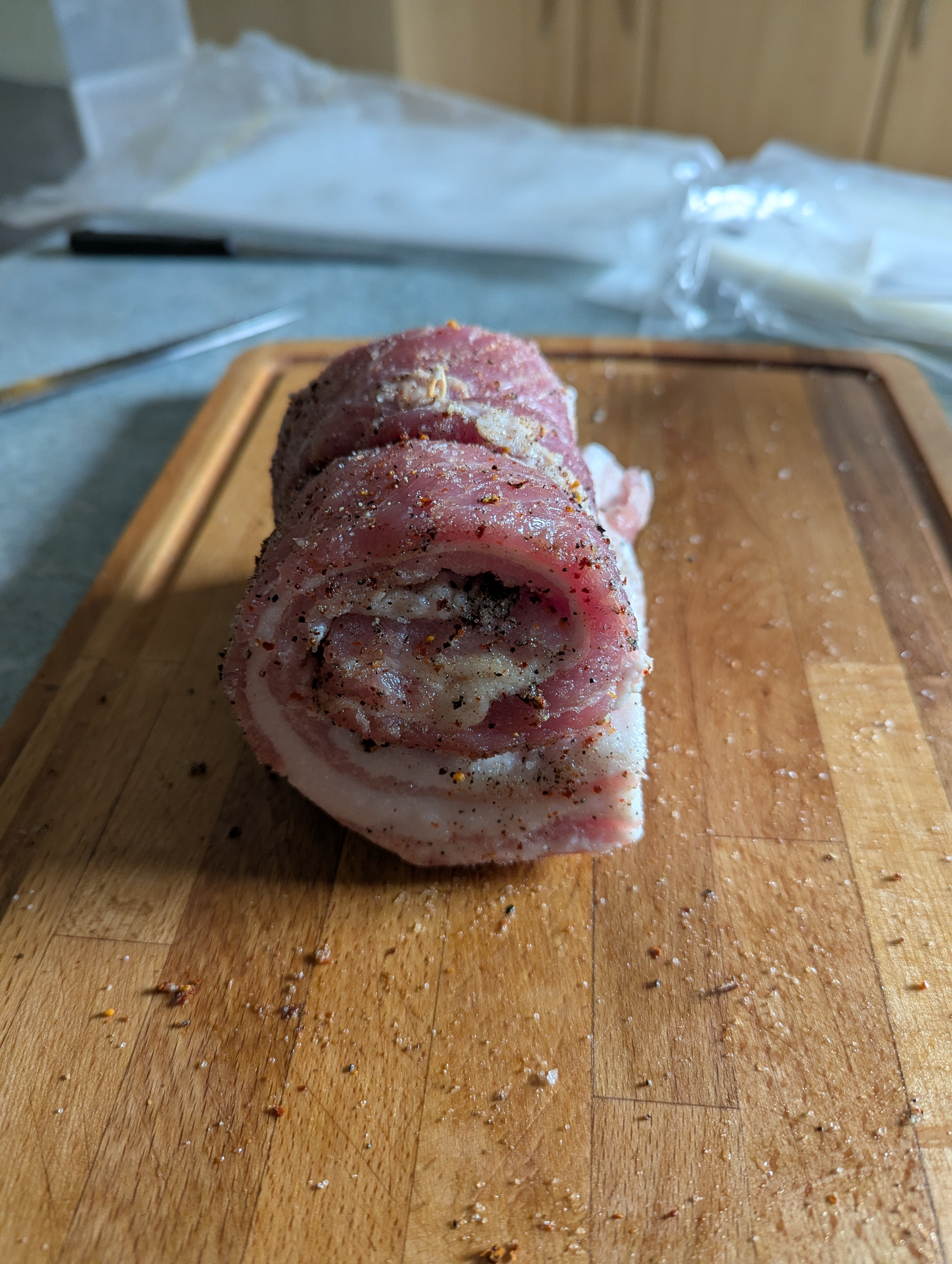

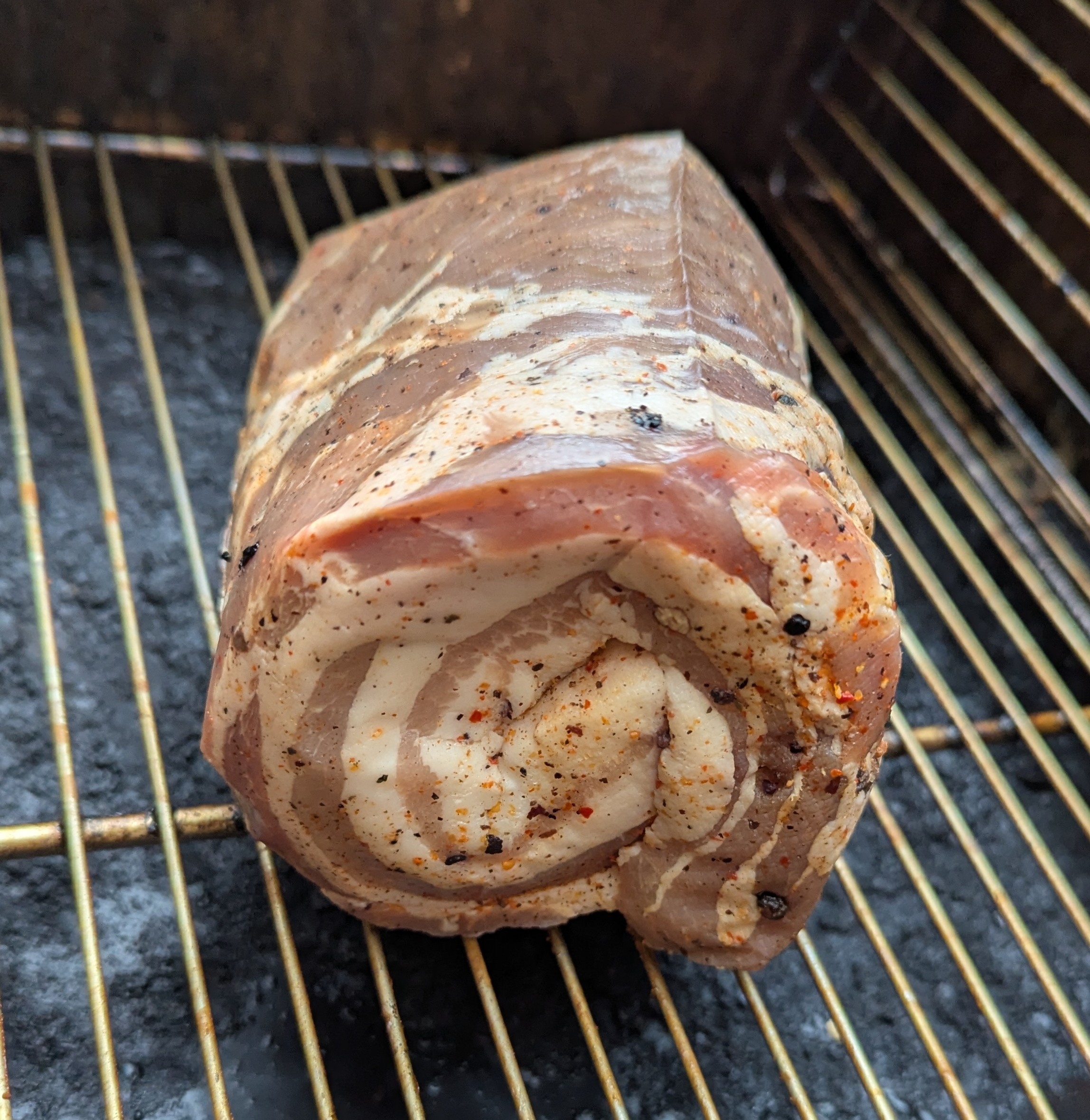

J'ai fais ça y a pas longtemps
https://rehost.diberie.com/Picture/Get/r/451637
Ça fait une semaine que c'est au fumoir, ça a déjà bien réduit en volume.
J'avais retiré la couenne, roulé grossièrement et sous vide. Avec les machines à aspiration c'était jamais assez compressé, mais avec la nouvelle ça tient tout seul après une semaine sous vide pour le salage.
 J'en ai refais ce matin, je l'ai roulé et mis deux tours de ficelles. Ce sera peut être plus cylindrique  :O

Moi aussi je ne recherche pas la forme cylindrique traditionnelle, quand je mets au sel sous vide ça a tendance à s'applatir et ça ne me dérange pas, ça se tranche plus facilement au couteau, et ça sèche plus rapidement.
Quand l'échine est trop grosse pour entrer dans le sac, je le refends en deux dans l'épaisseur, je m'en fous d'avoir de la coppa ronde.
Par contre une fois la sèche terminée (65-67% du poids frais), je remets sous vide pour plusieurs mois, je trouve que ça termine l'affinage et rend l'ensemble plus homogène et plus fondant.
https://forum.hardware.fr/hfr/Discu [...] #t73776145
Sinon pour avoir un cylindre, il faut ficeler avant de mettre en sèche.
