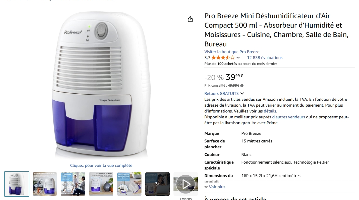

Le_Magi61 a écrit :
un deshumidificateur amazon à bouton mécanique : https://www.amazon.fr/Pro-Breeze-D% [...] B00R4JI1U6
le lien ne fonctionne pas chez moi, quel est le type du déshumidificateur dont tu parles ?
merci

n°73677006
Le_Magi61
Posté le 13-10-2025 à 13:07:37  profilanswer
Un modele comme ça :
https://rehost.diberie.com/Picture/Get/f/439489
En le branchant sur le regulateur d'humidité, il ne fonctionnera que lorsque l'humidité passe au dessus du seuil programmé.
Je n'ai rien à ajouter

stefc33
Posté le 13-10-2025 à 13:41:06  profilanswer
n°73677288
Cuistot
Maitre nageur
Posté le 13-10-2025 à 13:55:46  profilanswer
tu veux secher quoi ? dans quelle pièce ?
l'hygro pour la charcuterie c'est 70% / 80%, un déshumidificateur ne servira pas a grand chose si tu prend une cave a vin sauf si tu le met dans une cave humide
n°73677353
stefc33
Posté le 13-10-2025 à 14:04:59  profilanswer
de la charcuterie.
l'idée est de faire une enceinte close (frigo par exemple), en gérant la température et l'hygrometrie précisément via une sonde STC3028.
c'est surtout en début de séchage que l'humidité est trop forte dans un espace clos.
Si tu sèches dans une pièce ça ne pose aucun problème, mais dans espace restreint et fermé (pour des raisons de régulation thermique notamment), tu peux saturer en humidité et avoir du 100% en début, je pense.
n°73677626

stefc33 a écrit :
de la charcuterie.
oui et oui par contre si tu ventiles tu n'as pas ce pb, et dans le cas du choix d'une cave a vin, c'est par essence un déshumidificateur aussi
j'ai fait un paquet de bricolages divers de ce genre, avec enregistrement de l'hygro et la temp, j'ai fini par tout virer
 le déshumidificateur prend en plus une bonne place, j'ai ajouté 3 petits ventilos usb dans mon frigo, et j'ouvre tous les jours,
idem pour la cave a vin qui était environ 10% moins humide que ma pièce
tant que les évacuations du frigo ne sont pas bouchées, ca roule

Posté le 13-10-2025 à 14:55:19  profilanswer
Intéressant :jap:
A l'inverse est-ce qu'il y a un risque que ce soit trop sec, et qu"un système bien conçu permette de réduire la ventilation pour maintenir un taux d'humidité correct ?
Typiquement l'hiver dernier j'ai séché quelques trucs dans une pièce chez moi, j'ai eu un peu de croutage sur certains trucs.

Cuistot
Maitre nageur
Posté le 13-10-2025 à 15:03:34  profilanswer
oui il y a un risque que ce soit trop sec, il faudra faire l'inverse a ce moment
mais il y a des trucs pour l'eviter, envelopper dans un torchon au debut par ex

J'ai ca en moins cher dans mon frigo d'occasion dans la cave. Comme je sèche 1 semaine après avoir mis sous vide, je n'ai jamais eu de problème de "trop sec" a mon goût, ni de croute.
