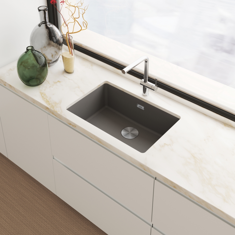

Bon premier jet. Voici mon projet :
La cuisine sera en U, avec des meubles conçus sur mesure par Beckermann. L'électroménager sera acheté séparément.
Côté esthétique, les façades seront en imitation bois de noyer. Le plan de travail et la crédence seront en Dekton de couleur claire. Le seul inconvénient est que le plan de travail devra être en trois parties, sa longueur ne permettant pas de l'avoir en un seul tenant. Je ne sais pas ce que donne la jointure entre ces plaques... (s'il y a des avis je suis preneur)
La hauteur du plan de travail sera de 96 cm, avec des plinthes de 5 cm. Sans poignées (avec des joues), meubles bas en 3 tiroirs maxi et haut en ouverture classique jusqu'à 25cm du plafond.
J'y intégrerai :
une table de cuisson mixte (gaz et induction) de 90 cm avec 5 feux, encastrée à fleur de plan (marque : Asko)
une hotte de 120 cm intégrée (marque : Falmec NRS)
un lave-vaisselle XXL de 86 cm (marque : Asko).
Le four je récupère mon vieux Bosch qui est parfait (ceux du topic pizza savent pourquoi ^^)  et le frigo on le laisse en pose libre (Inox), il sera coincé entre un grand meuble (pantry) et une joue pareil que les facades.
Enfin, un évier sous plan de 40x50 cm est prévu. Il me reste à trouver la robinetterie, j'aimerais un modèle à trois voies avec un filtre sous plan.
Je partagerai un aperçu dès que je l'aurai.

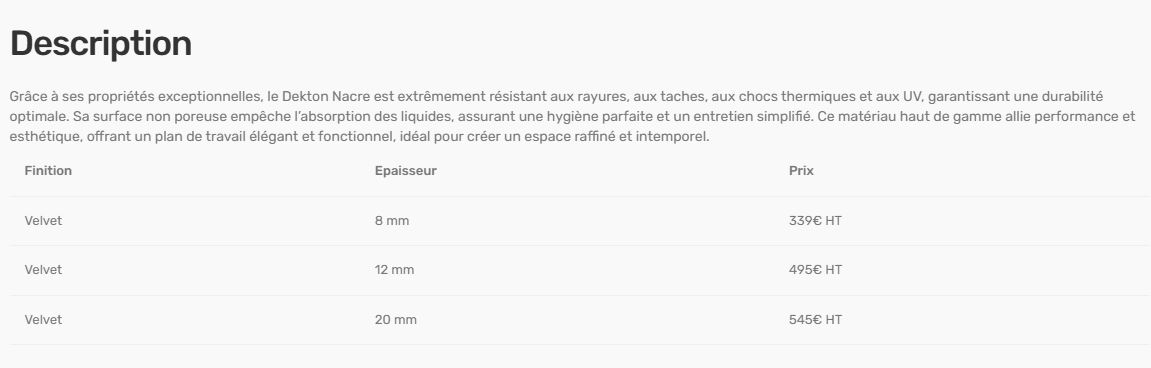

Je vais voir pour passer en 20, vous pensez que c est une grosse PV ?
Édit : dekton en full crédence c est surtout pour garder le même effet et ne pas avoir de problème avec le brûleur gaz (6kw)

Je pense que c'est peut être pas loin de x2 ?
Vu qu'il y a presque le double de matière

Pour avoir eu le granite texturé, c'est une vrai cata si tu n'as pas d'adoucisseur. Concernant l'entretien c'est aussi plus compliqué. Plus c'est lisse plus c'est simple.
12mm c'est déjà solide sur 55cm de profondeur de Dekton parait il
Le prix x2 ... peut être pas, la découpe/finitions coute le plus cher je crois
Après on va pas danser dessus
Edit : j'ai trouvé ma réponse
http://a-fly.fr/hfr/cuisine/prixdekton.JPG
50€ HT du m2 en plus c'est pas non plus le double ça va...

Sinon on hésite aussi sur la matière de l'évier entre Fragranit et Inox.
Notre choix s'est arrêté sur le Franke Maris MRG 110-62
https://www.franke.com/product-images/ALL/1000-1x1/AP001_125.0716.376.jpg
https://www.franke.com/fr/fr/home-s [...] 2.000.html
Ou bien son équivalent plus ou moins en Inox. Comme on veut une pose sous plan, il vaut mieux que l'évier sous durable est fiable parce que si on a un souci, il me semble bien qu'il faut soulever le plan de travail ce qui sera pas une mince affaire avec le granit.
Qu'en pensez-vous ? Esthétiquement, on a une petite préférence pour le Fragranit qui existe dans plein de coloris différents mais l'Inox est sympa aussi.

j'ai un MRG 110-52 en noir mat, j'en suis très content. A 250€, c'était le meilleur choix.

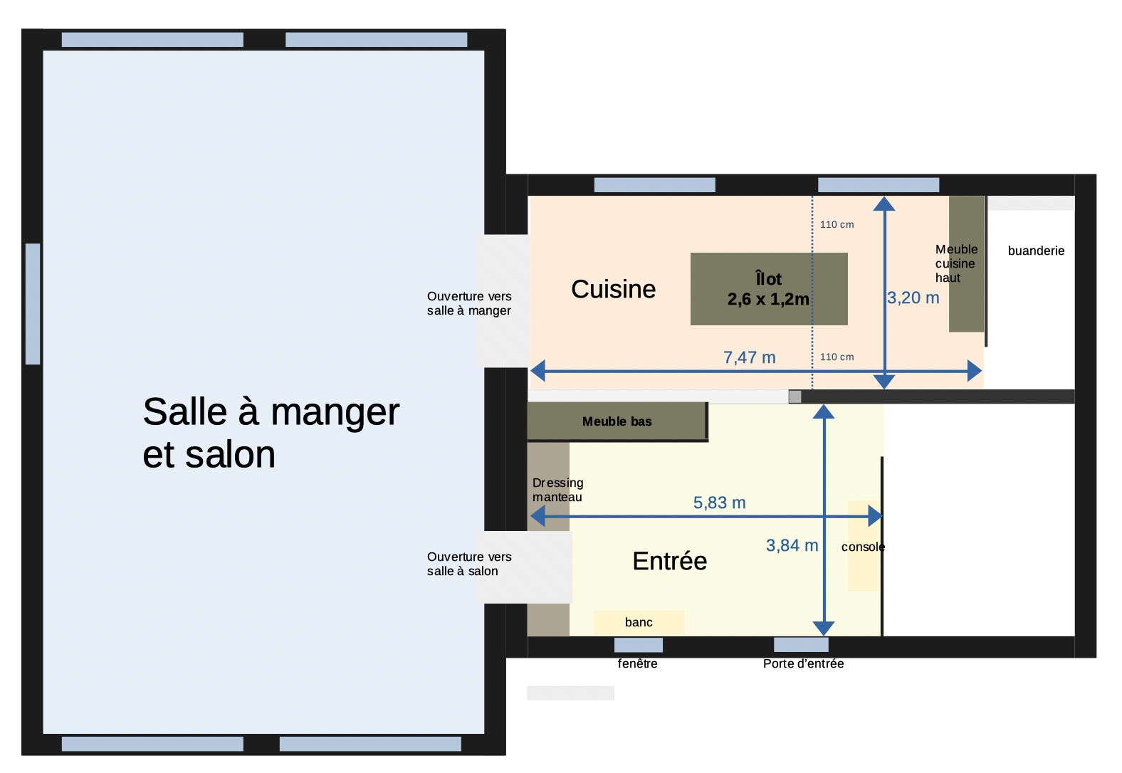

Je suis en train d'agrandir ma maison. Passage de 121 à un peu plus de 300 m2.
Le plus complexe est peut-être le réagencement de la cuisine (et trouver un cuisiniste qui répond bien à mes attentes).
Ma maison avant l'agrandissement correspondant au carré (rectangle 8 x 9,70cm en pratique) sur la droite sur le plan ci-dessous.
Et l'agrandissement, 12x8m, est sur la gauche, il y aura le séjour (salon) sur la droite (fond bleuté).
https://rehost.diberie.com/Picture/Get/f/429371
Les murs porteurs sont en noir (36 cm en incluant l'isolation).
Les cloisons sont en noir (5cm).
Pré-agrandissement :
La moitié gauche de la cuisine du plan (en saumon) correspondait à l'espace salle à manger, et la moitié droite à la cuisine (j'ai un îlot perpendiculaire/collé au mur du milieu de la maison).
La gauche de l'entrée (en jaune clair) correspond au salon et à droit, vers la porte d'entrée, là où j'ai mis une console, il y a un escalier (qui disparaît avec l'agrandissement il sera déplacé dans le séjour).

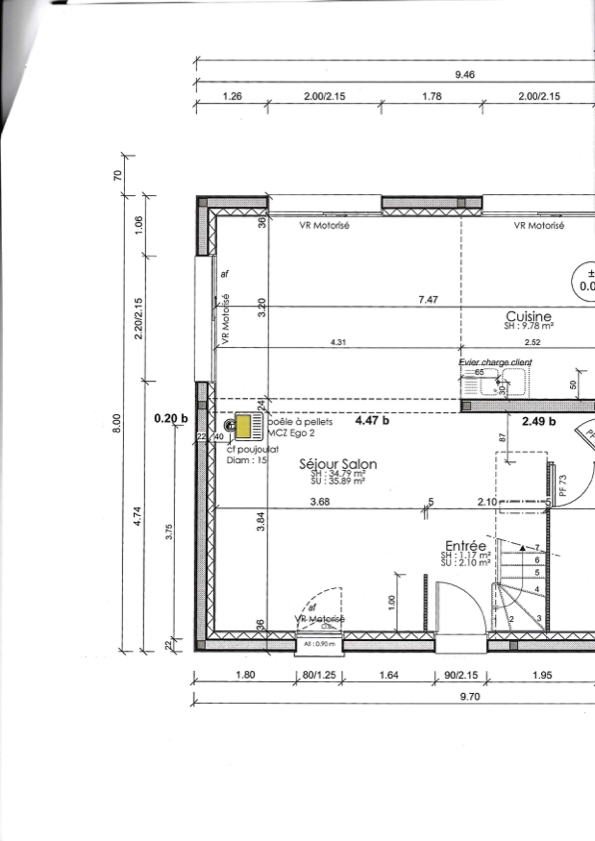

Le plan constructeur avant agrandissement :
https://rehost.diberie.com/Picture/Get/f/429372
(le poêle à granulé va disparaître, je passe au chauffage par le sol, l'escalier dans l'entrée disparaît également).
Je dois repenser l'espace cuisine et l'entrée.  :hello:
L'espace cuisine (au nord du schéma) et l'entrée (au sud) sont visuellement délimité par une poutre porteuse au plafond (coffré/enduit de 25 cm de haut) que j'ai dessiné en gris très clair dans le prolongement du mur porteur qui coupe la maison en 2.
L'espace cuisine est étroit : 3,20 cm. :/ Ce qui est ennuyeux car je veux mettre un îlot et en faire confortablement le tour.
Si je mets un îlot de 120 cm de large, il ne me reste que 100 cm de passage (ou 110 cm si l'îlot fait 100) sur les 2 côtés (cf. schéma // coquille : 100*cm d'espace sur le schéma et non 110 cm, j'ai mis un îlot de 120 cm de large à l'échelle sur l'image). J'ai peur que ça fasse trop étroit.
Comme la pièce cuisine est tout en longueur, j'ai pensé :
- mettre des meubles toute hauteur à droite (pour réduire visuellement la longueur)
- et mettre des "meubles" bas en bas à gauche sur le plan en débordant visuellement sur la poutre porteuse, pour déborder au sud de la poutre porteuse, de sorte que le meuble bas serait comme dans une niche (la poutre ne descend pas très bas, elle descend à 2,25m), ce serait une façon d'élargir la pièce, sans avoir d'incohérence au regard de l'espace délimité naturellement par cette poutre centrale.
Un avis sur cette disposition globale ?
Je compte mettre la cuisine en noir, très moderne (panneau lisse anti-trace dans le haut de gamme ou chêne massif noir, façades sans poignée). Le sol sera un parquet chêne massif (ton naturel) ou de la pierre d'Égypte.
Le plan de l'îlot (et le plan du meuble bas) sera en granit (noir/très foncé).
Mur peint en blanc/blanc cassé ou un ton crème/neutre.
J'ai vu 2-3 cuisinistes ce weekend (CR à venir). Ils ont été force de proposition pour l'agencement (et vont me présenter des choses) mais je ne suis pas hyper convaincu par les idées proposées, du coup j'ai bossé sur le plan ci-dessus ce week-end.
Message édité par babysnoopy le 31-08-2025 à 23:03:10
Cool ! Merci du retour :)
Ils sont chouettes ces éviers.
