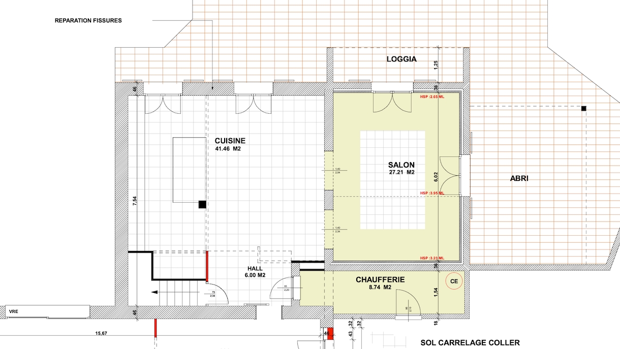

Hello tout le monde,
Nous voulons refaire notre cuisine suite à l'achat de notre appartement, voici ce qu'on veut détruire :o
https://i.ibb.co/s9BQR8kf/Capture-d-cran-2026-02-10-171903.png
On est allé chez Mobalpa, hyper pros, cela semble très quali mais cela dépasse notre budget donc on va aller voir SoCooC ce samedi, on a pris RDV.
Vu qu'on va baisser en gamme, quelles sont à votre avis les points sur lesquels il faut faire attention avec SoCook pour éviter les mauvaises surprises?
Comme vous pouvez le voir sur la photo, la cuisine est un peu biscornue... Sans faire du sur mesure, ils sauront s'adapter pour que cela s'intègre bien?
Merci d'avance pour votre aide !  :bounce:

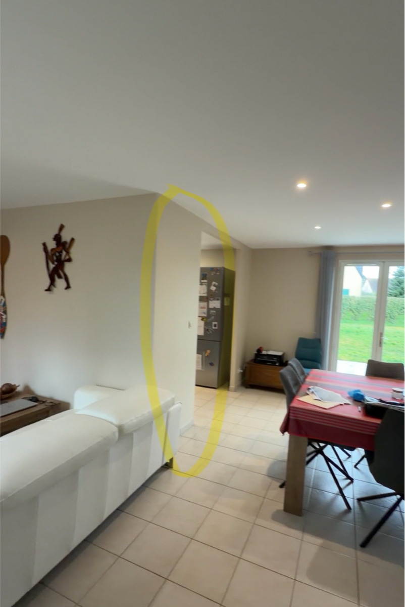

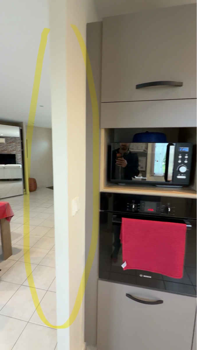

Bonjour,
Je voudrais casser le mur entouré en jaune et remettre un meuble de 60 avec un retour mange debout.
Je ne trouve pas d’exemple sur le net.
Je me demande si ça va pas faire bizarre avec la grosse colonne four juste derrière :??:
https://img3.super-h.fr/images/2026/02/12/snapshot_282475249466214400544f073.md.jpg
https://img3.super-h.fr/images/2026/02/12/snapshot_162265007380e94b1197c22487.md.jpg
Des avis/idées ?

Oui je pense que cela fera moche.
Eventuellement mettre un claustra/étagères le long de la colonne posé sur ton futur meuble de 60 genre ca mais en moins moche:
https://i.ibb.co/wZFGvdkx/2026-02-12-15-02-16-claustra-cuisine-Recherche-Google.png
https://i.ibb.co/ymkvVKgZ/2026-02-12-15-03-34-claustra-cuisine-Recherche-Google.png
Mais pas sur que cela soit  acceptable, ton bar va empiéter dans le salon à ce que je vois.

Je pensais rallonger le mur du fond de 60cm aussi :jap:
Sinon des étagères d'angle contre la colonne du four :??:

Ca va te prendre de la place sur l'espace de la salle à manger. T'as de la marge pour pousser la table ?
Le meuble s'ouvrirait coté salle à manger aussi ? Le mange debout c'est pour du plan de travail en plus ou bien vraiment pour prendre des repas ? alors que la table est à moins d'un mètre ?

La table ira plus loin, j'ai pour projet de récupérer la chambre à côté pour agrandir la salle à manger.
Mange debout, pour manger à 2 personnes ou boire un coup en mode bar mais aussi plan de travail oui il en manque.
Meuble qui s'ouvre côté salle à manger, ou pourquoi pas une cave à vin encastrée.

Ok d'ac.
Pourquoi pas le faire, si vous avez la place pour :)
Fais tout de même un schéma pour voir comment tu devras modifier l'aménagement de la pièce en dehors de ça. Tu peux coller du scotch au sol pour simuler la place que ça va prendre.
Pour que ça fasse moins bizarre, il faudra peut-être décorer la colonne four coté extérieur (vers la salle de repas). Tu peux essayer d'y accrocher une lampe type baladeuse peut-être, et coller quelques cadres :D. Ou peindre ce coté du meuble.
Essaye de faire comprendre le changement à Chat GPT, en lui filant une photo de face, avec un bout de la table de repas et du salon dans le cadre. Ca te donnera une première idée

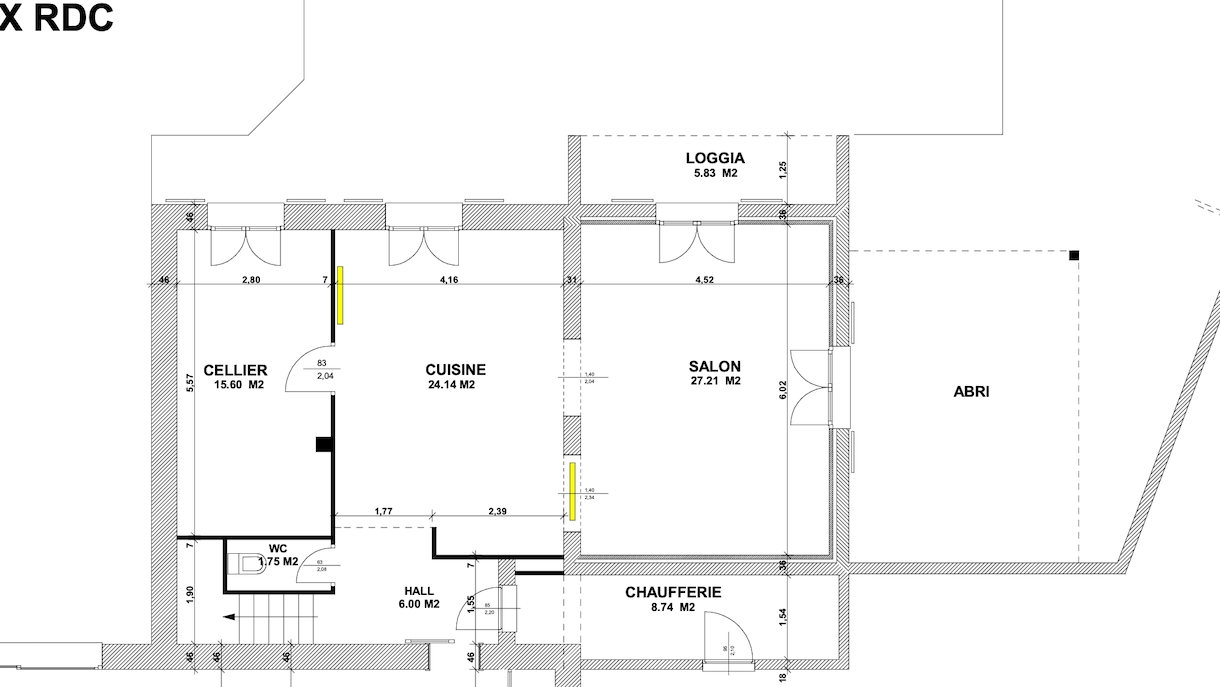

Hello à tous,
Après avoir lurker un bon moment sur ce topic, viens le temps de demander conseil.
Voila le projet, nous avons une cuisine carré que l'on a pas changé depuis l'achats. Elle est toujours praticable et nous voulions y vivre pour comprendre nos besoins avant de sauter le pas.
Elle fait (bien) le taff, mais on voit qu'elle est très basique: peu de tiroirs, surtout des grands placards avec portes (pas évident d'optimiser l'utilisation), placard qui vont pas jusqu'en haut du plafond, luminaire sur plan pas bien pensé (et pas de notre style).
Suite à ça nous aimererions faire un coup de jeune.
Voici l'état actuel:
https://rehost.diberie.com/Picture/Get/t/502193
Sur la gauche devant le frigo, il y a une porte pour rentrer (en plus de l'ouverture sur la salle à manger.
Notre projet est de:
  • Changer la cuisine
  • Ajouter des spots encastrés dans le faux plafond + lumaire sur ilot central + strip led sur plan de travail au fond
  • Fermer la porte de la cuisine
  • Remplacer le parquet et mettre du carrelage à la place.

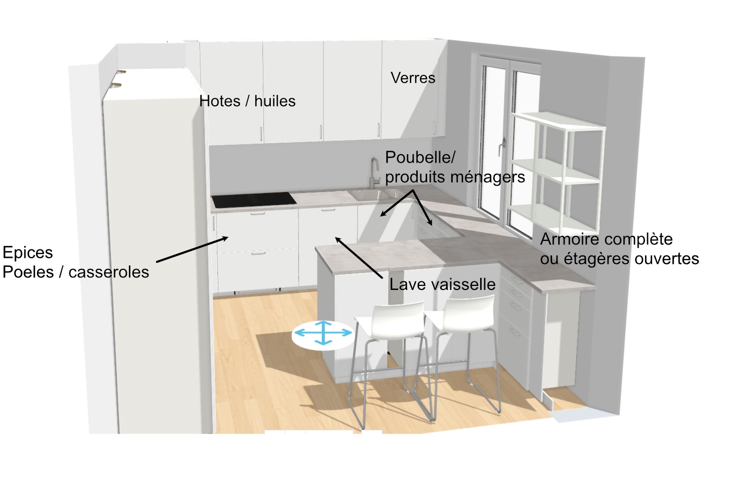

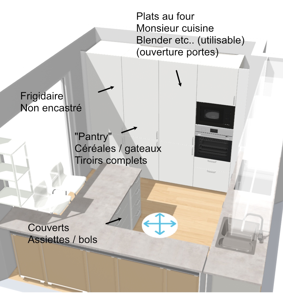

Avant d'aller voir les cuisinistes on a fait un petit plan sur ikea pour montrer un peu la disposition, commencer à faire un projet:
https://rehost.diberie.com/Picture/Get/t/502188
Et
https://rehost.diberie.com/Picture/Get/t/502189
On garde la bonne dynamique de la cuisine actuelle avec le lave vaisselle proche de l'évier, proche des affaires (couverts / assiettes / verres) qui est très pratique.
Petite discussion sur où on mets les poubelles car je viens d'acheter une machine à caffée espresso manuelle et je sais pas encore où la placer optimalement pour éviter de faire le tour du comtoir pour jeter le marc dans la poubelle / rincer etc.. (donc je voudrais le mettre proche de l'évier, ce qui n'est pas le cas actuelle (à droite)).
On va vraiment taper large dans le nombre de placard donc on va pas avoir trop de problème de place, là j'ai mis ce qui me semblait le plus opportun.
Faites pas attention aux meubles hauts, ils seront des même tailles en largeur que les meubles bas mais c'était pour montrer qu'on allait jusqu'au plafond (WAF nécessaire).
En évier, je suis fan des éviers en timbre poste. Aujourd'hui j'ai deux cuves, mais ça me sert à rien, donc je voudrais vraiment un évier une cuve.
Qu'en pensez vous du projet en tant que tel? Avez-vous des remarques avant qu'on fasse le tour des cuisinistes, on pensait aller voir mobalpa, socooc (c'est ceux qui reviennent le plus). On est en région toulousaine.

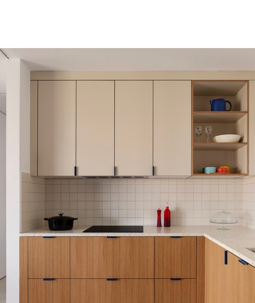

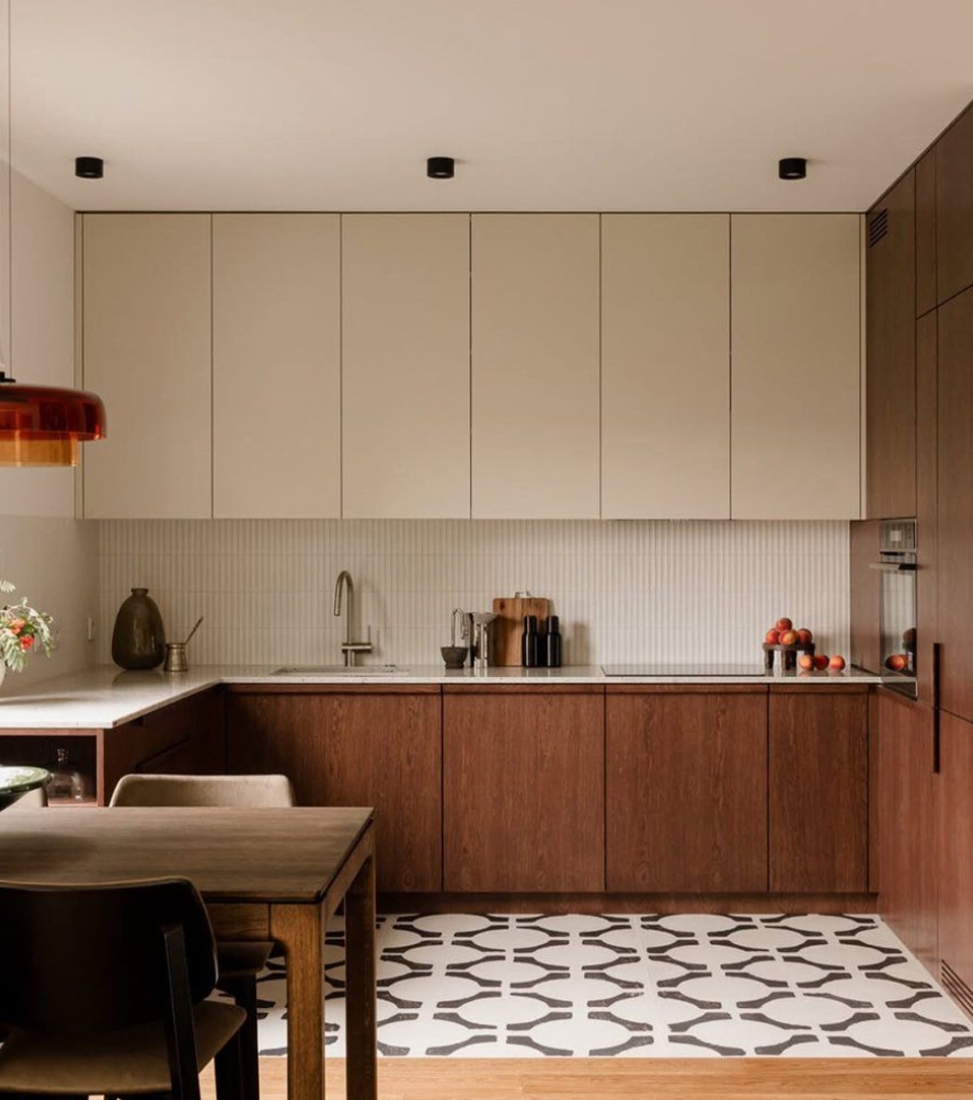

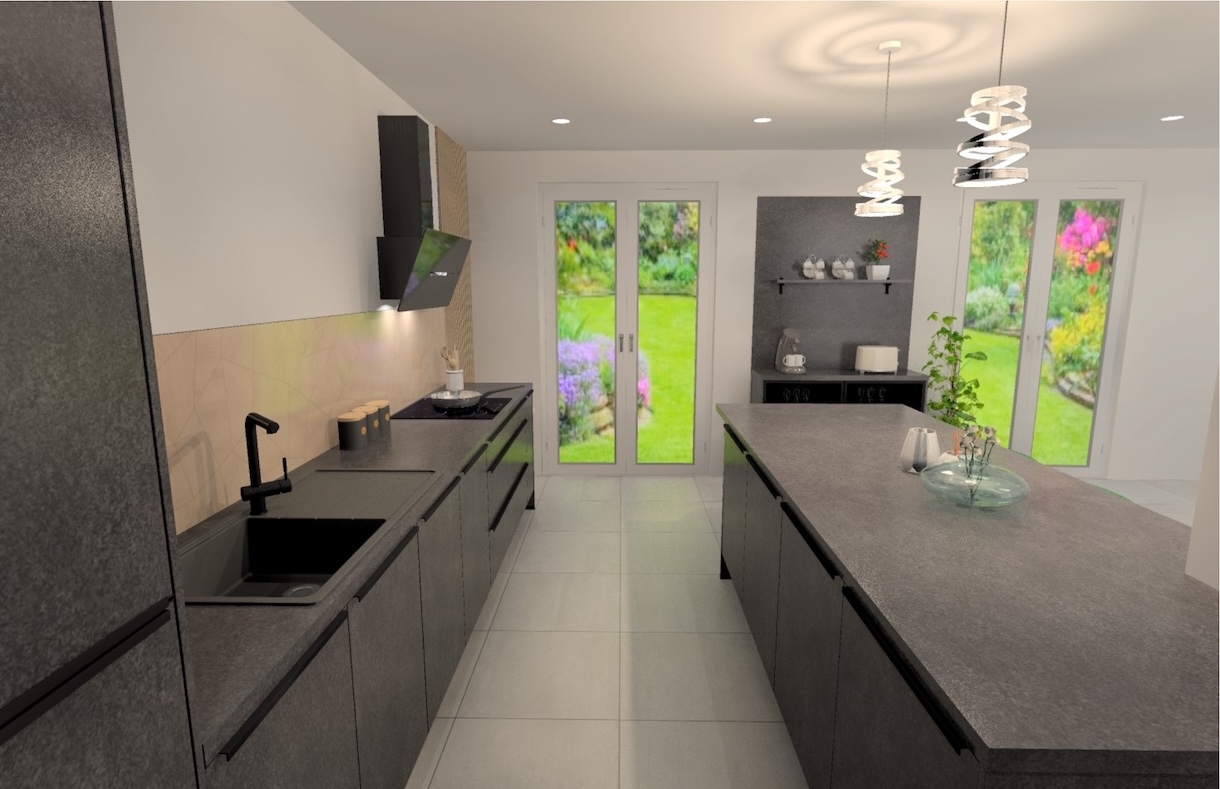

Sinon voilà quelques inspis pinterest que moi j'aime (à voir avec ma femme):
https://rehost.diberie.com/Picture/Get/t/502190
https://rehost.diberie.com/Picture/Get/t/502191
Je suppose que c'était à la mode il y a 4/5 ans et maintenant plus trop, mais j'aime toujours  :o .
Merci par avance pour vos remarques/ idées :hello:

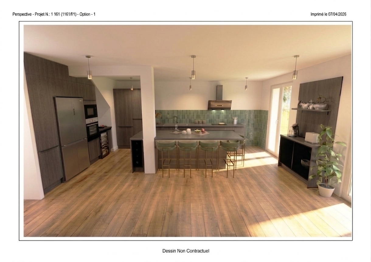

Premier visuel du projet.
Quelques informations, grosse rénovation avec une ancienne cuisine de 15,6m2 avec un espace salle à manger de 24m2.
On détruit plein de cloison pour avoir un espace d'environ 42m2, mais au final la cuisine ne débordera pas de son ancienne implantation.
On récupère surtout un ancien toilette dont la position ne plait pas à madame :o
Vu dans son ensemble :
https://rehost.diberie.com/Picture/Get/t/505272
Vu de la "niche"
https://rehost.diberie.com/Picture/Get/t/505273
Vu de l'espace travail
https://rehost.diberie.com/Picture/Get/t/505274
Petit coup de Gemini pour modifier le sol, les éclairages c'est foireux et surtout la crédence (galère pour que ca se marie bien)
https://rehost.diberie.com/Picture/Get/t/505275
Pour donner du contexte :
Plan d'origine :
https://rehost.diberie.com/Picture/Get/t/505277
Plan projet :
https://rehost.diberie.com/Picture/Get/t/505278
n°74530428
GladiaS
Posté le 12-04-2026 à 14:50:59  profilanswer
Il y a très peu de tiroirs ou c'est une vue qui ne laisse pas deviner les tiroirs ?

Top mais faut intégrer la poubelle.
Madame ne veut pas plein de tiroir, il faut dire qu'on a actuellement une cuisine full tiroir...
Donc la de mémoire un seul grand meuble tiroir de 120cm, tout le reste ne placard  :pt1cable:
J'avoue que j'ai pas cherché à négocier sur ce point, y a des combats plus interessant de mon point de vue dans une grosse rénovation  :D
On n'est pas fan avec madame sur les systèmes de poubelle intégrée :/
En plus, pour tout ce qui est recyclable, on aura un grand cellier à proximité. (noté chaufferie sur le plan)

Pas moyen de remonter un peu le four + MO afin d’intégrer la cave à en dessous du four ? Et n’avoir qu’un « bloc » vertical d’EM ?
La ça casse un peu tout dans cette config, je ne trouve pas ça harmonieux.

Ah ok. C'est tellement peu pratique les placards bas, que  je ne comprends pas bien la logique de ce choix, mais pourquoi pas.
Quand elle et toi passerez votre vie accroupis devant les placards pour y ranger et chercher des trucs, la prochaine cuisine repasssera peut-être en full tiroirs :D
Bons travaux.
Contrairement à Diamond, qui est peut-être quelqu'un de grand, passer les fours encore plus haut ne me semble pas une bonne idée.

+1 : je trouve que ça gâche le rendu  :jap:

Quelle régression ..
Le seul argument valable c'est le budget, sinon je vois pas l'interet.
Les poubelles intégrées je suis d'acord par contre
Tu payes 1000€ un placard à poubelle , pour une ou des poubelles si petite que tu dois vider tous les jours... tout en bouffant de l'espace de rangement
C'est un des cas ou je m'assois sur l'esthétique pour la praticité.
Bons travaux.
On parle de 10cm à vue de nez là, ça ne change pas fondamentalement les choses
n°74537703
GladiaS
Posté le 13-04-2026 à 21:11:49  profilanswer
10cm pour le four c'est ptet rien, mais ça décale tout le reste en hauteur.
Mon four est à hauteur de plan de travail, et si il y avait un micro onde au dessus, je ne pourrais pas m'en servir confortablement. Je suis obligé de me mettre sur la pointe des pieds pour aller chercher des bidules dans le placard au dessus de mon four, et même trouver une chaise pour choper les trucs un peu plus au fond.
Que tu n'y vois pas d'inconvénient, pour moi, c'est que tu es une personne au dessus de la moyenne en taille.
Donc si tous les habitants de cette future cuisine font minimum 1.70 ou 1.75m en taille pourquoi pas, mais je ne pense pas que ce soit une bonne idée. Surtout que ça ne va rien faire gagner. Que la cave à vin soit sous le four ou à coté, vu la configuration de la niche, c'est pareil, ça n'enlève pas un meuble ou autre. En plus, sous le four, ça chauffe.
Pour moi, le vrai problème de cette cuisine, c'est le choix des placards bas plutot que des tiroirs :lol:
On est en dessous du budget que j'avais provisionné dans le projet de rénovation.
Mais madame me met rapidement un gros stop si je mentionne l'installation de plus de tiroir :o
Puis elle a le bon argument ( et moi pas envie de me battre sur ce point ) en ouvrant les tiroirs de la cuisine actuelle où c'est il faut être honnête vite bordélique/pas pratique  :pt1cable:
Sur la poubelle ce n'est pas forcément définitif mais faut trouver la bonne solution.
En plus, j'aimerai bien récupérer l'espace pour autre chose.

Et vous pensez qu'aves des placards bas ça sera moins en bordel ?
Il existe plein d'astuces pour avoir des tiroirs bien rangés, si jamais on a du mal à le faire naturellement (ça dépend des gens). Donc peut-être que le problème peut être résolu autrement, en gardant l'aspect pratique des tiroirs (ne pas devoir se pencher, ou s'accroupir pour trouver les choses rangées en bas ou au fond) et avoir une vue directe sur tout ce qui s'y trouve, par rapport à un placard, ou souvent seul le devant des étagères sera rempli, donc une perte d'espace de rangement.
Après, il y a beaucoup beaucoup de placards, peut-être qu'ils ne seront pas tous rempli au final.

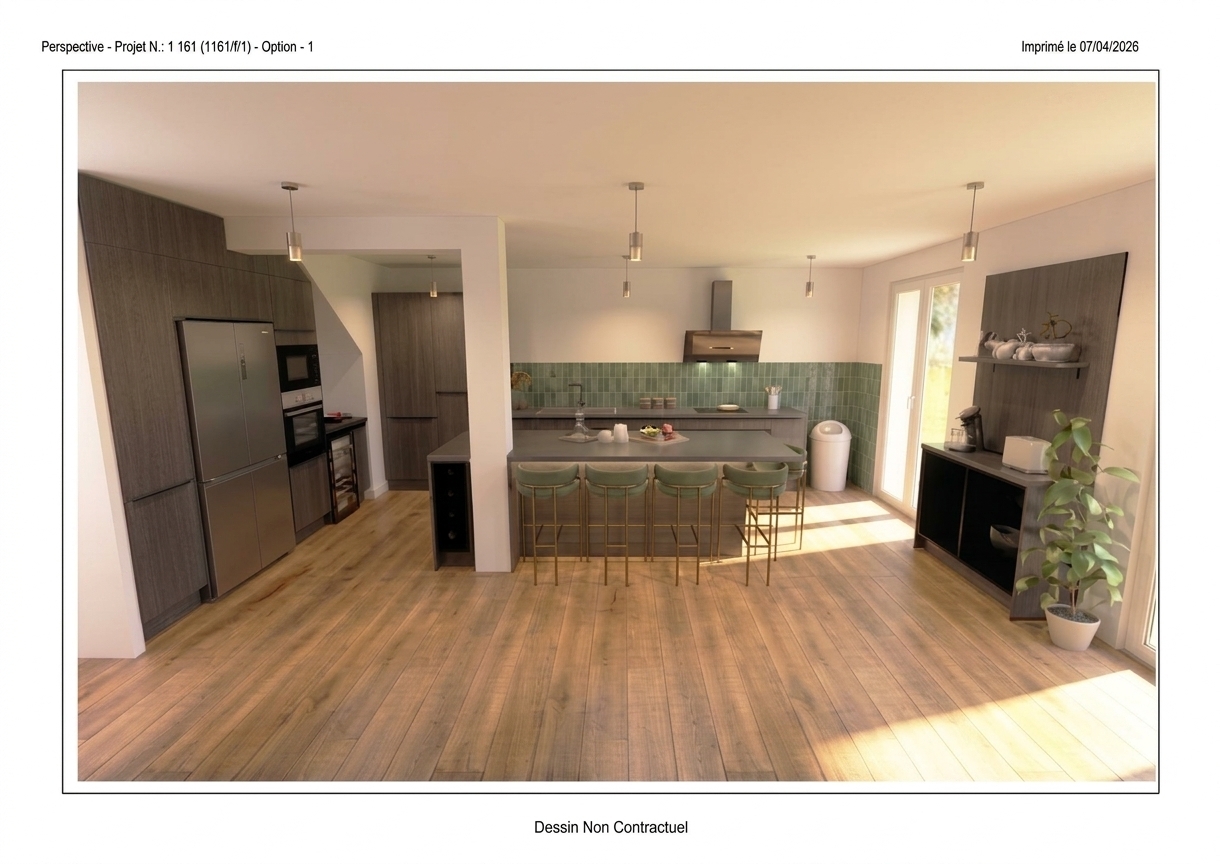

Ca tombe bien, la poubelle a trouvé son nouvel espace dans un meuble au niveau de l'ilot :o
Ce qui va donner un truc dans le genre :
https://rehost.diberie.com/Picture/Get/t/506513

Plus qu'à ajouter une grosse plante verte dans l'angle à coté de la fenêtre  :love: (je trouve que cette crédence assombrie vachement par contre)

L'espace libéré c'est pour la gamelle des chats :o
Sur le côté assombrie, attention c'est du gemini qui a force de traiter l'image dénature pas mal l'éclairage.
Je suis preneur de conseil sur la crédence...Le Zelige vert c'était par défaut et facile à donner comme information à gemini (mais mon carreleur m'a déjà averti que c'est chiant pour la pose :o )
Et le visuel du cuisiniste c'est encore plus terne :/

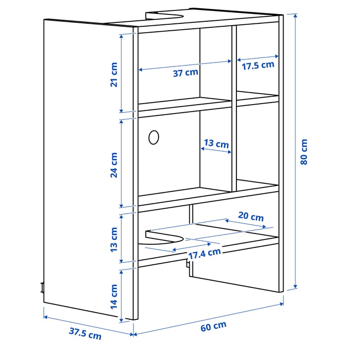

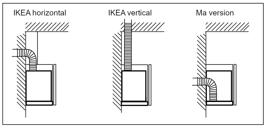

Bonjour : Petite question hottes IKEA.
Je vais poser une hotte "UNDERVERK" (703.891.39) dans un meuble METOD dédié (305.476.40) en raccordement par extraction via le mur.
Le mode d'emploi de la hotte propose bien une sortie à l'horizontal mais "au dessus" du meuble.
Pourquoi est-ce que la sortie ne pourrait-elle pas être derrière le mur ? Rien dans le mode d'emploi ne le propose.
https://rehost.diberie.com/Picture/Get/f/513116
Il y a une contrainte/interdiction ?
Vu les dimensions du meuble, ça ferait le trou à environ 163 (altitude basse de mes meubles) + 29 (hauteur des 2 premiers compartiments du meuble occupés par ce modèle de hotte) = 192 cm de hauteur du sol (+ la courbure du tuyau et le fait qu'il doit être en pente vers l'extérieur) : ça fait trop bas ?
https://www.ikea.com/fr/fr/images/products/metod-element-mural-pour-hotte-integree-blanc__1243794_pe920945_s5.jpg?f=m
Message édité par _Raynor_ le 10-05-2026 à 18:46:18

Sur la falmec si tu veux la réduction sonore pas le choix tu dois laisser de l espace entre le coude et la sortie hotte. Je ne connais pas IKEA
n°74654076
_Raynor_
Posté le 10-05-2026 à 23:43:31  profilanswer
Tu veux dire que, plus le coude est "loin" moins c'est bruyant ?
