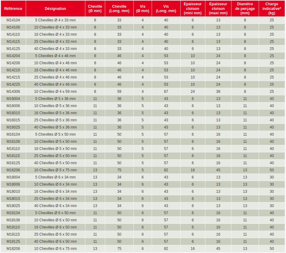

Posté le 17-07-2026 à 15:18:48  profilanswer
Il y a bien un meuble colonne, donc pour celui-ci, et pour les meubles bas : 8mm.
Et pour les 5 meubles hauts (17 Kg à vide, 28 Kg avec la hotte) : du 10, 11 ou 12 mm
Je sens que rajouter trop de cheville (genre une tous les 2 trous) favoriserait la découpe du mur en deux.
libussa a écrit :
Si on suit les recos Ikea les meubles bas sont suspendus sur le rail avec juste 2 pieds à l'avant
Les meubles bas n'auront que leur 2 pieds avants, mais le meuble colonne aura bien ses 4 pieds.
Par contre, les références de chevilles ne sont pas évidentes à lire au premier regard :
Dans la désignation il y a « Chevilles Ø 4 x … mm » mais d'après la colonne "Cheville Ø mm", c'est du 8 mm de diamètre, le « Ø 4 » ne correspond pas à la cheville mais à la vis.
https://rehost.diberie.com/Picture/Get/f/530012
(source : https://www.molly-fixations.com/produit/cheville-metallique-a-expansion-avec-vis-metrique-a-tete-cylindrique/)
J'ai de l'isolant thermique (80-100 mm environ) derrière le placo et j'ai lu qu'il faudrait que je prenne des chevilles plus longues, mais quel intérêt à "s'accrocher à l'isolant" ? Se coller au dos du placo ne suffit pas ?
Pour les meubles bas, pour 25 Kg de charge, les M14125 iront : cheville Ø 8 mm, longueur 3 mm, soit, vis Ø 4 mm.
Ils ont des M18025 données pour 30 Kg mais il faut percer en Ø 13 mm, je pense que les pieds des meubles feront le job : au pire j'en mets 4 par meuble.
Pour les meubles hauts, pour 40 Kg de charge, je vais prendre du M16025 (cheville Ø 11 mm, longueur 36 mm, vis Ø 5 mm)
Y'a plus long comme les M16125 et M18125 (cheville Ø 11 mm, longueur 50 mm) soit en vis Ø 5 mm (M16125) ou 6 mm (M18125) mais ça ne suffirait pas à traverser l'isolant.
Si je suis hors-sujet je bascule sur le topic rénovation.
Message édité par _Raynor_ le 17-07-2026 à 15:19:47

Catch me if you can
Posté le 18-07-2026 à 02:04:11  profilanswer
Ton isolant c'est de la laine de verre/roche, ta Molly va tailler dedans, prends juste la longueur adaptée à ton placo.

Posté le 18-07-2026 à 23:26:49  profilanswer
Ça marche.
C'est de la fibre de bois avec d'un liant polyester : https://www.pointp.fr/p/platre-isol [...] s-A6116903
