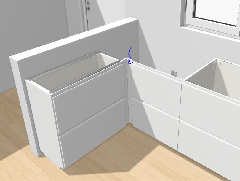

Quelqu'un a un tips pour avoir un support pour fileur d'angles quand y a pas de meuble pour visser un  tasseau? Dans ma futur cuisine ikea j'ai un angle vide avec un meuble d'un coté (pas de probleme) et le lave vaisselle de l'autre ou il n'y a aucun moyen de fixer quelque chose.
Pour l'instant jai pensé soit à fixer un cadre en tasseau ce qui est chiant ou alors prendre un petit meuble vide en plus pour metre a coté du lave vaisselle il me servira de support

qu'appelles tu fileur d'angle ? un plan de travail qui va jusqu'au mur dans un angle, là où tu aurais un meuble d'angle ? Si oui, tasseau, désolé va falloir faire le niveau
n°66571504
arylol
Posté le 18-08-2022 à 18:41:12  profilanswer
Un angle ou il y a un plan de travail mais pas de meuble en dessous
n°66571585
bouhi93
Posté le 18-08-2022 à 18:54:33  profilanswer
donc inutile de payer un meuble bas pour ça 2 tasseaux suffisent, 4 si tu es capable d'en aligner 4 de niveau... (mais si plan de travail en 40 mm, limite je n'en mettrais qu'un !
n°66571731
arylol
Posté le 18-08-2022 à 19:24:17  profilanswer
Les deux tasseau je les vis à quoi côté lave vaisselle ?

n°66572445
bouhi93
Posté le 18-08-2022 à 21:24:23  profilanswer
au mur... L'extrémité du pdt reposera dessus

n°66573148
arylol
Posté le 18-08-2022 à 23:04:10  profilanswer
J'ai pas du bien expliqué je crois mais merci quand même ^^
n°66573215
GladiaS
Posté le 18-08-2022 à 23:25:18  profilanswer
J'imaginais la même chose que bouhi93, donc t'as du omettre des détails ;).
Ton plan de travail en angle n'est pas dans un angle de murs de ta cuisine ?
Un paint ou la simulation 3D de ta cuisine aiderait je pense :).
--- Gladia ---
Il faut visser, depuis l'intérieur, le fileur d'angle sur le LV d'un côté et sur le meuble de l'autre côté. Attention car il faut bien visser dans l'épaisseur. Si vous avez peur de passer à côté, vous pouvez fixer un tasseau plus épais de chaque côté du fileur et visser ensuite, toujours depuis l'intérieur, le tasseau.
n°66573982
arylol
Posté le 19-08-2022 à 09:24:20  profilanswer
Je sais posé un fileur mais quan il y a un meuble a coté mon probleme c'est qu'il n'y en a pas d'un coté. En effet une image parlera mieux
https://rehost.diberie.com/Picture/Get/t/83938
A droite c'est l'emplacement lave vaisselle impossible de viser dessus.
n°66574013
GladiaS
Posté le 19-08-2022 à 09:32:57  profilanswer
Ah je viens de comprendre que ce n'est pas le plan de travail que tu souhaites fixer :D.
Pas moyen de le fixer au plan par le haut ? coté lave-vaisselle ? Avec des petits machins en angle (des équerres en angle à priori)
https://media.hubo.be/img/Equerre-d [...] 0x1440.jpg
Ca fait bricolo, mais ça ne se verra pas à la fin, et comme il sera fixé normalement de l'autre coté, c'est pour le soutien au final.
Message édité par GladiaS le 19-08-2022 à 09:33:20

arylol
Posté le 19-08-2022 à 10:00:04  profilanswer
J'ai jamais parlé de plan de travail ^^
Fixer un tasseau au plan de travail ne suffit pas il faut aussi fixer au sol du coup ca revien a faire une structure en tasseau. Dans l'idéal j'esperais un systeme d'equerre en acier ou a fixer sur le meuble de gauche qui tienne les 2 fileurs mais je trouve pas.
Le lien marche pas  [:raztapeaupoulos]

Salut
Non pas forcément un tasseau, des équerres en métal (c'était une image d'équerre métal d'assemblage le lien). Je ne comprends pas pourquoi le fixer au sol, donc je vais laisser les expert(e)s répondre ;). Je pensais aussi que le fileur était en une seule pièce mais il est en 2 panneaux
https://www.manomano.fr/p/20-equerr [...] m-12366130
Message édité par GladiaS le 19-08-2022 à 10:15:21
--- Gladia ---
n°66574752
arylol
Posté le 19-08-2022 à 11:03:51  profilanswer
oui ce genre d'equerre c'est ok coté meuble mais coté lave vaisselle ou il y a du vide sur la photo je ne pas la visser. oui c'est en deux panneau le fileur , je pourais aussi les visser ensemble pour ne faire qu'une piece et mettre que deux equerres cote meuble mais je suis pas sur que ca rende bien.
n°66574921
GladiaS
Posté le 19-08-2022 à 11:22:18  profilanswer
arylol a écrit :
oui ce genre d’équerre c'est ok coté meuble mais coté lave vaisselle ou il y a du vide sur la photo je ne pas la visser. oui c'est en deux panneau le fileur , je pourrais aussi les visser ensemble pour ne faire qu'une pièce et mettre que deux équerres cote meuble mais je suis pas sur que ca rende bien.
C'est pour ça que je proposais de fixer ton panneau au plan de travail, par le haut, et non sur le coté comme tu cherches à le faire ;).
Mais je pensais aussi que ce n'était qu'un éléments, donc il aurait été fixé d'un coté de façon classique sur le meuble, et coté lave vaisselle, par le haut (au plan de travail).
Comme j'imagine que tout se passe derrière, donc invisible une fois fini/posé, et que ce n'est pas un endroit très sollicité (puisque calé d'un coté par le meuble, et de l'autre par le lave-vaisselle qui ne bougera pas une fois installé) dans ma tête c'était très cohérent et pas problématique :o :D
Message édité par GladiaS le 19-08-2022 à 11:23:40
--- Gladia ---
n°66574958
arylol
Posté le 19-08-2022 à 11:26:04  profilanswer
Ok je comprends mais oui dans l'idéal je voudrais que le fileur soit aussi solidarisé en bas parcque un coup de pieds ça arrive et dans des panneau de 1.5 cm d'épaisseur à la longue ça va pas aimer :)
n°66575559
gonc
Posté le 19-08-2022 à 12:33:44  profilanswer
Tu peux deux équerres au plan de travail, une devant et une au fond, et tu en mets deux au mur, une au dessus et une ras du sol. Tu prends des grosses équerres.
Tu prends pas de la petite équerre de 3cm.

Posté le 19-08-2022 à 19:09:19  profilanswer
Dans ma cuisine j'ai également un vide dans l'angle comme vous, mais c'est un meuble de chaque côté donc plus facile, le fileur est en deux pièces, assemblées et  ne va pas jusqu'au sol il s'arrête à la plinthe.
Tout d'abord ce serait bien d'assembler votre fileur plutôt que d'avoir deux parties, ensuite c'est pas trop contraignant de faire un cadre côté LV fixé au mur et au sol et ensuite fixer le fileur, ça fera un ensemble cohérent qui se tiendra. Le fileur ne pourra pas reculer en cas d'un éventuel coup de pied. De plus si votre fileur ne va pas jusqu'au sol, aucun risque de le pousser avec le pied.
Message édité par janloupbo le 19-08-2022 à 19:10:15
