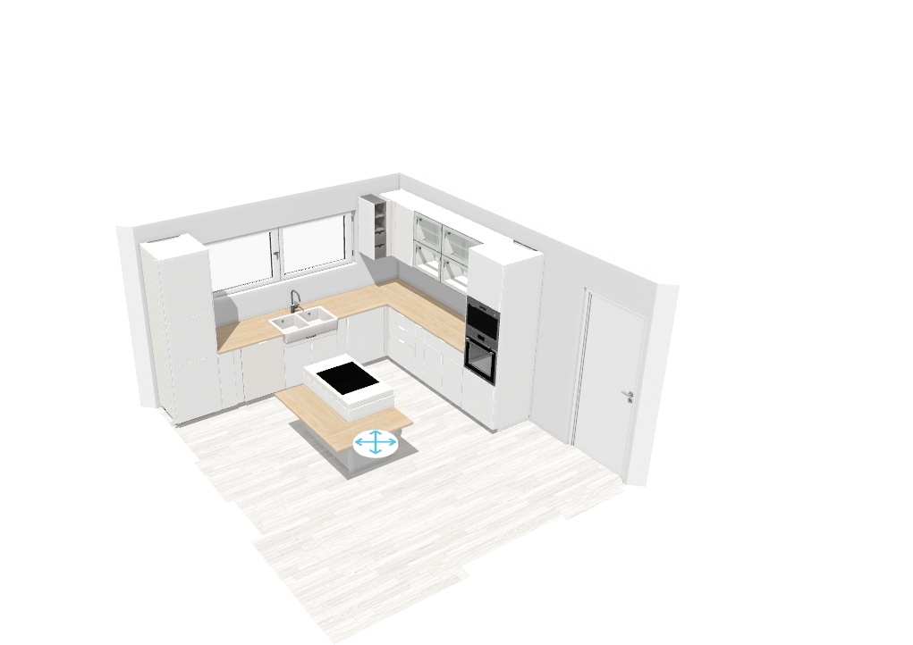

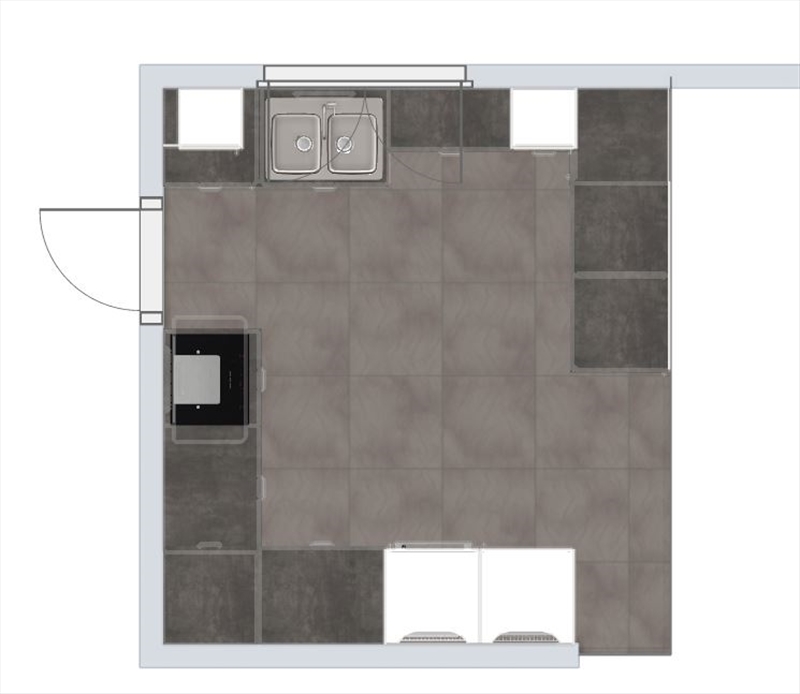

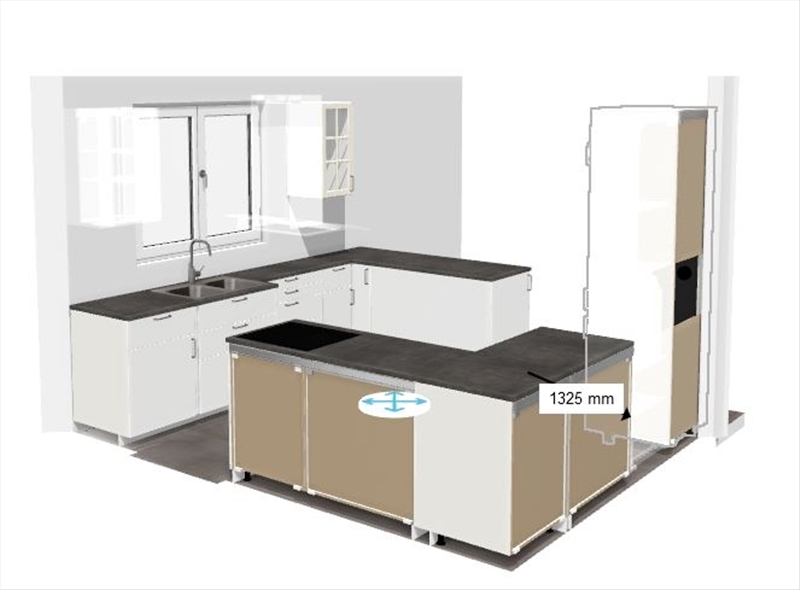

Gloinfred a écrit :
Pas assez d'espace autour de l'ilot: ça va être ultra chiant au quotidien. :sweat:
Ouaip c'est acté ça je pense :o
Du coup une V3 :
https://rehost.diberie.com/Picture/Get/r/63657
https://rehost.diberie.com/Picture/Get/r/63658
https://rehost.diberie.com/Picture/Get/r/63659
https://rehost.diberie.com/Picture/Get/r/63660
J'ai augmenté la largeur de la cuisine en empiètement sur l'espace salle à manger.

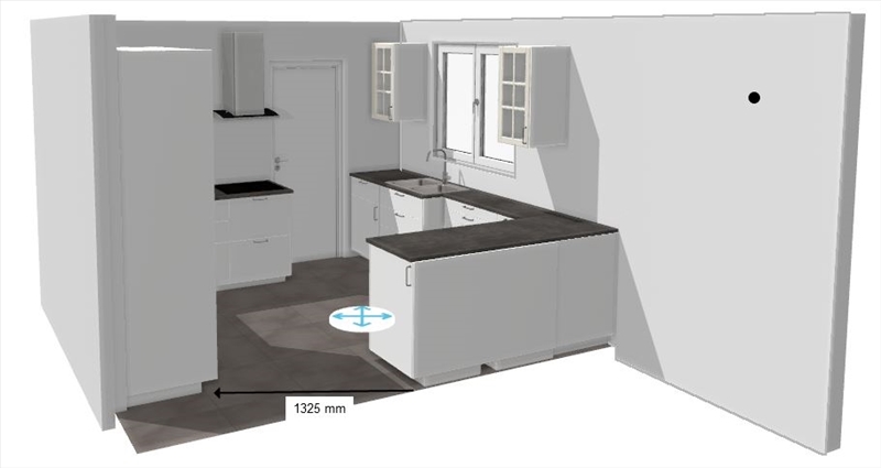

clements42
Posté le 25-02-2022 à 11:39:13  profilanswer
on a jamais assez de place pour l'ilot :d
je suis en train d'imaginer la cuisine pour notre appart VEFA. on a une pièce de 40m2, en gros 8*5, et en souhaitant avoir une table en plus (pour pouvoir accueillir 8 personnes) et un coin salon pas ridicule, l'ilot (160*120) rentre pas (en comptant au moins 1m de dégagement autour de chaque élément : table, ilot)
https://i.ibb.co/5cvJDZV/Sans-titre.png

Posté le 25-02-2022 à 12:53:48  profilanswer
Du coup une V3 :
Attention, la plaque en bout de plan c'est pas pratique, voir même dangereux si la porte à coté est un lieu de passage.
Il vaut mieux laisser sur les coté de quoi poser un plat ou qu'aucun manche ne dépasse.
+1 sur le fait qu'on passe plus de temps sur le plan de travail que devant les foyers, c'est vraiment un grand confort un beau plan de travail.
Je sais pas sur ton schéma ou tu compte travailler, si c'est sur le retour tu peux par exemple le faire plus profond (meuble de 60 d'un coté et 45 de l'autre) quitte à raccourcir sur le plan ou il y'a l’évier.
On sait pas trop quoi dire dans des circonstances pareilles...
n°65278671
dpnose
Posté le 25-02-2022 à 14:21:50  profilanswer
Effectivement la plaque irait mieux sur le caisson à gauche pour avoir de l'espace de travail à droite.
Pour la bouffe, surtout dans le coin en haut et bien sur à l'opposé sur le retour.
Par contre c'est déjà des meubles de 60 partout sauf à droite de l'évier.
Cnam : RSX101 - CCE105 - RCP105 - RSX112 - NSY115 - NFP107 - NSY104 - NFE155 - NFE107 - NFE108 - EME102 - TET102 - Bulats Niv.2 [-]

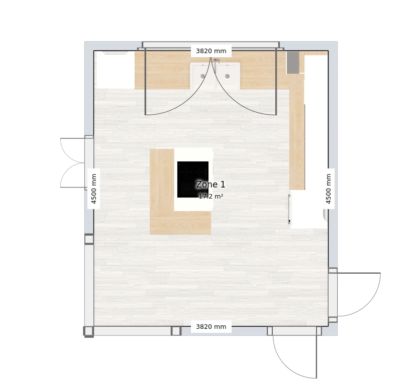

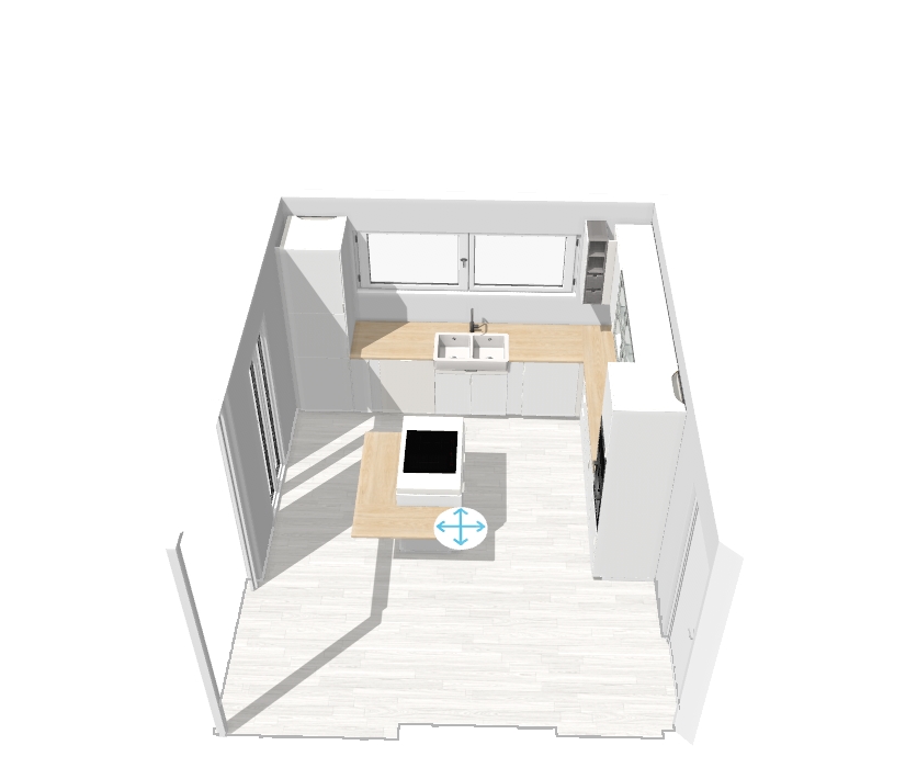

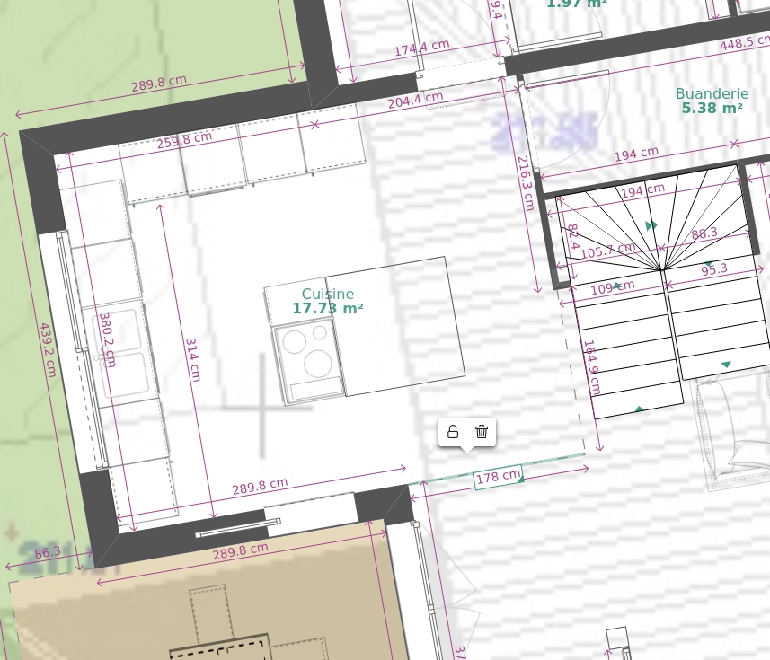

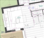

A mon tour de présenter notre PROJET
C'est une construction neuve, avec une cuisine dans un "recoin" d'environ 17m2. Le "bas" de la cuisine doit laisser un passage, donc pas très exploitable.
L'idée sur un plan Ikea ça serait a peu près celui la:
https://rehost.diberie.com/Picture/Get/t/63645  https://rehost.diberie.com/Picture/Get/t/63646 https://rehost.diberie.com/Picture/Get/t/63647 https://rehost.diberie.com/Picture/Get/t/63648
L'ilot parait vraiment minuscule, autant mettre la plaque ailleurs, et une vraie table à manger.
Si tu veux vraiment la plaque sur l'ilot, va falloir un ilot plus grand, et peut-être une autre formule pour les places "dinatoires" :).
simboss a écrit :
Bah concrètement l'ilot est faisable pour moi en terme d'espace, la question est plus l'emplacement de la plaque.
Par contre l'argument de garder plutôt un plan de travail sur l'ilot que la plaque elle même me fait plus réfléchir, en effet on passe parfois plus de temps a découper qu'a gérer la cuisson.
Je vois que sur tes plans, t'as laissé un espace à coté de la porte en haut de la pièce (en haut quand on regarde le plan 1 vu de dessus), c'est normal ?
Parce que si tu exploites toute la surface du mur "haut" (colonne de chaque coté pour fermer), tu peux placer un ilot un petit peu plus grand en face (par exemple 160x90)
edit : comme sur ton plan vue de dessus en fait. Parce que t'as rapetissé ta cuisine dans l'outil Ikea (t'as du partir de leur "recommandation" j'imagine) et tu t'es arrêté à la cloison de la porte-fenêtre, alors que tu peux grignotter plus loin
edit : Pour avoir encore plus d'espace autour de la table de cuisson, tu peux transformer l'ilot-table en ilot-bar (à la place du plan plus bas tout autour pour simuler une table)
En fait, ton plan est pas mal, mais c'est l'outil Ikea qui t'as mal conseillé je pense. Tu verras ce que disent les cuisinistes :)
Message édité par GladiaS le 26-02-2022 à 05:38:33

simboss
Posté le 26-02-2022 à 07:22:40  profilanswer
Le plan Ikea j'ai mis un peu moins de longueur de meuble sur le mur en effet, je pourrais faire une colonne de plus.
Par contre une colonne de l'autre côté (donc côté fenêtre) ferait bizarre non?
Pour la taille de l'îlot, oui je vais l'agrandir, je voulais laisser les fameux 120cm, mais en passant a 100 on peut faire un truc bien plus confortable (et les témoignages s'accordent pour dire que c'est pas un soucis), sans doute pousser à 100*180cm, ça laisserait plus de place pour du plan de travail et un espace dînatoire.
Reste la question du mur derrière, colonnes ou pas, et plaque sur l'îlot ou pas, et ou exactement. Les 2 questions étant liées.
Message édité par simboss le 26-02-2022 à 07:28:04

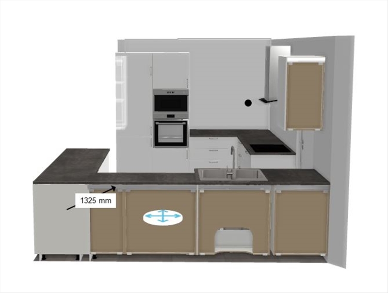

emppapy
Posté le 26-02-2022 à 07:59:03  profilanswer
Hello, certains d'entre vous sont déjà passés par des artisans en région parisienne pour faire proprement des finitions joues et fileurs sur des meubles Ikea? Par propre j'entends un encadrement complet, c'est à dire des fileurs qui englobent les portes et ne s'arrêtent pas aux caissons.
Mon poseur de cuisine ne sait pas faire, j'ai laissé tomber avec lui.
La mesure du plan de travail est prévue mardi, c'est mal barré comme nous n'avons pas fixé les joues sur le bas des meubles hauts.
n°65287695
dje33
Posté le 26-02-2022 à 11:32:07  profilanswer
De mémoire, les fillers Ikea englobent les portes.
Ils sont plus large que le caisson.
A moins que cela ait changé.
Mais c'était comme cela sur ma colonne four.

En fait, exactement ton plan, mais utiliser quasi tout le mur coté porte (alors que IKEA t'as arrêté bien avant) et un ilot plus grand au milieu, qui fait bar plutôt que table.
https://home.by.me/fr/media/AkD43pfbmYwy
https://home.by.me/fr/project/8995938/media/29045476
Le plan sur l'ilot est  180x120 (ilot-meuble dessous 140x90) et les écarts sont de 90cm, sauf coté mur/escalier, où c'est 120cm sans les chaises (plan à mur).
Chez moi au plus étroit c'est ~90cm et on ne ressent pas de manque de place entre les deux plans pour l'accès aux rangements (mais on n'est pas des gens très volumineux non plus). Ça va dépendre vos habitudes d'utilisation de la cuisine, est-ce que vous êtes souvent 2 personnes exactement au même endroit ou pas (auquel cas 90cm c'est exiguë oui).

Posté le 27-02-2022 à 21:31:16  profilanswer
Hello les cuisiniers/cuisinières  [:zytra]
Comme beaucoup d’autres, nous sommes en train de concevoir notre cuisine (bon le chantier est bien plus grand vu qu’on doit tout refaire dans l’appart  [:tceupa]  )
Nous visons du milieu de gamme + voire au dessus suivant les devis.
Pour l’instant nous avons visité/prévu des visites chez :
  • Schmidt
  • Mobalpa
  • Arthur Bonnet
  • Bulthaup (à confirmer plus tard)
  • Ixina (pour le benchmark)
La cuisine est en L avec un mur en biais. Un des murs (le plus court) sera exclusivement constitué de colonnes (Four, MO, Frigo).
Voici le plan de la cuisine tel que nous l'avons conçu. La colonne de droite sera probablement un espace "bar" avec une cave à vin (impératif pour Madame) en bas, un plan de travail en niche, un meuble haut en retrait et un autre plus grand.
https://zupimages.net/up/22/08/hx4q.png
https://zupimages.net/up/22/08/8zcj.png
Je pense aussi qu'on ira sur des meubles sans poignée. La hotte sera malheureusement à recyclage.
Niveau plan de travail, si on reste sur une cuisine en blanc, ce sera Granit noir du Z ou du Dekton avec de petites rainures de couleur blanche ou beige.
Tout est encore à choisir côté électroménager à part peut être pour le four. Je louche un peu sur le De Dietrich DOR7586A qui fait pyrolyse et cuisson vapeur. Sinon ce sera le pack Siemens (Four + MO) approved by HFR. D'ailleurs, y a t'il d'autres recos officielles?  :sol:
Avez vous aussi des conseils sur le choix des plaques à induction ? Je pense qu'on ira sur un modèle full flex ou semi-flex
Je partagerai des CR de mes rdv avec les cuisinistes au fur et à mesure que ça avance.
Hâte de vous lire !  :bounce:
Super, il faut que je reste sur mon plan de base plutot que de faire des compromis pour faire plaisir a l'outil d’Ikea :D
Et on n'est pas non plus particulièrement epais, donc 90cm de passage devrait suffire, surtout qu'avec un ilot, on peut toujours faire le tour si le passage est bloqué.
J'aime beaucoup le claustra vers l'escalier, j'avais cette idée en tete mais jamais réussi a la mettre en place sur un plan 3D sur kozikaza, homebyme semble plus efficace pour ça, ou c'est moi qui ne suit pas doué?

Posté le 28-02-2022 à 15:16:55  profilanswer
GladiaS a écrit :
Oui, ajuster à vos besoin ne veut pas dire que la cuisine sera bof ;)
Eclat d'ombre voulait un ilot avec évier ou plaque ou les deux https://forum.hardware.fr/hfr/Discu [...] #t63452601
Il a vu que c'était ric-rac et pas forcément pratique https://forum.hardware.fr/hfr/Discu [...] #t64158472
Plan final de sa cuisine après boulot de réflexion avec les cuisinistes https://forum.hardware.fr/hfr/Discu [...] #t64680275
-> y a pas vraiment d'îlot, la plaque et l'évier sont sur le plan contre le mur et pas au milieu de la pièce.
Pour l'effet "gros bloc" entre la cuisine et le salon, tu peux habiller un peu pour en faire un élément déco/bar
La cuisine de cris_san, cuisine en U :
https://forum.hardware.fr/hfr/Discu [...] #t64927861
https://forum.hardware.fr/hfr/Discu [...] #t64944683
C'est le début de ta réflexion de toute façon. T'auras aussi d'autres avis, et des conseils par les cuisinistes si tu vas en consulter quelques  uns ;).
Edit : Pareil pour simboss qui veut aussi un îlot :D
Merci pour le retour.
Je trouve la cuisine de cris_san vraiment top ! Dommage que j'ai pas le choix pour la porte d'être à cette endroit là.
En m'inspirant de sa cuisine, je perds pas mal de rangement dans mon cas je trouve :
https://rehost.diberie.com/Picture/Get/r/64071
https://rehost.diberie.com/Picture/Get/r/64072
https://rehost.diberie.com/Picture/Get/r/64073
https://rehost.diberie.com/Picture/Get/r/64074
Faut imaginer que devant serait un point pour manger à deux ou trois donc ouvert sur le devant pour y glisser 3 ou 4 tabourets.
Ca laisse 1m30 pour rentrer dans la cuisine. Et on peut circuler je trouve.
