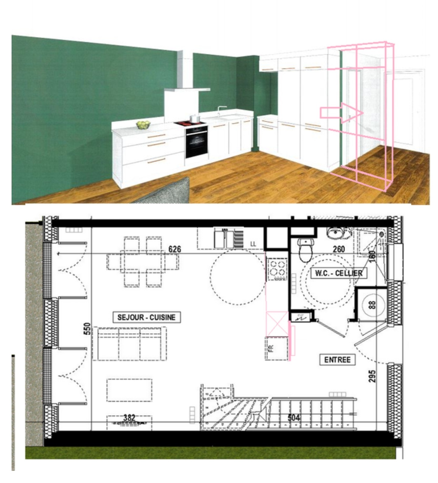

C'est possible d'avoir votre avis sur une future cuisine ?
Voici les caractéristiques :
- sol: LVT imitation bois, ni trop clair, ni trop foncé, c'est le rustik Oak chez gerflor dans la gamme pro création 30.
- murs: blanc mate et j'ai bien envie de peindre une partie mais pas sur
- cuisiniste: indépendant qui bosse avec NOLTE, choisi par le promoteur
- modèle : LUX
- prix: 11000€ TTC dont 2400€ d'équipements BEKO (hotte, plaque, frigo, lave vaisselle, four), 1400€ de stratifié
Je ne peut pas aller à la concurrence car une partie du budget cuisine est inclus dans un pack confort proposé par le promoteur.
Et une idée pour avoir plus de plan de travail et créer une entrée mais je suis pas convaincu.
https://zupimages.net/up/21/26/3qip.jpg
Message édité par jjboy91 le 02-07-2021 à 13:36:44

Posté le 02-07-2021 à 14:03:00  profilanswer

Posté le 02-07-2021 à 14:04:03  profilanswer
Mais vue la configuration perso je partirai plutôt sur 2 lineaires parallèles.

Posté le 02-07-2021 à 14:05:10  profilanswer
Elle est énorme cette gaine technique d'ailleurs... pas moyen de la réduire ou d'en faire passer une partie dans les WC derrière plutôt ?
EDIT : c'est en immeuble en fait ? c'est la gaine collective du coup ?
On perd de ce genre de réflexe quand on ne réfléchit plus que sur des plans de maison individuelle !  :D
Message édité par Shaad le 02-07-2021 à 14:06:26

Posté le 02-07-2021 à 15:03:29  profilanswer
C'est un appartement en duplex au RDC. (1 seul étage)
Oui d'accord avec vous la gaine technique fait ch**r mais pas le choix. C'est pas déplaçable / modifiable.
@etoile64 : Pas possible les arrivées sont déjà prévues le long des murs
Message édité par jjboy91 le 02-07-2021 à 15:05:26

Posté le 02-07-2021 à 15:05:53  profilanswer
je trouve que c'est une bonne idée de poser une cloison pour pouvoir rajouter un meuble dans la cuisine et faire une entrée.
par contre entre escalier et ce meuble il te resterait combien de distance? faudrait pas que ça soit trop etriqué
comme étoile, le mini plan de de travail ne sert à rien, autant mettre une colonne.
le grand pdt à gauche des plaques suffira (il fait quelle longueur?)

Gloinfred
Posté le 02-07-2021 à 15:30:07  profilanswer
Perso je ferais comme sur le secodn plan:
- pdt contre le mur mitoyen avec l'évier
- pdt contre la cloison avec la plaque (180cm de large)
- deux colonnes en séparation de l'entrée
Autre solution:
- série de 3 colonnes contre le mur mitoyen (deux orientées cuisine, une orientée vers la salle à manger
- grand pdt contre la cloison puis contre la cloison de séparation avec l'entrée (quasi 3m si le plan est à l'échelle)
- pdt/bar de 2m pour séparer le salon de la cuisine
Avec cette solution, tu as un énorme volume de rangement (mais il faut déplacer les arrivées /évacuations d'eau)

jjboy91
Posté le 02-07-2021 à 16:11:40  profilanswer
Ok, ça m'étonnerait que le promoteur accepte par contre car pour les TMA le délai est passé et la validation des cloisons est prévue pour la fin aout..donc pour bouger la prise électrique du four et de la hotte ça va être tendu.
Si je mets 3 colonnes à droite ou je peux placer la machine a café par exemple ?

Posté le 05-07-2021 à 09:18:18  profilanswer
Bonne question, il y a 2m95 donc faut enlever 100 cm pour l'escalier, 100 cm pour la cloison ce qui laisse 95 cm pour accéder au salon.
Aucune idée si c'est suffisant ou non.  :pt1cable:

Posté le 05-07-2021 à 09:57:40  profilanswer
oui 95 c'est largement suffisant pour circuler et transporter des petits meubles. puis bon ça sera uniquement sur une longueur d'à peine 70cm (meuble + cloison)
par contre ce que tu gagnes en délimitant l'entrée, tu vas un peu perdre en sensation d'espace. elle fait quelle surface ta pièce salon et cuisine? c'est un escalier ouvert je suppose? voir flottant?  :love:

Posté le 05-07-2021 à 14:01:13  profilanswer
Oula t'emballes pas c'est du basique hein  :lol:
L'escalier je l'ai pas vu mais c'est un truc classique en bois avec sa rambarde. J'ai même pas pu le choisir.
Salon / séjour : 32 m2 et l'entrée 7 m2

Après quelques affinements pour la cuisine, on doit pas être loin de la version définitive. Du coup si vous avez un petit avis et/ou des optimisations. En général, Nolte avec meuble de 90cm de haut etdes pieds de 7cm, côté des tiroirs en verre et du granit noir en pdt. On arrive à 100cm de hauteur total (à 1 ou 2 cm près).
Si je reprends dans l'ordre :
  • 1 - Battant - 60
  • 2 - Casserolier 3 tiroirs avec un tiroirs à l'anglaise en haut - 120
  • 3 - Meuble angle basique - 120
  • 4 - Meuble poubelle coulissant - 45
  • 5 - Lave vaisselle - 45
  • 6 - Casserolier 3 tiroirs - 120
  • 7 - Meuble à épice - 30
  • 8 - Meuble battant (hauteur 60) + étagère (hauteur 30cm) - 50
  • 9 - Meuble battant avec un tiroir à l'anglaise
  • 10 - Meuble battant (hauteur 60) + étagère (hauteur 30cm) - 50
  • 11 - Armoire à provision (4 tiroirs en bas + 3 étagères)
  • 12 - Armoire à four (en bas 2 tiroirs, en haut un espace pour four micro onde caché et une porte)
  • 13 - Frigo
  • 14 - Meuble sous évier classique
  • 15 - Meuble à jalousie
  • 16 - Bar (longueur ~120cm)
Total 12500€ (sans le plan de travail, mais avec robinet/evier/poubelle et une prise sur le plan de travail) livrée et installée.
https://zupimages.net/up/21/27/kr8n.jpg
https://zupimages.net/up/21/27/uwh4.jpg
A vos avis :)
n°63439328
Zoreil
Posté le 09-07-2021 à 14:14:58  profilanswer
Le meuble à jalousie me laisse dubitatif [:transparency]
Tu as assez de rangements pour t'en passer et ça libérerait du pdt non ?
What the FUCK ?
n°63439431
ours02
Posté le 09-07-2021 à 14:27:23  profilanswer
pas fan non plus.
le meuble 1 je remplacerais par un coulissant, histoire d'avoir la même façade que le casserolier à coté.
c'est quoi un meuble d'angle basique? haricot, tourniquet?
c'est bien une hotte de plafond qu'on devine au dessus des plaques?
n°63439528
wande
Posté le 09-07-2021 à 14:37:50  profilanswer
Merci pour vos premiers retours
@Zoreil le meuble à jalousie est là pour cacher robot + machine à café + bouilloire. Au niveau du plan de travail il me reste 2m40 sur le côté là je pense être large non ? (pour le moment je dois avoir même pas 80cm de chaque côté de la plaque de cuisson)
@ours02 en fait le meuble 1 est là pour rappeler le meuble d'angle à l'autre bout et "isoler" le casserolier en visuel. On trouvait que ça faisait bizarre d'avoir un linéaire coulissant + casserolier et qu'il ne se termine pas au bout.
Le meuble basique c’est juste des étagères. C'est du rangement long terme, genre l'appareil à raclette en été (on a un cellier en plus). Le prix d'un tourniquet ou haricot nous paraissait pas justifié (quasi +1200€) par rapport au rangement (on est déjà assez large).
Oui c'est bien une hotte de plafond, probablement une Roblin Aqua en 120cm (les plaques seront en 90cm et la hotte en 120cm du coup)
n°63440731
Gloinfred
Posté le 09-07-2021 à 16:39:38  profilanswer
ours02 a écrit :
pas fan non plus.
Pareil ici: je trouve que ça gâche complètement la sensation d'espace.
n°63442163
rody
Posté le 09-07-2021 à 19:49:34  profilanswer
Le jalousie fait justement "regardez, c'est là qu'on planque le bordel"  :O
Mon feed ici Origin : Urbain_Lambert
