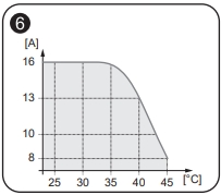

Schneider Mureva EVlink (la green up de Schneider) caniculed. Il fait 40 dans le garage de mes vieux, led rouge clignotante sur la prise = prise en surchauffe.
Jamais eu ça sur la Green up...
Ca me rassure, je suis pas le seul :o
Donc sur la GreenUp il n'y a aucun contrôle de la T°C [:turbocat:1]
actarusprinced'euphor a écrit :
C'est sympa la chaleur mais pas top pour la recharge chez soi avec un CRO :o
J'ai une prise Schneider Mureva EVlink et elle se coupe maintenant même a 13A (au bout de 2h30 cet après-midi), bon après il fait presque 30°C dans le garage, mais comment font les sudistes ? [:fandalpinee]
C'est plutôt rassurant d'avoir une sécurité dans la prise tout de même, ça peut éviter les grillades non désirées :whistle:
Si on regarde la doc, effectivement c'est bien ce qui est prévu :
https://rehost.diberie.com/Picture/Get/f/527394
Message édité par actarusprinced'euphor le 11-07-2026 à 07:44:38
Il n'y a pas de led :o

En vrai pour les T°C atteintes lors des recharges sur les GreenUp, c'est pareil que la Mureva, simplement que la prise ne coupe pas en cas de surchauffe :sarcastic:
Donc en été, et plus particulièrement ces derniers jours où il fait très chaud c'est quand même pas terrible de charger avec un CRO@16A mieux vaut limiter @13A ou 10A
Extrait du manuel : https://assets.legrand.com/pim/NP-FT-GT/F01398FR-05.pdf
6.4 Caractéristiques climatiques
Températures d’utilisation : - 25° C à + 40° C
Message édité par actarusprinced'euphor le 11-07-2026 à 11:49:04
