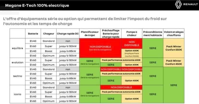

Pour toutes les personnes qui se posent des questions sur les différents modèles de Megane 2022/2023, PAC, pas PAC etc...
Ce tableau m'a vraiment bien aidé quand je cherchais à en acheter une en occasion.
https://i.postimg.cc/KvRD4Z5P/optionsdesmeganes.jpg

J'ai jamais vu de Meg d'occasion avec préco sans PAC, mais pour le coup c'est possible. Merci pour le tableau.
C'est bien plus simple après mai 2023...
C'est un bon début mais y a la chronologie a prendre en compte aussi pour les finitions et la c'est  [:salade man]

Le tableau n'est pas complet. J'ai une Techno EV60 supercharge  avec charge maxi à 85Kw, en tout cas c'est ce que montre l'appli Renault dans les specs du véhicule :o
n°74985835
L'info de l'appli est fausse sur la mienne, c'est marque 85kW mais elle prends bien 130 kW (la seule fois ou j'ai fait une charge rapide en 1 an).
Tiens d'ailleurs ca va etre son anniversaire faut que j'aille lui offrir une nouvelle batterie 12v  [:milf and duck lover:4]
C'est ce que je me suis dit aussi pour me rassurer.
On la recharge très rarement en rapide, et c'est chaque fois l'hiver, donc c'est ni 130, ni 85 de toutes façons  :o
Message édité par gimly the knight le 09-07-2026 à 11:44:16

C'est clairement une erreur dans leur documentation, il est écrit la même chose pour ma Megane Iconic Super Charge, mais je ne la recharge qu'en DC et j'atteint bien 130 kw pendant 30 secondes  :o
