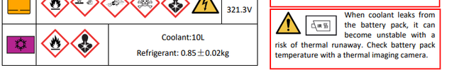

kimmeria
Posté le 11-05-2026 à 13:29:26  profilanswer
yoyo_navigon a écrit :
C'est spécifique à tous les VE ayant une batterie non refroidie ou refroidie par air : Zoé, E-Up, Citigo, Mii, Twingo 4, Leaf 2
J'en ai surement oublié d'autres. Edit : il y a quelque chinoises aussi refroidies par eau mais clairement on n'est pas du tout dans cette extrémité des modèles cités plus haut.
D'ailleurs, les constructeurs ne communiquent pas vraiment sur ce sujet. Donc difficile de savoir si un VE à sa batterie avec un refroidissement actif ou passif.
Mais j'ai peut-être trouvé une astuce :
1) Aller sur https://www.euroncap.com/
2) Chercher la marque/modèle pour lequel on veut des infos.
3) En bas de page, sous le titre "Additional information", il y a un bouton "Emergency rescue sheet" qui permet de télécharger la fiche d'intervention d'urgence en PDF, à destination des pompiers.
4) Sur cette fiche normalisée, chercher la rubrique "5. Stored energy / liquids / gases / solids". Si cette rubrique ne mentionne pas de liquide de refroidissement "Coolant / Refrigerant", ça veut dire que la batterie n'en a pas. Et donc qu'elle est en refroidissement passif.
Par exemple :
- Tesla Model Y
https://euroncaprescuesheets.blob.c [...] ric_EN.pdf
https://i.ibb.co/1fWvMv76/tesla.png
Donc refroidissement actif.
- Renault 5
https://i.ibb.co/C5bmYSzg/r5.png
Donc refroidissement passif.
- MG4 Urban
https://i.ibb.co/mVGVvH9V/mg4u.png
Votre avis sur cette astuce ?  :D
Message édité par kimmeria le 11-05-2026 à 13:30:05
Par exemple :
- Tesla Model Y
- Renault 5
- MG4 Urban
Raté car c’est actif sur la R5
Mais attention, ça peut être actif mais sans fluide (genre refroidi avec la Clim) !
Par exemple :
- Tesla Model Y
- Renault 5
- MG4 Urban
Que ça ne semble pas juste, à ma connaissance la R5e a un refroidissement actif.
https://www.batterydesign.net/renault-5-e-tech/

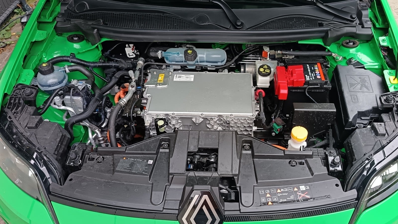

Il suffit d'aller lire la notice en plus, c'est clairement indiqué page 323: https://www.user-manual.renault.com [...] -en-GB.pdf
De manière générale sur un VE, quand on a deux vases d'expansion, c'est un fort signe de batterie refroidie par liquide.
https://rehost.diberie.com/Picture/Get/t/513314
(le réservoir près de la baie de pare-brise est dédié au moteur et batterie)
