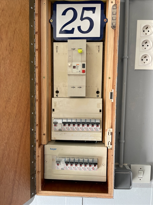

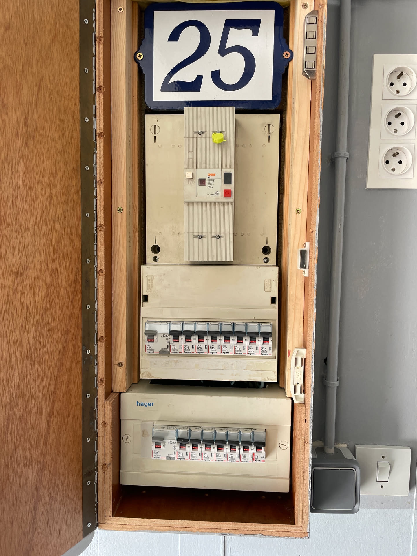

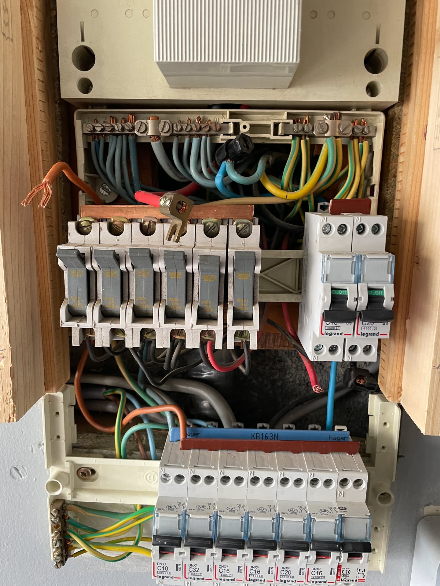

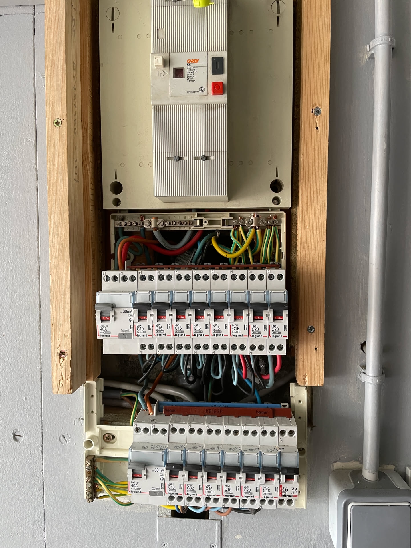

rody a écrit :
Les experts vont analyser ton tableau  [:clooney2]
Normal on est sur HFR [:clooney27]
bernardo a écrit :
Les dominos dégueulasses :D
Go investir dans des Wago ;)
Et il manque la photo de ton tableau ouvert avec le Disjoncteur Dif Legrand pour qu'on checke si tu l'as bien raccordé :o
Et pour faire le  [:moundir] , ce n'est pas le bornier EDF, mais le bornier de ton tableau électrique Hager ;)
Oui c'est prévu, les WAGO 2773 sont commandés :whistle: (en même temps c'est une nouveauté de 2023, les wago classiques n'étaient pas forcément compatibles avec la longueur disponible :o)
https://rehost.diberie.com/Picture/Get/f/493853
Pour le branchement du disjoncteur différentiel pour la prise 3,7kWh effectivement c'est le bornier du tableau :p et là je ne vois pas comment ça pourrait être mal raccordé a part inverser la phase et le neutre :lol:
tails38 a écrit :
Y a un petit peu de boulot à faire sur le tableau :o
Les PAC à mettre sur un type A ou F…
La ligne 3 est trop chargée
PV sur une ligne dédiée
Les 2 PAC on pourtant été installée par un pro, mais ne sont plus utilisées, elle sont gardées en "secours" en attendant de mourir, j'ai une PAC Air/Eau sur un autre tableau (relié en 10²)
Tiens par contre l'autre PAC est aussi sur un TypeA, et même sur un disjoncteur courbe C (pareil installation réalisée par un pro :fou:)
En cherchant c'est quand même pas bien clair sur le type a utiliser, un coup c'est A, un coup c'est AC et un coup c'est F sauf que si je veux mettre un F pour la PAC je ne trouve pas mieux que du 40A sauf que le dijoncteur de la PAC est en 25A et celui de la resistance est en 32A, le calcul n'est pas bon ma p'tite dame.... donc je fais quoi ?
C'est prévu d'équilibrer un peu entre la ligne 3 et 4, j'ai commandé un tournevis dynamometrique donc j'attends pour faire ça bien :whistle:
Le PV est bien branché sur le bornier du tableau, pas sur le différentiel de la ligne 1
mattgiver a écrit :
J'aurai enlevé les deux prises de courant si elles ne te servent pas, faut laisser respirer le disjoncteur mieux ventilé tu risques moins l'échauffement
Ouai c'est pas faux, je comptais revoir de toute façon l'agencement des lignes 3 et 4 (voir au dessus)
Speedball2 a écrit :
:ouch: un peu flippant ton tableau quand même
 [:perle himpimpin:10]
Flippant c'est pas le mot que j'aurais utilisé, franchement ça va, chaque départ est bien sur le bornier, c'est a peu près bien réparti sauf la ligne 3 (et encore le chauffe eau a été retiré sinon il était sur la même ligne :lol:), le truc qui m'a le plus supris c'est surtout les dominos (et encore...).
Il a été livré comme ça en 2005 a la livraison de la maison, j'ai ajouté les 2 PAC (donc sur le différentiel général chauffage), les panneaux et la PAC sur un tableau séparé.
Ca c'était flippant comme tableau (1983 + ajouts dans le temps forcément) :
https://rehost.diberie.com/Picture/Get/r/493850
Maintenant il est plus propre quand même :
https://rehost.diberie.com/Picture/Get/r/493851https://rehost.diberie.com/Picture/Get/r/493852
Merci pour vos remarques :D
Message édité par actarusprinced'euphor le 01-03-2026 à 12:17:51
