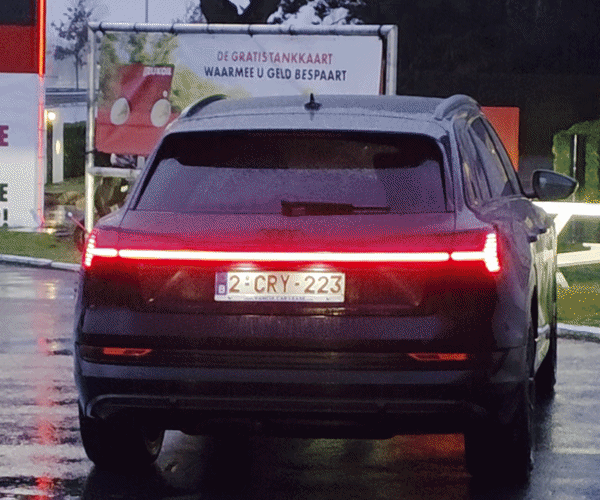

J'ai aussi pris l'abo (alerte pigeon/jacky) le pack éclairage chépakoi pour avoir les clignos à défilement et l'effet ON/OFF sur le bandeau arrière pour avoir de l'aura. :lol:  [:moustik42]
https://i.postimg.cc/9QJFDVQG/crop.gif
