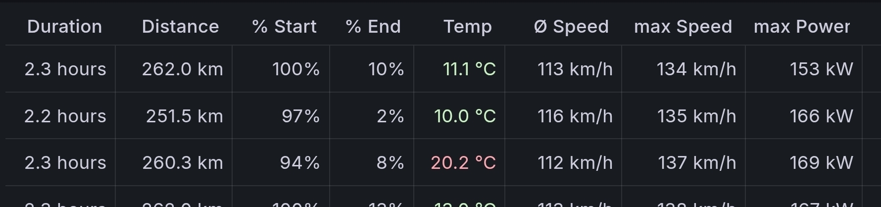

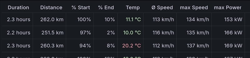

https://rehost.diberie.com/Picture/Get/r/441726
Sinon faut être sûr de la manière dont la voiture calcule.
Tous mes grand trajet son a 130 au régulateur et même en full voie rapide / autoroute dégagé j'ai jamais dépassé les 120 de moyenne.
