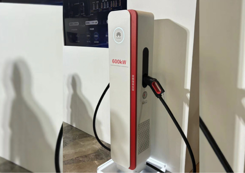

David7578 a écrit :
BYD évoque 1MW voire 1,5MW de puissance de charge avec batteries 1000V et 1500V
L'épaisseur du câble, donc son poids, sont liés au courant principalement, même si la forte tension impose quelques dimensions au connecteur pour limiter les risques d'arc électrique (tension de claquage, même si a priori aucune tension/courant si connecteur pas verrouillé)
Pour fixer  les idées, aujourd'hui, dans la vraie vie de l'industrie, pas celle des rêveurs, les sorties basse tension d'un transfo de 1 MVA 410 V  sont constituées de 4 câbles unipolaires alu de 240 mm².
A vue de nez, sans calcul, à 1500 V, ça fait du 240mm² cuivre unipolaire. Ca me parle bien et je peux vous dire que ça pèse !
1500 V est la limite de la moyenne tension en D ou HTA pour les connaisseurs, avec d'autres pb à gérer.
n°73173560
Voila photo d’une borne de 600 kw
https://img3.super-h.fr/images/2025/07/06/snapshot_282475249cfc8627184d148d7.jpg
https://www.frandroid.com/marques/h [...] 10-minutes
Le câble ne semble pas plus gros que d’habitude :o
Une autre ici de 1600 kw
https://www.frandroid.com/survoltes [...] ectriquesp
Et par chez nous on va avoir IONITY qui promet 600 kw avec HYC1000 :o
Soit 300 kms en 8 min.
Faut peut être que tu les appelles pour leur expliquer comment fabriquer une borne :o
Message édité par AzR3L le 06-07-2025 à 17:46:34
Pour approfondir tes recherches, prenons 1600 kW  sous 1500 V. Cela donne une intensité de 615 A.
Sachant que pour une borne de 22 kW triphasée au domicile (32 A), la norme impose du 10 mm² cuivre, tu le vois gros comment le câble sur ton
Photoshop ?
Photoshop ?
Je t’ai mis des liens, va leur expliquer qu’ils font de la merde :o
Voilà le lien du constructeur de la borne HYC1000, si tu veux envoyer un mail pour leur expliquer que ce n’est pas possible :o
https://www.alpitronic.it/en/hypercharger/hyc-1000/
Message édité par AzR3L le 06-07-2025 à 18:07:13
Ils font passer 600A déjà sur la HYC400. Le câble ne faisant que 5m, pas besoin de 240mm2.
On doit être sur du 50 ou 60 mm2 pour ce genre de câble. Possible qu'ils utilisent un refroidissement intégré.
D'accord, mais tu nous parles d'électricité industrielle en triphasé alternatif. Je ne suis pas sûr que ça soient les mêmes abaques pour du monophasé continu. Comme je n'y connais rien en électricité indus  [:on_a_les_droits] , je demande à Google un calculateur qui me dit: https://www.js-technik.fr/calculate [...] -x-du-x-u/
Courant continu: A = (2 x I x L) / (K x Δu x U)
Avec:
Section                      A = mm².
Tension                     U = Volt [V]
Courant                     I = Ampère [A]
Kappa cuivre            K = 56 [m / Ω x mm²]
Delta U                     Δu = %
Le premier point est que les câbles sont très courts. On parle de câbles de 3 mètres au pire (plutôt 50cm sur les SUC  :o ). Mettons 1000V, 650A, 3m et 1% de chute de tension acceptable, le calculateur me recrache... 6,5 mm².
1% de chute de tension acceptable ça fait 100V quand même. On risque de devoir y mettre du refroidissement actif... Disons 0,25% (25V) et 1025V pour compenser la chute... Un peu moins de 30 mm².
2 conducteurs de 30 mm² dans une gaine en caoutchouc renforcé pour résister au roulage et à tous les temps, ça me semble manipulable. Après, je ne sais pas si le calculateur est bien fait, et comme je n'y connais rien, p'têt que ces valeurs excèdent celles que ce calculateur est capable de digérer. Mais sinon, à part la forte épaisseur de caoutchouc pour éviter que ça ne claque, ça ne me semble pas excessivement difficile à manipuler.
Edit: marrant, le symbole Kappa fait planter l'affichage du post, ça n'affiche plus rien après ce signe:
Avec:
Section                      A = mm².
Delta U                     Δu = %
Y a deja du water cooling dans les cables des bornes en courant continu.
Avec:
Section A = mm².
Delta U Δu = %
OMG
Pas Oh My God :D le fabricant !
https://www.omgevcable.com/ev-charging-cables/406.html
Un câble 350A c'est 4x 60mm2 + 1x70 pour terre. Donc l'astuce c'est d'en mettre plusieurs.
Là c'est le câble sans refroidissement, avec on peut imaginer utiliser la même section pour monter plus haut.
