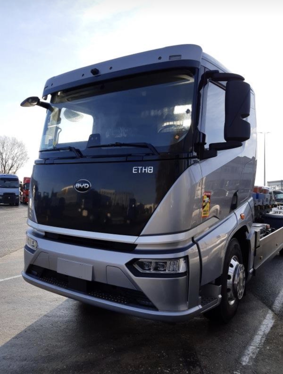

Posté le 31-01-2025 à 10:22:31  profilanswer
Tiens, premier BYD que je conduis
https://rehost.diberie.com/Picture/Get/r/356786

Posté le 31-01-2025 à 12:48:27  profilanswer
Un bon gros BYD ça :o
n°72314490
wade
Mendiant de reconnaissance
Posté le 31-01-2025 à 12:53:18  profilanswer
"Un bon gros bihouailledi" ? [:klemton]
