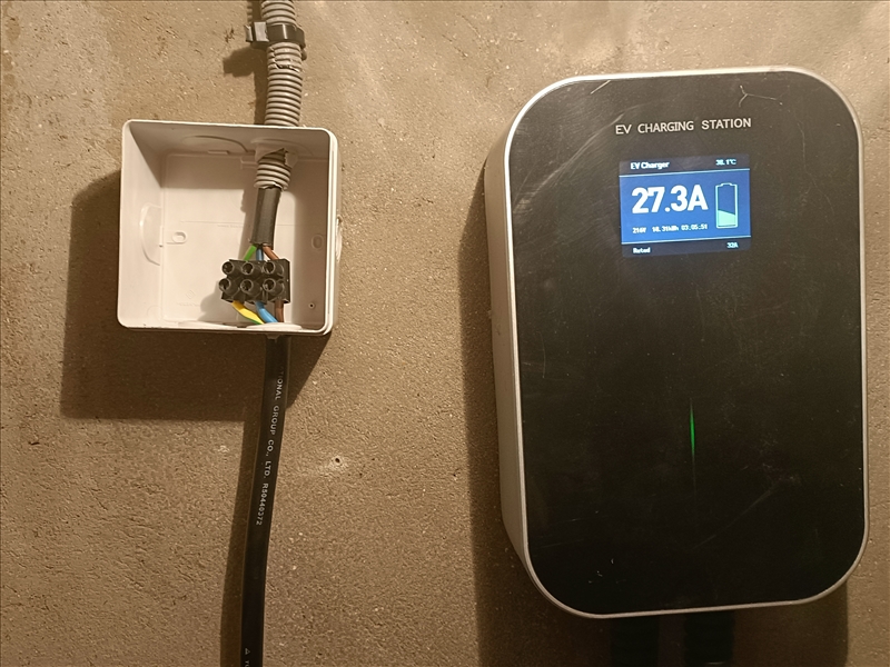

n°69962942
RomainD2
Posté le 21-01-2024 à 19:30:40  profilanswer
Fender a écrit :
C’est la terre qui doit être reliée à gauche le neutre doit passer dans le sectionneur à droite ! Qui a câblé cette merde ????
Le bornier à gauche est absolument pas fait pour un neutre qui fait passer 32A sur un temps long !!! Y’a une borne N sur le sectionneur bordel de merde
Choqué aussi a la lecture de cette mésaventure, j'ai installé ma borne moi même, sans être électricien, et jamais il ne me serait venu à l'idée de faire un truc pareil !
barna a écrit :
Merci .
Oui j'ai eu du bol que ça coupe tout !
Là j'ai viré le sectionneur et j'ai mis un enorme domino dans une boite de dérivation.
Ca vous parait correct ?
https://rehost.diberie.com/Picture/Get/r/248340
Tu peux envoyer une photo de ta boîte ouverte pour qu'on voit le travail ? Et peux tu donner la section de tes cables ?
Lors de ta prochaine recharge, vérifie en coupant le disjoncteur en amont que ça ne chauffe pas la dedans, au bout d'une heure par exemple.

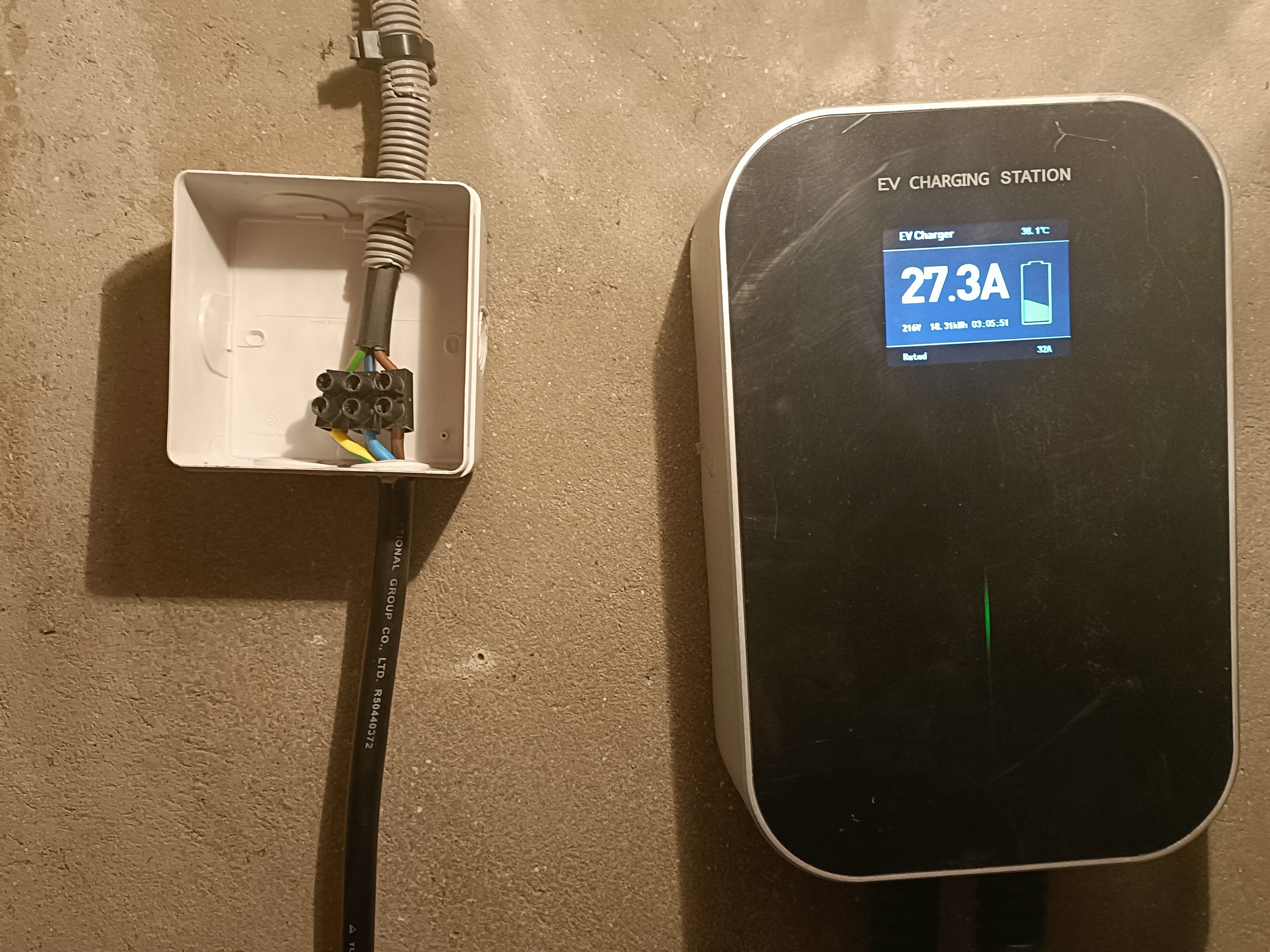

barna
Posté le 21-01-2024 à 20:01:02  profilanswer
Tiens voila https://rehost.diberie.com/Picture/Get/r/248417
C'est en train de charger. J ai bridé ma voiture pour pas qu'elle tire au max.
Je suis à 27A et le cable est froid.
Ça charge depuis 4h là
n°69963317
tails38
Posté le 21-01-2024 à 20:34:21  profilanswer
everybodie a écrit :
Pour du 10² c'est classique. C'est ça ou un bornier de toute façon.
Bien s'assurer du serrage initial et repasser dans quelques jours pour vérifier le serrage.
Bloc de jonction sur rail DIN
https://www.te.com/commerce/Documen [...] 4_1906.pdf
n°69963323
tails38
Posté le 21-01-2024 à 20:35:37  profilanswer
Pas top car le cable tire ...
Faudra aussi changer le disjoncteur dans le tableau par un 40A :o

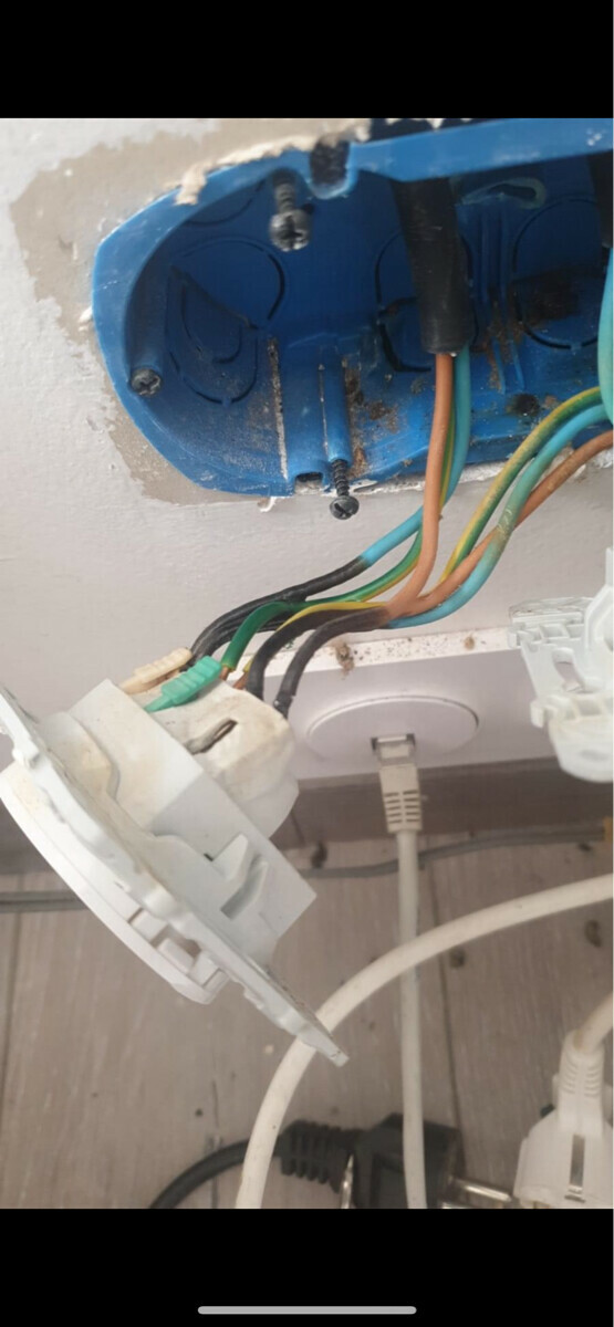

Certains diront encore qu’une prise spéciale sur un circuit dédié ça ne sert à rien …
La première prise du circuit a pris un coup de chaud d’après le gars qui a partagé l’image…
https://img3.super-h.fr/images/2024/01/21/snapshot_28247524957c119ed7256a5ae.jpg

bernardo a écrit :
Et le neutre noir et pas bleu ça ne choque personne ? (en plus je trouve que la section a l'air < à la phase)
C'est bien de réutiliser des câbles mais les normes c'est là pour éviter les conneries de branchement et faciliter le dépannage par la suite...
Ou alors c'est parce qu'il a cramé :o
Le câble sur la nouvelle photo c'est du 3G6, on conseille quand même le 10² pour tirer 32A pendant des heures... (ok la longueur de câble est peut être faible).
Mais quand même cette installation, tout est limite limite (le disjoncteur 32 pour tirer 32, le 6² etc.)
Le noir est devenu bleu je pense.
Mais le noir ça peut aussi arriver avec des mauvaises récupération d'une installation tri-phasée.
En effet  :jap:
Jamais vu sur les installations que j'ai bricolée jusqu'à maintenant. J'imagine que c'est plus pour des installation pro à la base.
n°69963399
bernardo
qu'est ce tu'dis ?
Posté le 21-01-2024 à 20:50:40  profilanswer
Donc le câble en bas c'est du 6 carré, celui d'en haut a l'air d'une section plus petite et tu tires du 27A dessus  [:max evans]
Non c'est du 10
n°69963667
nounounoun​ou
Posté le 21-01-2024 à 21:39:02  profilanswer
moi je voterais pour un fil mal serré dans le bornier a gauche...
perso ce montage en domino comme tu l'as fait je ne le ferais pas, pour etre sur du coup normalement tu enfourne les deux fils denudés sur plusieurs centimetre (la longueure totale du domino)  ensemble dans le le meme coté du domino, pas chacun d'un coté et tu t'assure que les deux vis serrent les deux fils.
la si tu a une vis mal serrée c'est bis repetitas
Message édité par nounounounou le 21-01-2024 à 21:47:37
Ah oui pas con je vais aller trouver un domino plus gros alors
